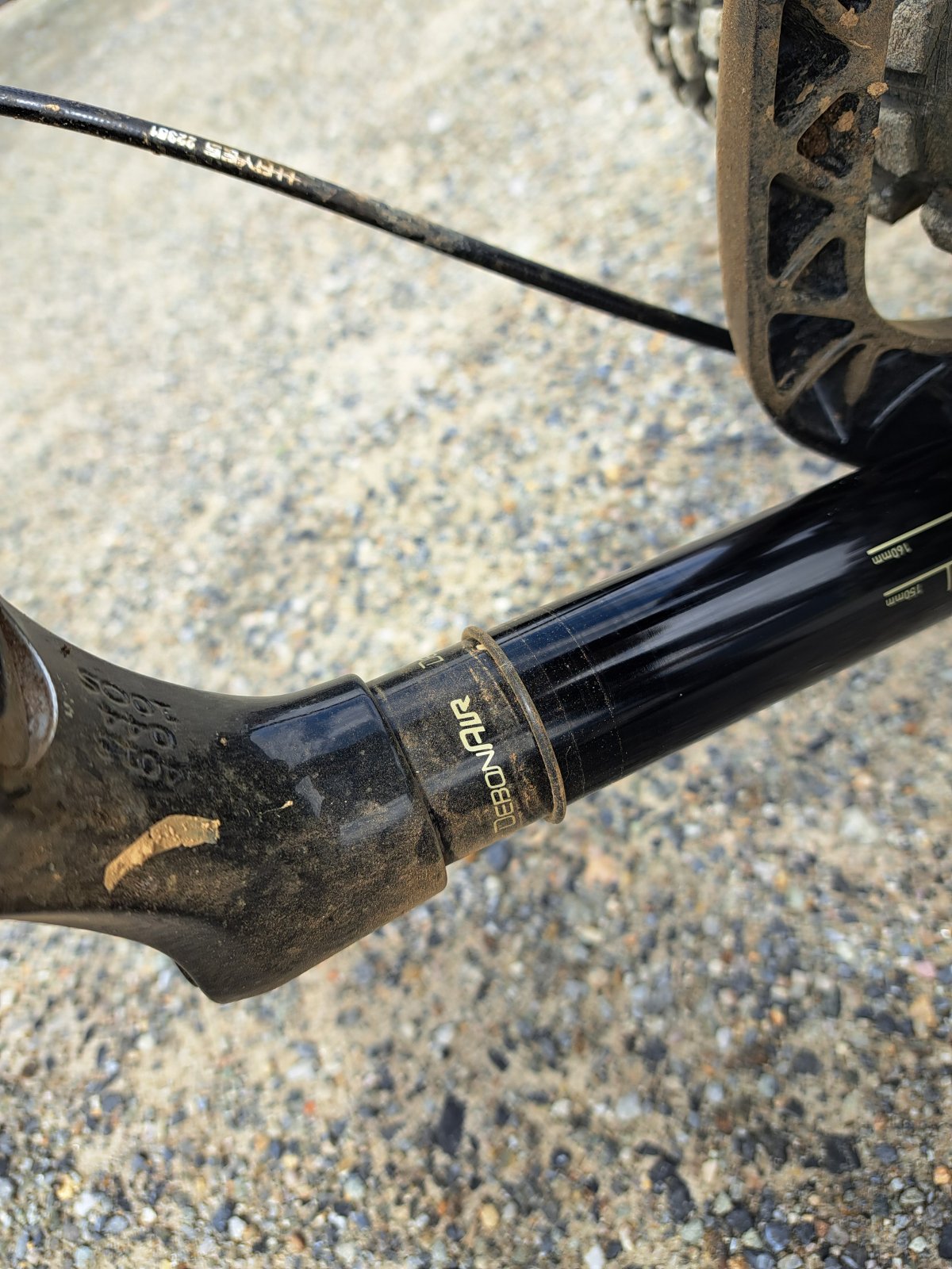

Nur wenige PSI raus da laut meiner Pumpe 211 drin waren und nun 209. Ausnutzung empfinde ich als OK.
Der Dämpfer hat hat ja 62,5 aber sichtbar sind 68mm. Somit kannst ja nie komplett durch gehen. @jk72 hast du das bei deiner Ausnutzung berücksichtigt oder habe ich einen Denkfehler.
Das wären hier also noch ca. 5mm übrig. Geht nur bis Mitte Schriftzug laut meiner Messung.

Yo, guter Hinweis. Die knapp 5 mm mehr sichtbaren Kolben hatte ich noch gar nicht berücksichtigt. Dann ist sogar ein wenig mehr Hub genutzt worden.

Federweg wird annähernd ausgenutzt (62,5 mm Hub ca. in der Mitte der Beschriftung, siehe Bild). Die Anyrace Lyrik ist mit 4,2 bar aufgepumpt und hat noch eine Idee Reserve. Passt.
