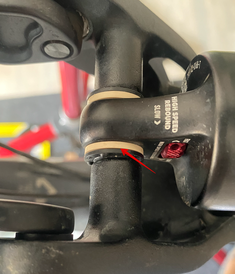

Kleinen Zwischenstand zu dem Knacken am Link. Ich habe jetzt von meinem Fox-Dämpfer diese Kugellager-Hardware am unteren Dämpferauge entfernt, normale Gleitlager eingebaut und das Ganze mit einer 30mm Hülse wieder montiert. Alles passte wunderbar so wie man das sich vorstellt.
Nach der ersten Tour ist das Knacken weg. Hoffentlich bleibt es so.
Das ist gut, aber das hätte ich jetzt auch so erwartet. Ist ja das übliche Phänomen. Leider. Wir wollen ja Kugellager.
Es gibt von Fox Buchsen mit Übermass, ich würde die montieren. Da sollte eigentlich kein Spiel sein…
Ich finde man merkt den Unterschied beim Fahren, aber die Lösung von Fox ist echt kacke…
Definitiv!
Deswegen habe ich ja meine von FOX bereitsgestellten Gleitbuchsen wieder ausgebaut.
Die Sensibilität leidet definitiv.
Habt ihr mal euren Lower-Link gemessen? Geht bei euch der Dämpfer total leicht oder eher straff rein?
SC hat mir diese Woche einen neuen zugesandt. Das Ergebnis steht ja eine seite vorher.
Aktuell ist mit meinem X2 und Kugellager Ruhe.
Der DHX2 bei FOX zur überprüfung.
Kommendes Wochenende bin ich im Brandnertal. Wenn es danach nicht mehr knackt sollte es hoffentlich nachhaltig gewesen sein
Genau, D655 wäre der Seriendämpfer aus dem MT. Wenn man den Standarddämpfer im Aftermarket kauft, hat er eine andere Tune ID (hier D5PY), aber auf der Verpackung sieht es auch nicht so aus, als hätte er nachträglich noch den MT Custom Tune von Fox verpasst bekommen. Die Änderungen packen sie da normalerweise handschriftlich drauf. Wurscht, wollte nur irgendwas blödsinniges kontern, um auszudrücken, dass dieser Dämpfer vielleicht nicht knackt, aber auch nicht perfekt ist.

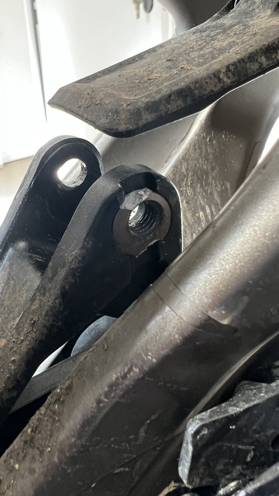

Ich habs irgendwie nicht so mit den Schrauben anziehen. Jetzt war schon das zweite mal der hintere Bolzen der Dämpferaufnahme locker. Wie im SantaCruz Diagram angegeben mit 20Nm (Hazet Drehmomentschlüssel) angezogen und mir hat es den FlipChip abgebrochen.
Im Shop von Santa Cruz ist dieser im großen Lager-Kit enthalten. Weiß denn jemand welches Lagerkit man kostenlos von Sanat Cruz bekommt? Ist dieser dort auch enthalten?
Werde morgen auch mal meine Bike Händler anrufen ob er schnell Ersatz bekommt.
Falls es doch länger dauert, hat vielleicht hier jemand einen Ersatz bei sich rumliegen und könnte diesen eventuell ausleihen (es gibt natürlich dann meinen neuen zurück)?
Grüße
Gabs hier glaub schonmal, man muss gut aufpassen beim anziehen, dass der Flipchip korrekt in der Nut sitzt…
War damals nirgendwo lieferbar und im Kit ist er ziemlich sicher nicht dabei…
Viel Erfolg
Das wird es wohl gewesen sein, dass dieser nicht korrekt in der Nut saß.
Sants Cruz bietet diesen ja nicht mal einzeln an.
Aber eigentlich weiterfahren damit könnte ich ja. Die Flügel des FlipChip sind ja nur fürs verdrehen zuständig oder? Durchziehen kann ich diesen, wenn ichs richtig anschau nicht.
