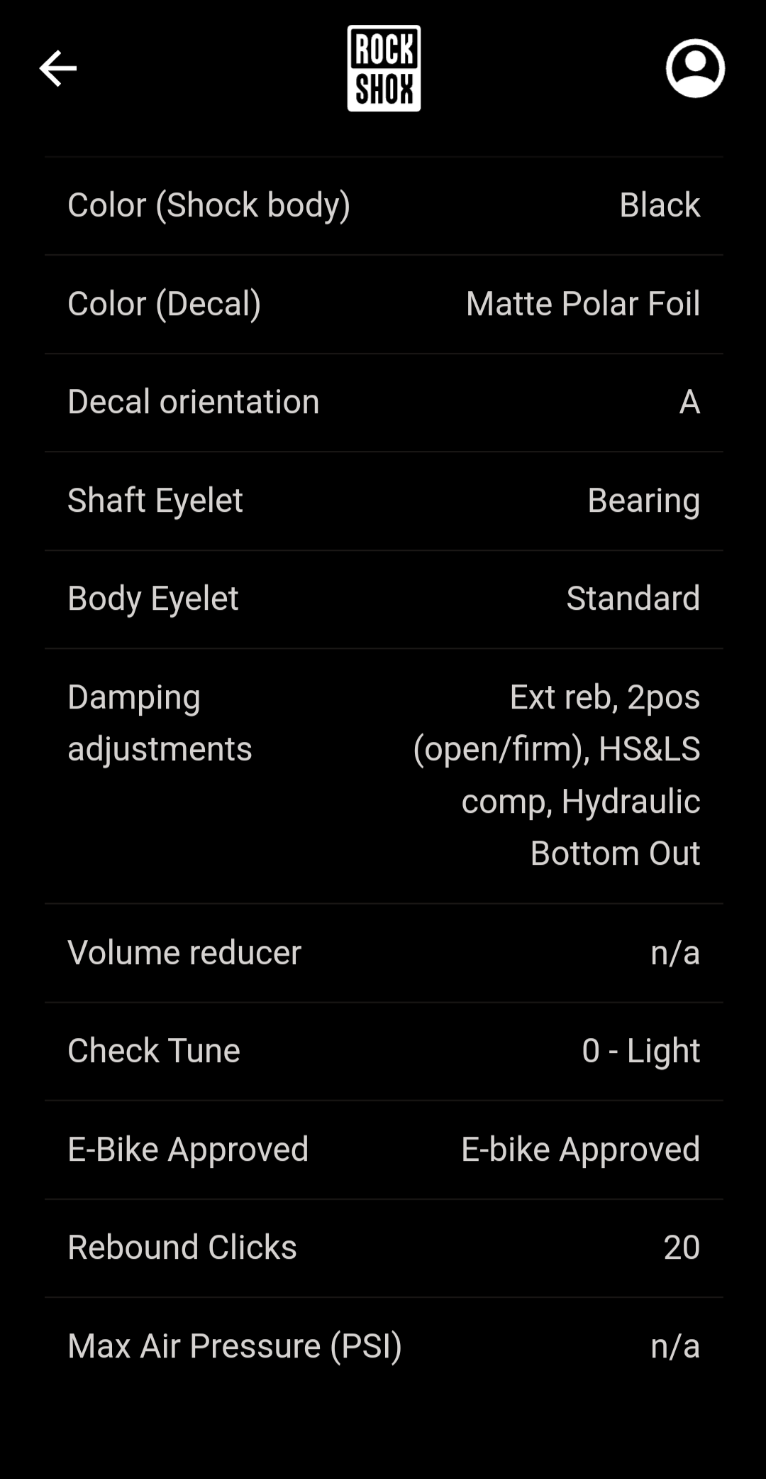

Aber passt beim Nomad eher M oder L beim Coil ? Hat zufällig jemand einen und könnte den Code in der TrailHead App auslesen ?
Mal davon abgesehen, dass es nur Select+ ist und es den für 75€ bei bike discount gab 🤭
villt hilft dir das, hatte mal nach dem Tune bei SC gefragt:
RS Super Deluxe Ult Coil
Compression: M
Rebound: PR
Other: HBO
Beim Vivid Coil ist es dieser Tune:
Compression: 34
Rebound: 55
Lockout force: X2
hab mir bei BD jetzt für 199€ mal beide geholt bzw. werd dann wohl den M behalten. progressiven rebound gabs da aber nicht. sollt der lineare aber sicher auch soweit passen
