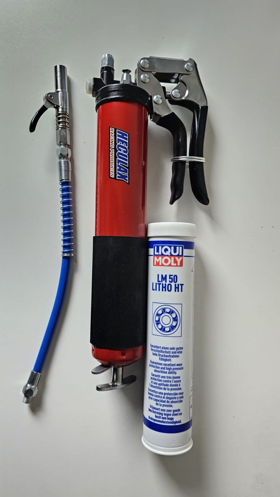

Mit dieser Fettpresse habe ich es mehrfach probiert. Ich bekomme einfach kein Fett in den Nippel gedrückt. Habe sogar unterschiedliche Fette mit verschiedenen Viskositäten probiert, ohne Erfolg.Habe diese, funktioniert wunderbar

Mal den Nippel aus dem Link raus schrauben und prüfen ob er funktioniert. Vermutlich sitzt er fest und lässt kein Fett durch.Hat jetzt jemand einen Tipp für mich?
Die gleiche Presse verwende ich auch mit Mobil Grease XHP222 Lithium-Komplex-Fett. Vermutlich ist der Nippel fest/verstopft. Den kann man notfalls austauschen. Ausser eine Bohrung im Link ist nicht sauber bearbeitet.Mit dieser Fettpresse habe ich es mehrfach probiert. Ich bekomme einfach kein Fett in den Nippel gedrückt. Habe sogar unterschiedliche Fette mit verschiedenen Viskositäten probiert, ohne Erfolg.

Habe es nochmals probiert, ohne Erfolg. Ich denke es liegt an der Presse. Bekomme einfach keinen Druck in der Presse aufgebaut, so das immer nur wenig Fett aus dem Anschlussteil kommt. Vermutlich ist das mein Problem.Nutze auch die gleiche Fettpresse. Habe das Fett direkt in die Presse gefüllt, immer wieder eine fettige schweinerei
Benutzt jemand die Presse mit Kartuschen und hätte da eine Bezugsquelle von welchen die reinpassen. Hatte mir mal Liqui Moly Kartuschen bestellt, wie waren dann zu gross.
Ansonsten mal mit einem spitzen Gegenstand beim Nippel gucken, ob sich das innere Teil bewegt. Manchmal sitzt das Ding einfach fest und dann kommt kein Fett rein.Mit dieser Fettpresse habe ich es mehrfach probiert. Ich bekomme einfach kein Fett in den Nippel gedrückt. Habe sogar unterschiedliche Fette mit verschiedenen Viskositäten probiert, ohne Erfolg.

schau mal nach dem Mundstück deiner Fettpresse. Je nach Typ musst du das evtl. richtig einstellt werden (schrauben) damit es den Schmiernippel greifen kann. Wenn es nicht richtig greift und in den Schmiernippel „einklickt“ kannst du auch kein Fett einpressen

Hab die auch und ebenfalls ein paar Startschwierigkeiten gehabt. Dann allerdings doch mal das Manual gelesenHabe es nochmals probiert, ohne Erfolg. Ich denke es liegt an der Presse. Bekomme einfach keinen Druck in der Presse aufgebaut, so das immer nur wenig Fett aus dem Anschlussteil kommt. Vermutlich ist das mein Problem.

und dann ging’s doch. Glaub der wichtige Schritt ist das entlüften - also beherzt füllen, halb aufschrauben und dann Luft rauspressen...danach hat es bei mir zumindest prima funktioniert.An dieser Bezugsquellen wäre ich auch maximal interessiert. Hab Tube/Löffel Kombi am StartNutze auch die gleiche Fettpresse. Habe das Fett direkt in die Presse gefüllt, immer wieder eine fettige schweinerei
Benutzt jemand die Presse mit Kartuschen und hätte da eine Bezugsquelle von welchen die reinpassen. Hatte mir mal Liqui Moly Kartuschen bestellt, die waren dann zu gross.
Hab die auch und ebenfalls ein paar Startschwierigkeiten gehabt. Dann allerdings doch mal das Manual gelesenund dann ging’s doch. Glaub der wichtige Schritt ist das entlüften - also beherzt füllen, halb aufschrauben und dann Luft rauspressen...danach hat es bei mir zumindest prima funktioniert.
An dieser Bezugsquellen wäre ich auch maximal interessiert. Hab Tube/Löffel Kombi am Start![]()
Diese Einhandpresse und diesen Schlau mit Anschluss kann ich wärmstens empfehlen.Perfekt um den Link abzuschmieren.Hab die auch und ebenfalls ein paar Startschwierigkeiten gehabt. Dann allerdings doch mal das Manual gelesenund dann ging’s doch. Glaub der wichtige Schritt ist das entlüften - also beherzt füllen, halb aufschrauben und dann Luft rauspressen...danach hat es bei mir zumindest prima funktioniert.
