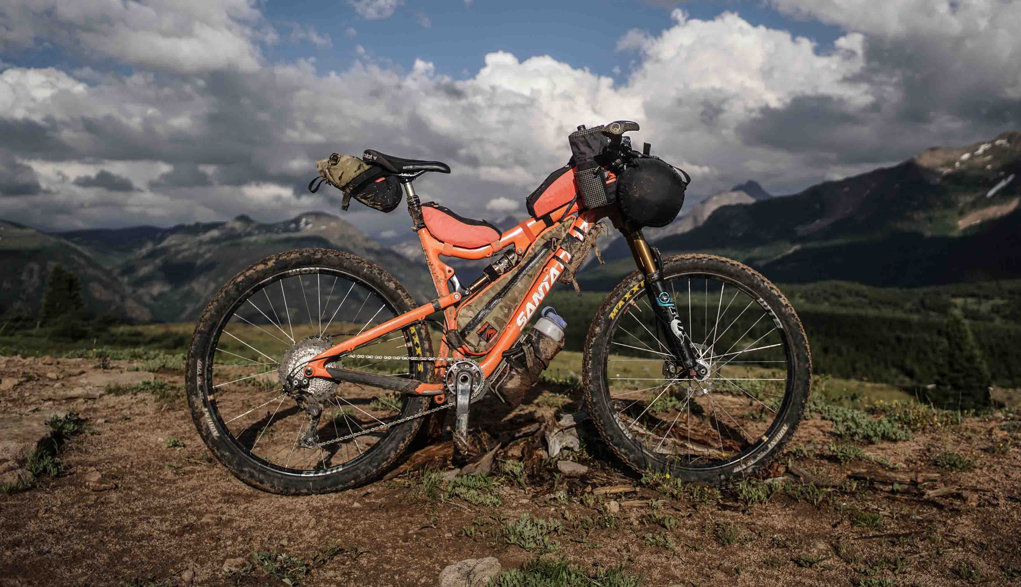

Falls jemand hier Bike Packing macht. Rockgeist hat schöne Taschen und individualisiert die auf die einzelnen Rahmengeometrien. Viele Bilder mit dem Santa Cruz Bikes auf deren homepage https://rockgeist.com/

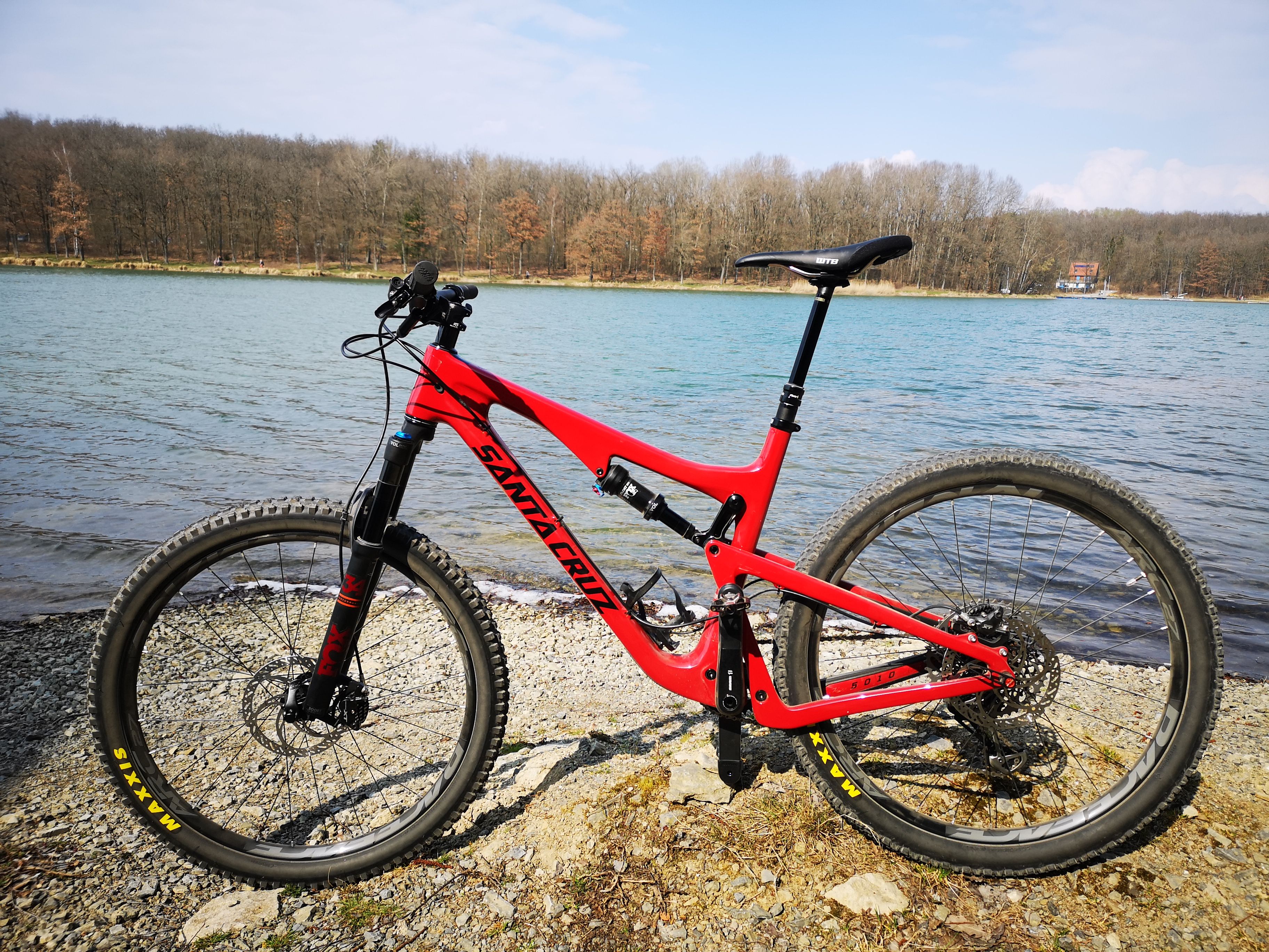

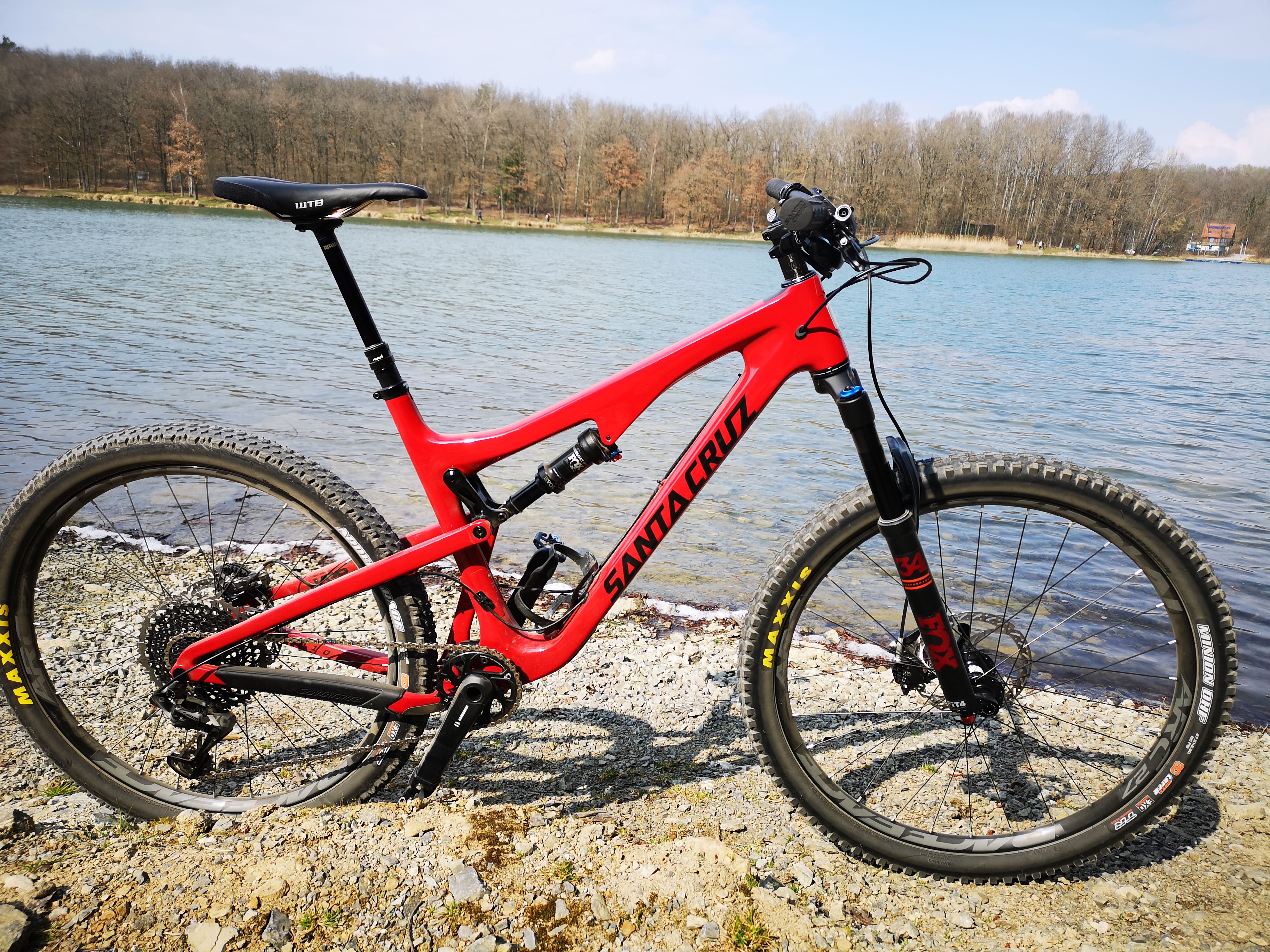

So kurze Rückmeldung von mir. Hab mich fürs "L" entschieden.
Danke an alle beratenden.
Heute erster Ausritt mit der neuen Liebe :love: Quasi entjungfert :D.
Weiß zufällig jemand die Ralfarbe vom Sriracha Rot?
