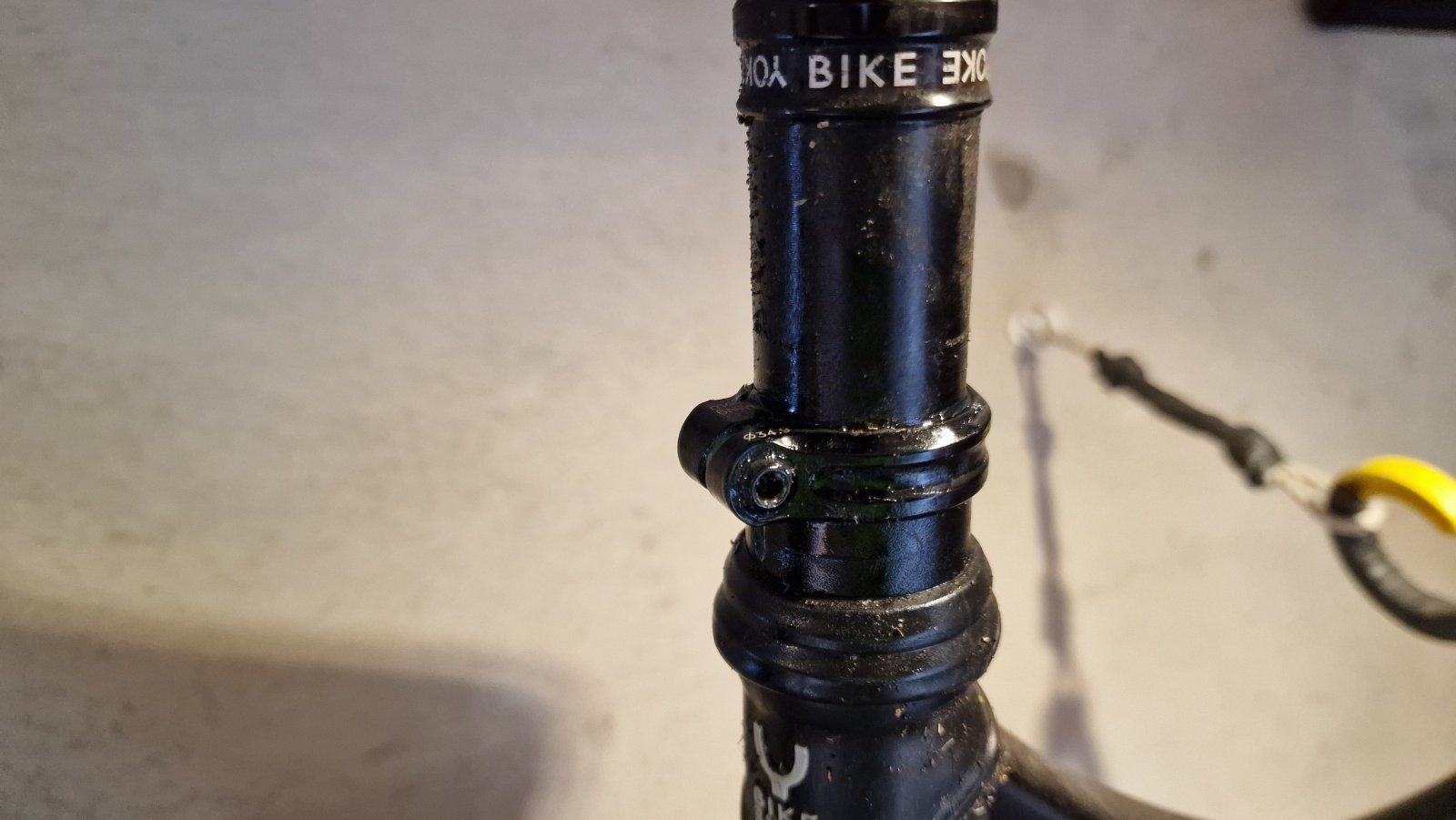

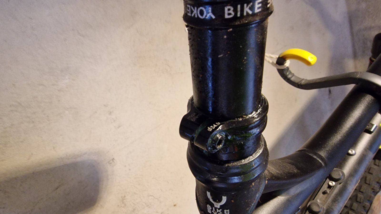

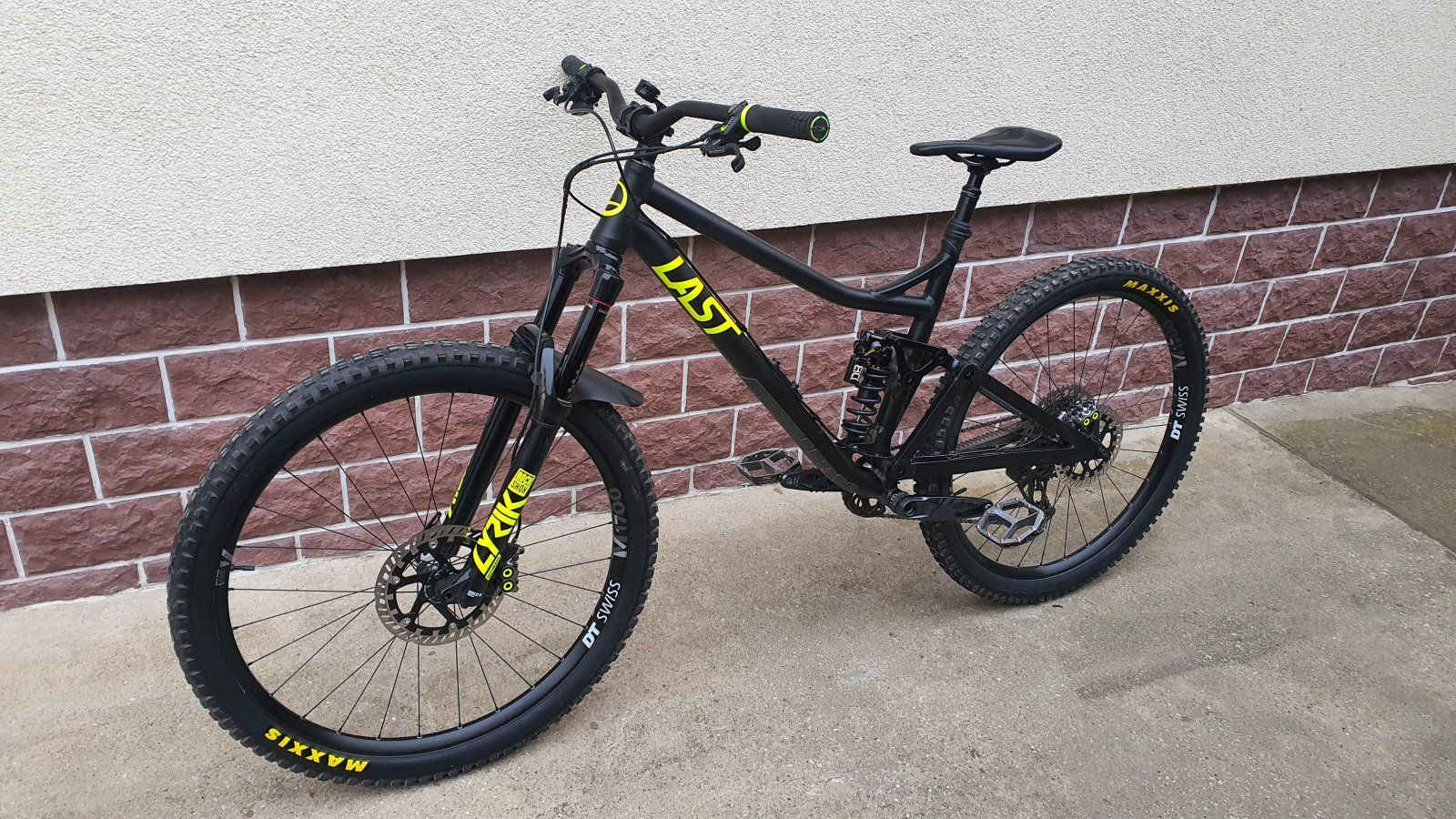

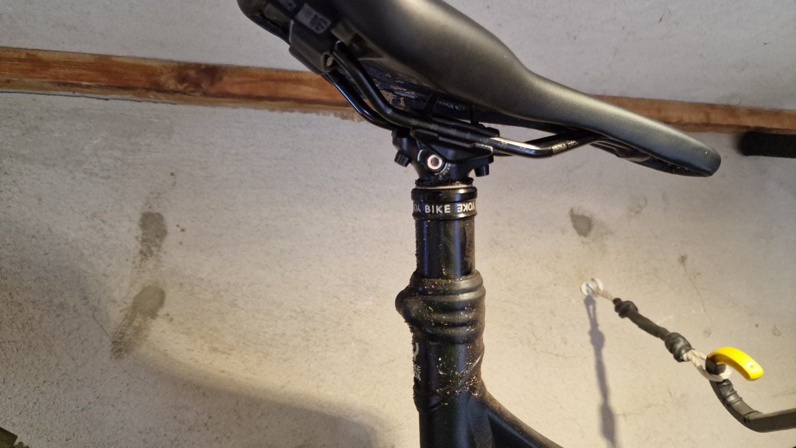

Hi Sackmann,
anbei ein paar Bilder meines (schmutzigen) Rads + eins, welches schon ein wenig älter ist. Auf den "schmutzigen" Bildern ist schon die 213 mm Divine Stütze verbaut und hat ihre ersten Ausfahrten hinter sich. Unter den Willy schmiere ich immer etwas fett, daher sieht das ganze so aus.
Benötigst du noch weitere Info`s? Die Schrauben sind mit dem angegebenen Drehmoment angezogen.
Viele Grüße

Vielen Dank für die Bilder.
Das, was abgebildet ist, ist ja die REVIVE 213.
Die Detailbilder der oberen und unteren Klemmschalen der DIVINE hast du wohl versehentlich vergessen. Kannst du die noch nachreichen?
Einfac die obere und untere Platte mal jeweils beidseitig fotografieren, während sie auf einer Glasplatte liegen. Das wäre super.

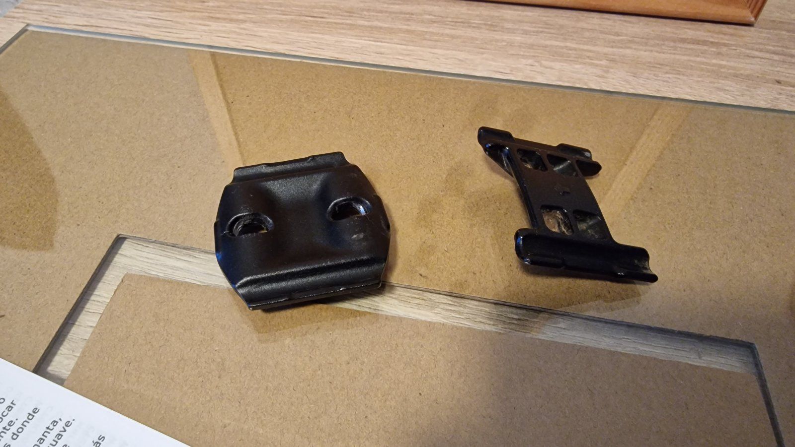

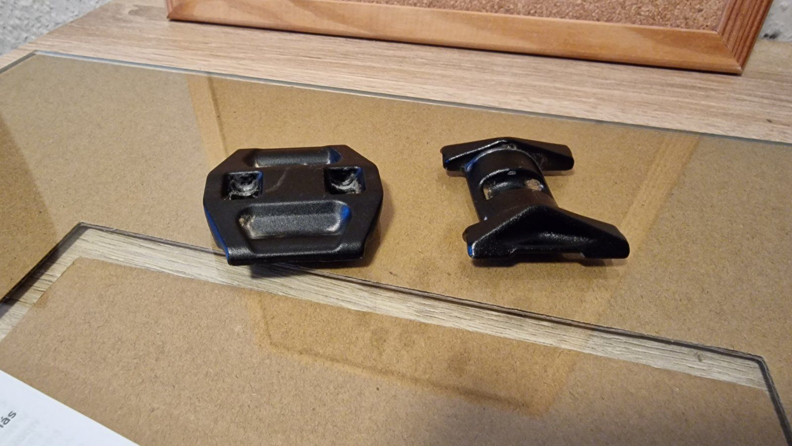

Soho,
gestern Abend habe ich noch fix die Bilder gemacht. Wenn ich mir die untere Klemmschale so ansehe, weiß ich auch warum dir die Bilder so wichtig sind?

Sorry, ich habe den Thread irgendwie komplett vergessen. Tut mir wirklich leid!
Anhand der Bilder erscheint es mir so, als wäre di unter Klemmplatte verbogen. Das würde bedeuten, dass di Klemmplatte nicht mehr sauber auf dem Stützenkopf aufliegt und ein Grund sein könnte, warum bei dir etwas knarzt.
Damit Klemmplatten verbiegen müsse ziemlich größte Kräfte wirken. Ein Sezanario wäre zum Beispiel, dass man von Pedal rutscht und mit großer Last auf den Sattel kracht.
Zumindest die untere Klemmplatte muss ausgetauscht werden und ich kann mir gut vorstellen, dass die Sache danach erledigt ist. Bitte auch prüfen, obdie obere Klemmplatte nicht ebenfalls verbogen ist.
