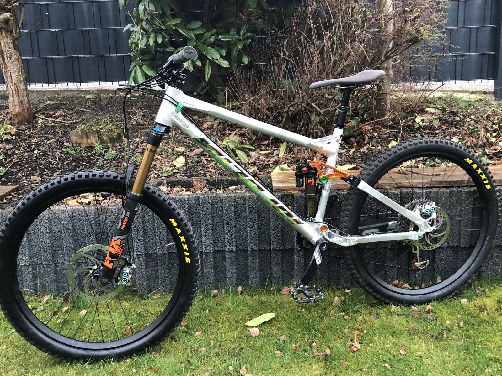

da es bisher im Forum eigentlich kein eigenes Thema für Saturn-14-Aufbauten gibt und selbige auch bisher nicht/kaum gezeigt werden, möchte ich dieses Thema starten und auch gleich den Anfang machen. Es wird etwas länger, aber ich möchte ja auch keine Infos vorenthalten ;-).
Nachdem meine Frau und ich in den letzten Jahren schon das ein oder andere Nicolai angeschafft und aufgebaut haben, ist nach der Vorstellung des Saturn 14 in mir der Plan gereift, unseren Fuhrpark zu verkleinern und zu modernisieren. Der Plan war bei meiner Frau ein Helius CC und ein Helius AM zu substituieren und bei mir ein ION 16 und ein Helius TB. So sind wir also im Sommer zu Nicolai gefahren um das Saturn 14 in der jeweiligen Größe Probe zu fahren. Bei meiner Frau hat alles gepasst und obwohl ich bis dahin davon ausgegangen bin, dass das Saturn 14 grundsätzlich ein 29er ist (und ich meine bessere Hälfte unbedingt mal auf ein 29er setzen wollte) hat ihr das Rad inGröße S und mit 27,5er Reifen auf Anhieb gefallen. Ich konnte trotz Reservierung leider kein Saturn 14 in Größe M probefahren, bin aber schon mal ein 11er in M gefahren und war mir daher mit der Größe recht sicher. Nach dem wir uns auch nach etwas ausgefalleneren Pulverfarben informiert haben, wurden nach kurzer Diskussion 2 Rahmen bestellt.
Der Rahmen meiner Frau kam von der Stange und brauchte nur noch Farbe. Die Teile wurden fast alle neu bestellt. Nur Bremse, Sattel und Lenker wurden vom Helius AM übernommen. Hier ein Bild von der ersten Probefahrt:

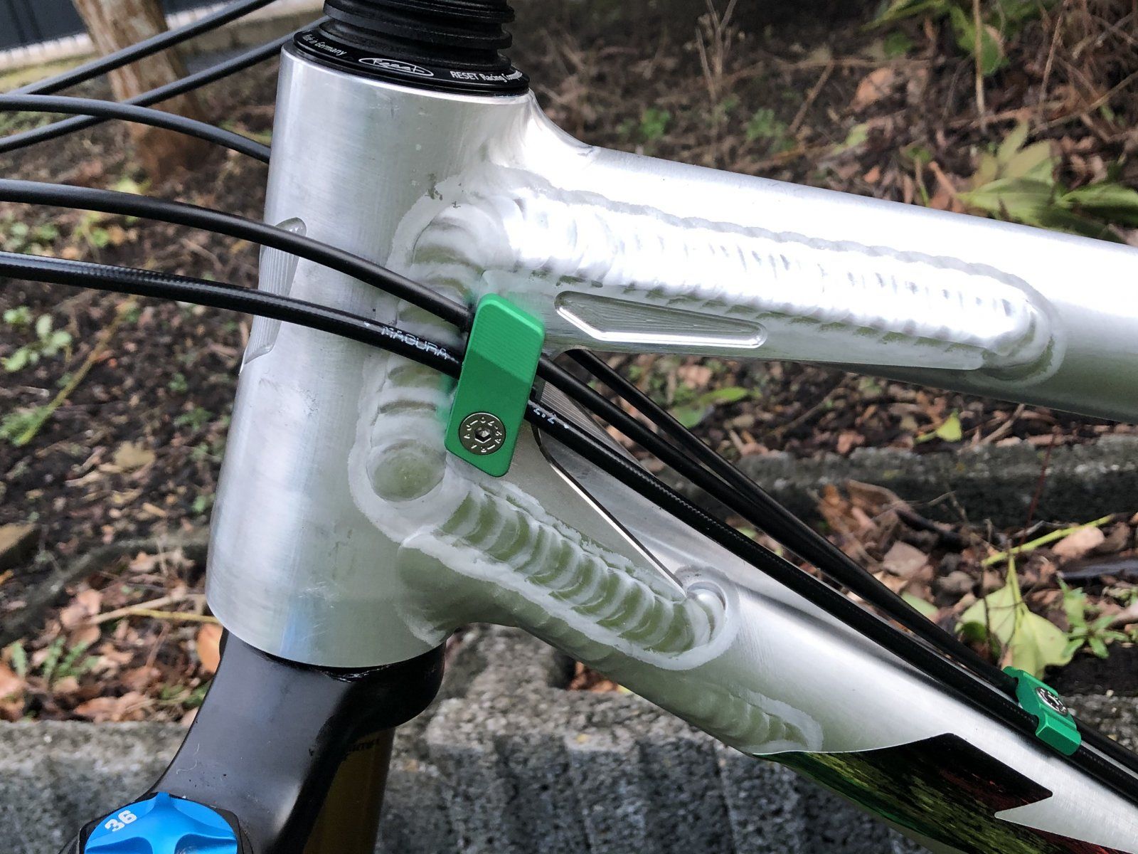

Mein Rahmen ist etwas spezieller und musste erst geschweißt werden. Ich wollte früher eigentlich ein ION 15, konnte aber in den letzten zwei Jahren kein passendes finden. Daher wollte ich das Saturn 14 etwas potenter aufbauen und habe meinem Rahmen einen verstärkten Rohrsatz inkl. Steuerrohrgussets gegönnt. Damit hat der Rahmen die Freigabe für eine längere / steifere Gabel. Da ich keine Lust mehr auf schwarz Elox oder raw habe und es leider kein blau Elox mehr gibt, wurde es etwas ausgefallener:

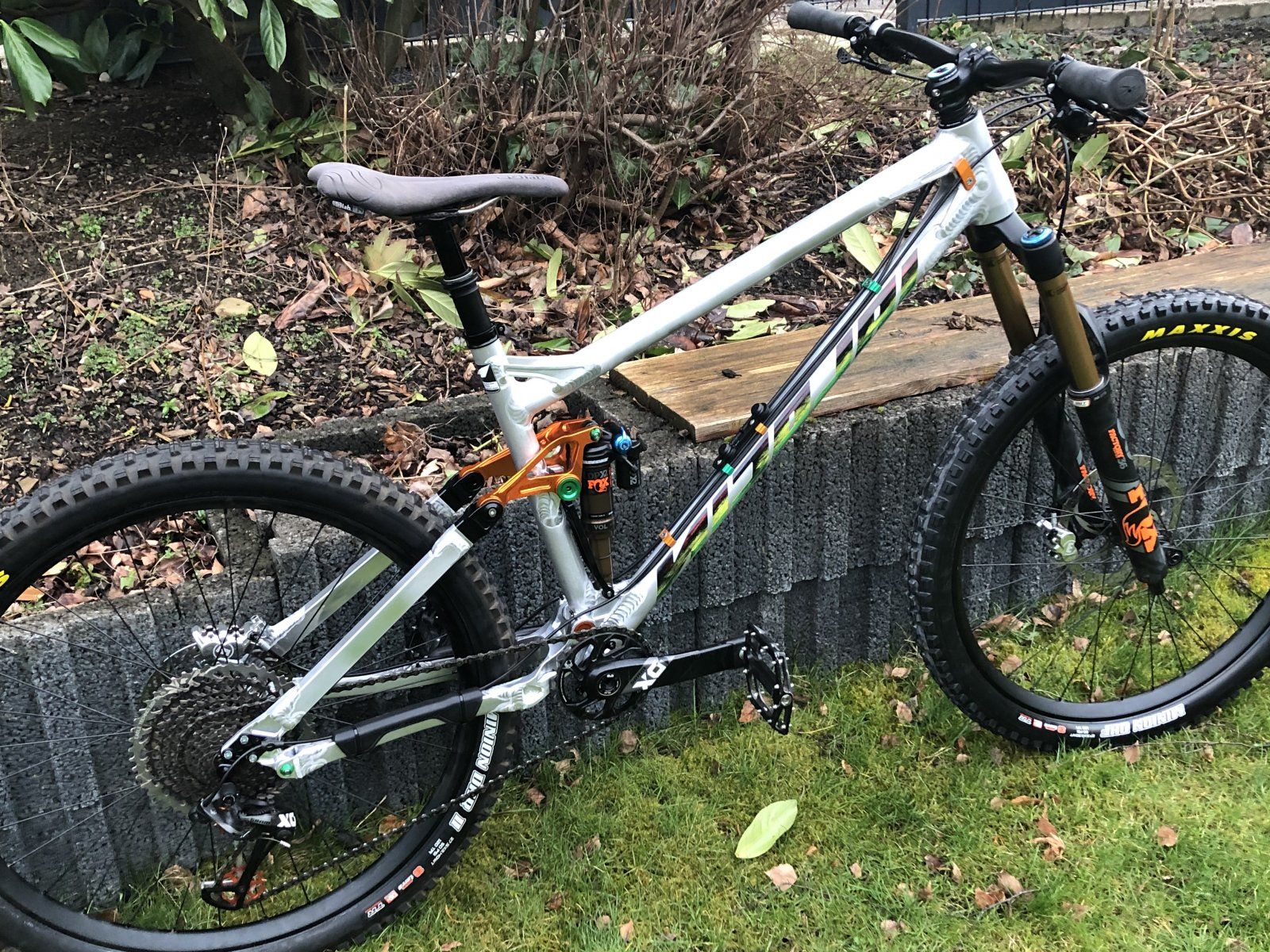

Der Aufbau ist nicht final. Ich habe Schaltung, Bremsen, Sattelstütze und Cockpit vom ION 16 übernommen. Ergänzt mit ein paar Schnäppchen von RCZ ist das Rad erstmal vollständig und ich kann mich an ein paar Tests bezüglich des Fahrwerks machen. Ich habe vor den Federweg an Front und Heck etwas zu erhöhen. Details dazu später bzw. bei Interesse. Hier erstmal das Rad bei der ersten Probefahrt:

Danke. Der Rahmen ist von der Geometrie her eine Standard M. Nur der Rohrsatz ist etwas stärker. Ich habe halt "leider" eine SL von 90cm bei 180cm Körperhöhe. Das sieht bei all meinen Rädern so aus. Aber dank der mittlerweile sehr steilen Sitzwinkel, muss ich nicht mehr lange Rahmen mit Nackenschmerzen fahren, um nicht direkt über der HR-Nabe zu sitzenEcht schick!
Allerdings auch mächtig Sattelüberhöhung, halt einen Custom-Rahmen
Und ich dachte, ich fiele aus der Norm mit 181cm Größe und 89 SL.Danke. Der Rahmen ist von der Geometrie her eine Standard M. Nur der Rohrsatz ist etwas stärker. Ich habe halt "leider" eine SL von 90cm bei 180cm Körperhöhe. Das sieht bei all meinen Rädern so aus. Aber dank der mittlerweile sehr steilen Sitzwinkel, muss ich nicht mehr lange Rahmen mit Nackenschmerzen fahren, um nicht direkt über der HR-Nabe zu sitzen
Vielen Dank. Freut mich, dass es gefällt. In meinem persönlichen Umfeld hat die Farbwahl auf jeden Fall geteilte Meinungen hervorgerufen.So ein phantastisches Bike!Glückwunsch dazu. Im Sommer bin ich zum ersten Mal ein Nicolai und zwar das Saturn 14 zur Probe gefahren. Ich war absolut begeistert. Kannst Du etwas zu Deinen Fahreindrücken berichten und wofür Du das Bike einsetzt sowie Gewicht (sowohl die "verstärkte" als auch die "normale" Version). Auf den Bildern kommt überhaupt nicht rüber, wie geil die Teile sind

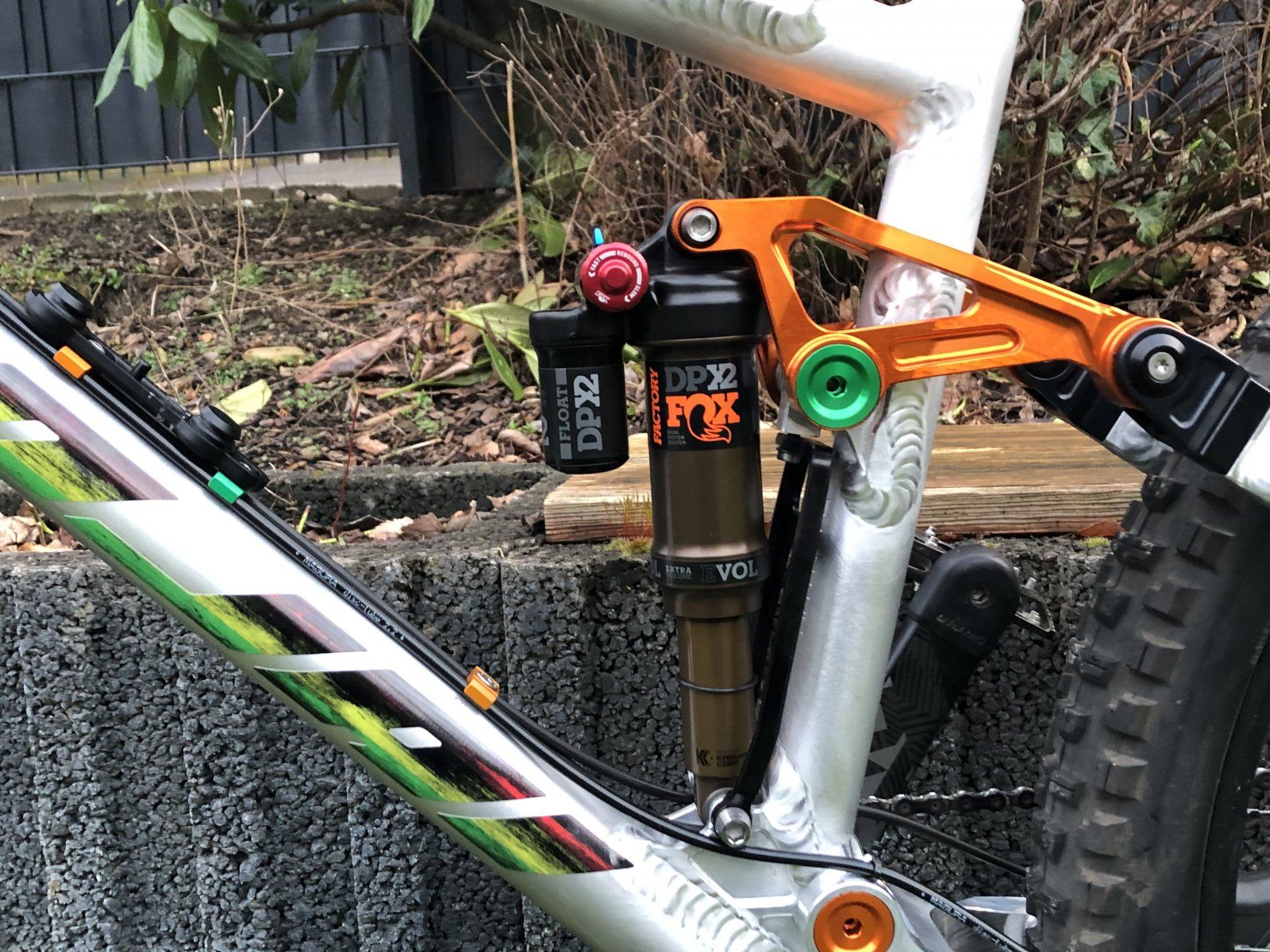

Der Platz bei der unteren Dämpferaufnahme sieht ganz schön mager aus. Sowas wie ein Cane Creek wird da nicht passen oder?
Schicke Bikes, wieviel Federweg habt ihr frontseitig ? Das Bike deiner Frau sieht nach 160mm aus.
Danke. Der Rahmen ist von der Geometrie her eine Standard M. Nur der Rohrsatz ist etwas stärker. ... Das sieht bei all meinen Rädern so aus. Aber dank der mittlerweile sehr steilen Sitzwinkel, muss ich nicht mehr lange Rahmen mit Nackenschmerzen fahren, um nicht direkt über der HR-Nabe zu sitzen

Organspende. Irgendwann wird es nen MulletSchaut gut aus. Bist ja nicht er einzige, der das Rad auf 650B aufgebaut hat. Hätte nicht gedacht, dass das soviel außerhalb von Rahmengröße S machen. Hast du dich bewusst gegen 29 Zoll entschieden, oder lag es an den Organspenden?
