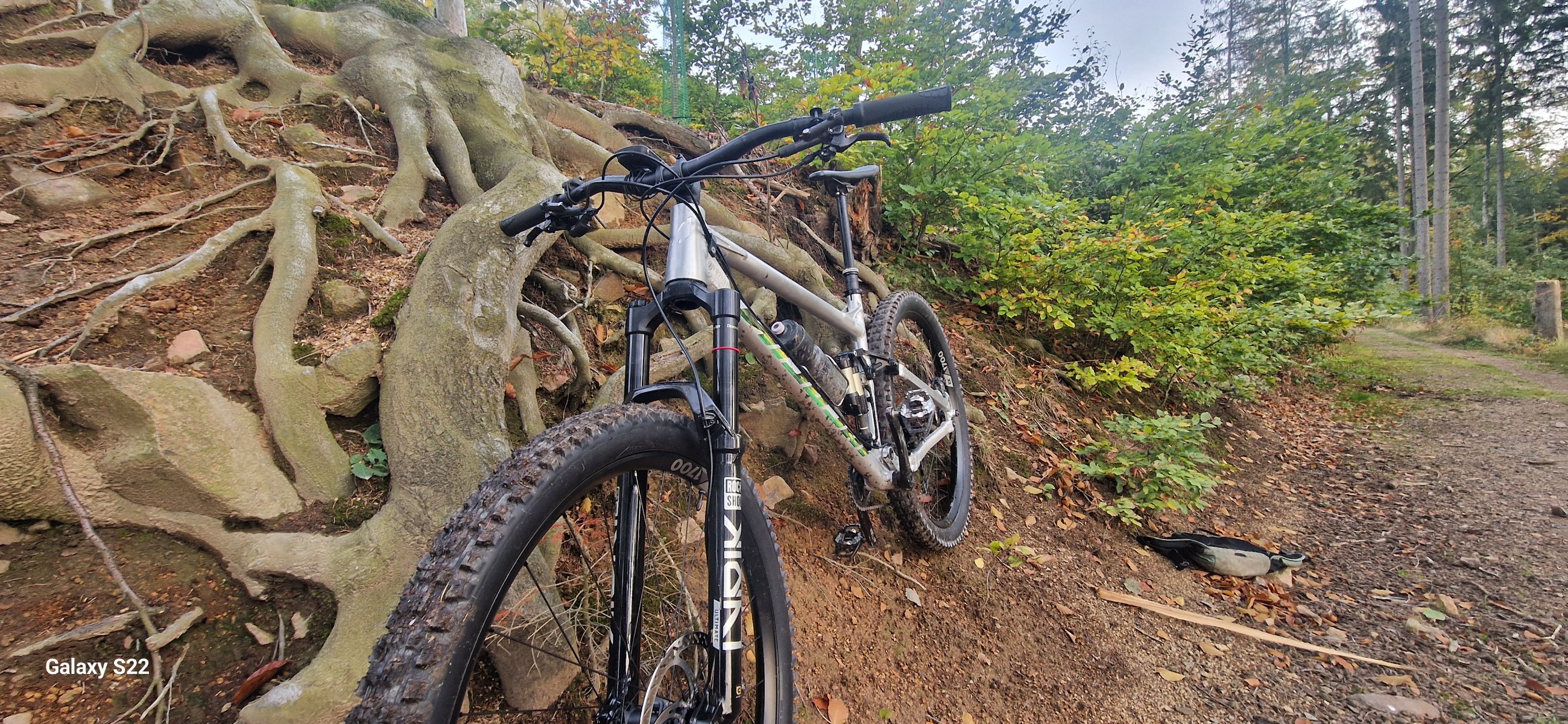

Habe das Bike doch nicht verkauft und mit der Leiste ging die letzten Wochen auch besser, lag scheinbar am alten (defekten) Sattel.
Bin in der letzten Wochen mit dem Bike 250 km gefahren und es mach echt Spaß.
Der Antritt ist mit den leichten Laufrädern super und der Federweg gibt genügend Reserven.
Ich bin auf den ersten Radmarathon gespannt, dauert leider noch bis September.

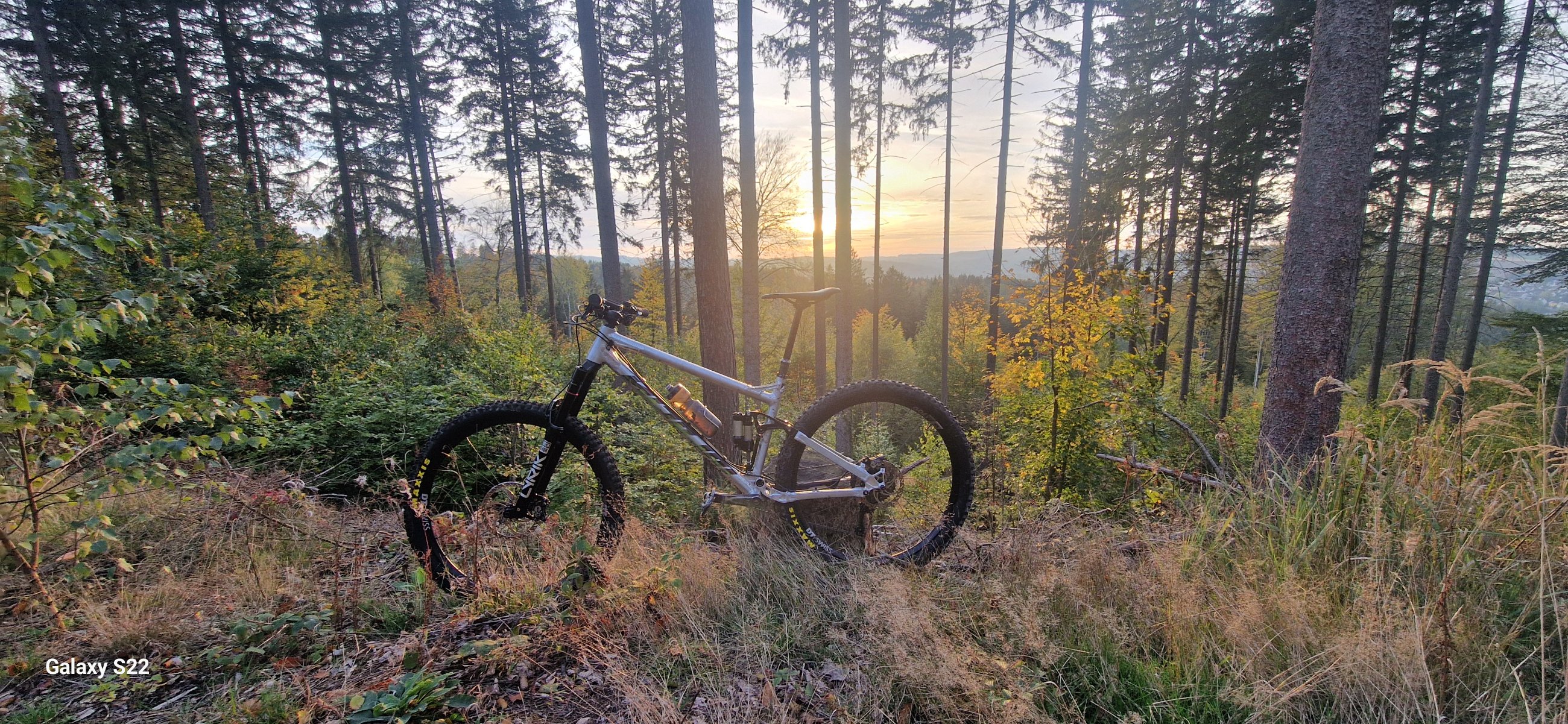

Da isses
Dir ersten Abfahrten gemacht, ein Traum!!!
