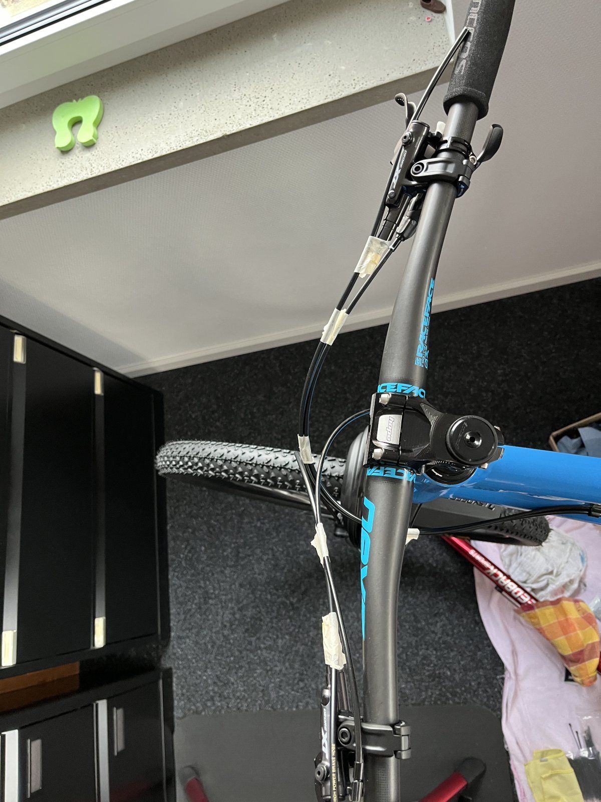

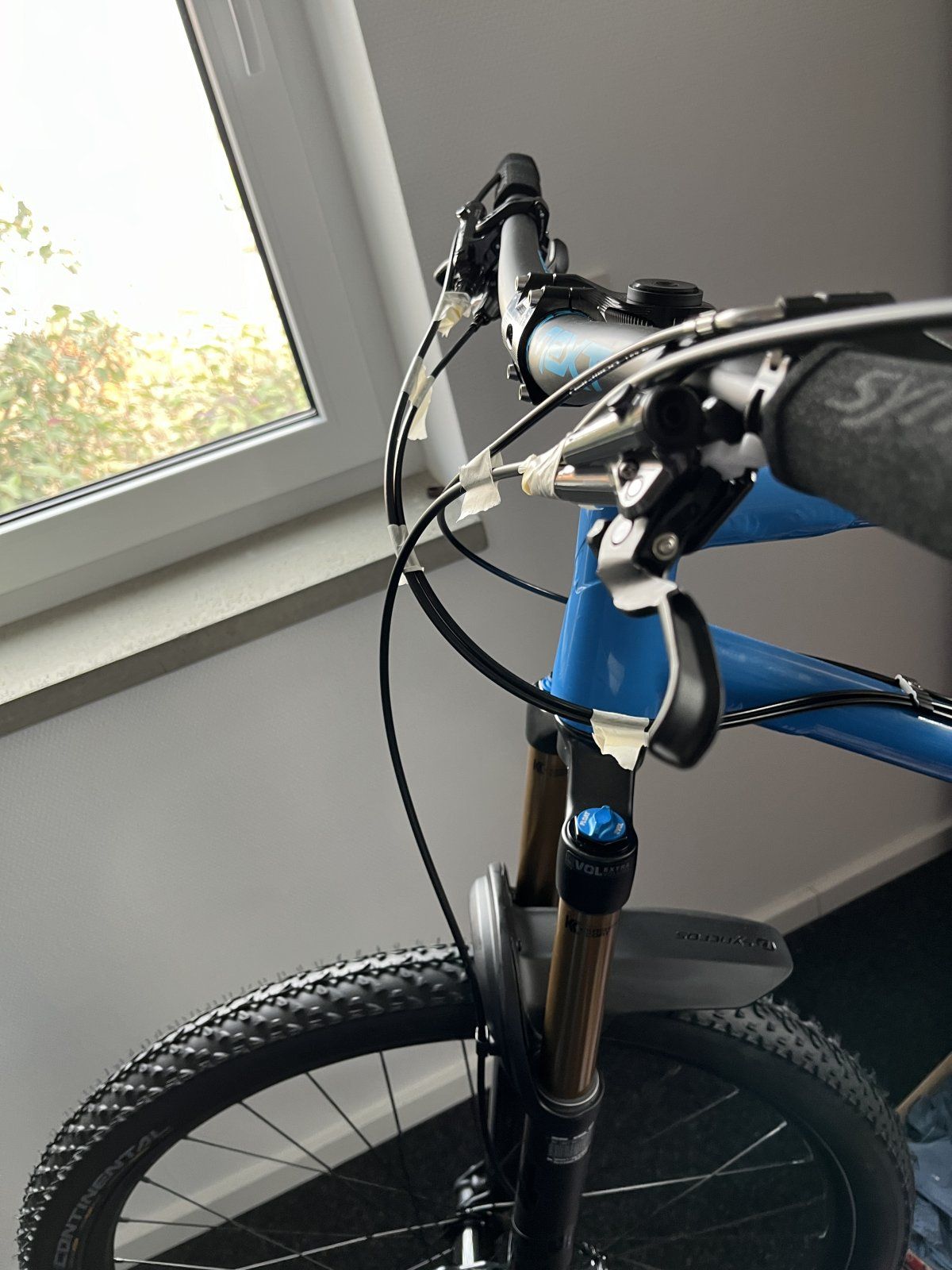

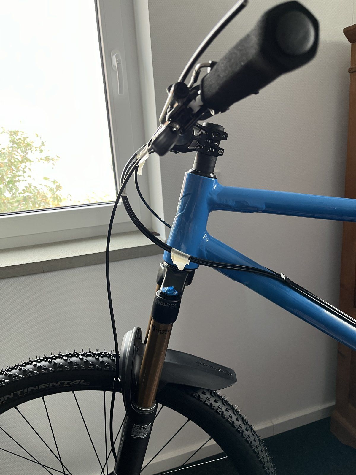

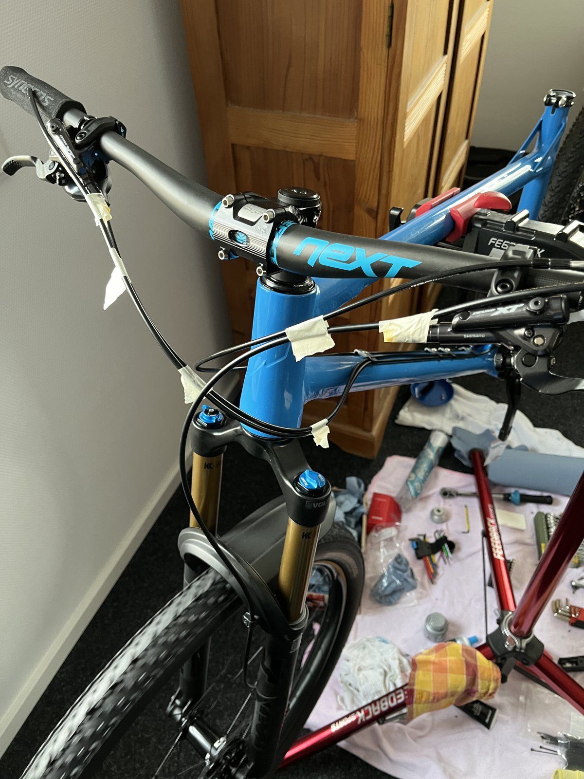

Hallo,
ich bin in den letzten Zügen des Aufbaus und muss noch die Leitungslängen anpassen. Bin mir unsicher ob die Leitungen so wie auf den Fotos zu sehen passend sind.
Der Lenker lässt sich beidseitig bis zum Oberrohr bewegen.
Auf den Fotos im Forum oder bei Nicolai in der Galerie sehen die Leitungsradien teilweise weiter aber auch enger aus. Bin ein wenig unsicher!
LG

Ist ein Stück weit ja Geschmackssache. Beim 14 Swift hab ich sie recht kurz gemacht da BlockLock-Steuersatz, am G1 und Argon hab ich sie so lang dass der Lenker theoretisch einen kompletten Barspin machen kann, damit nix kaputt geht wenn ich 'nen Abgang mache. Für meinen persönlichen Geschmack wären deine Leitungen zu kurz. Aber wie gesagt: Geschmackssache.

Ich hab sie am G1 auch so kurz, evtl. einen Tick vlt. länger, seit drei Jahren ohne Beanstandung.
Danke für die Rückmeldungen.
Ich habe noch eine wenig Spiel im Bereich des Schaltzuges und werde diesen noch ein wenig in Richtung Lenker ziehen und die Bremsleitung entsprechend anpassen.

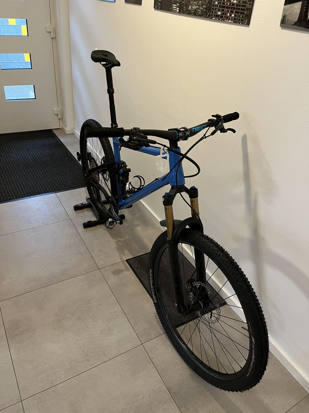

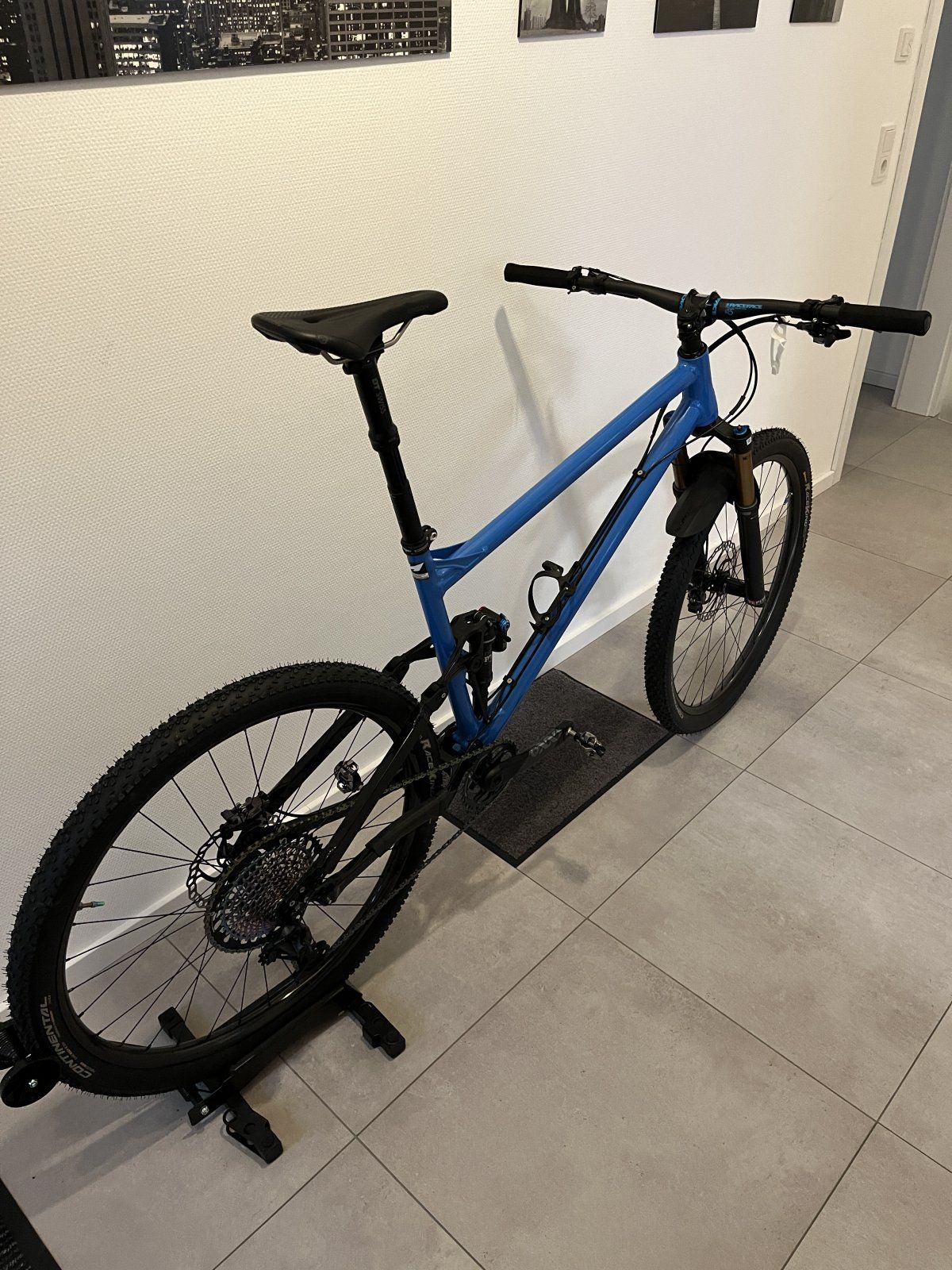

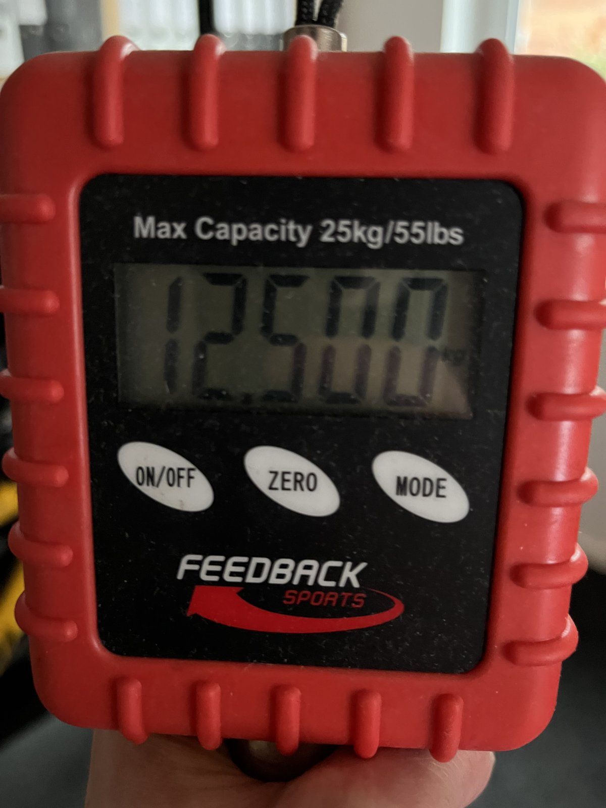

Hallo,
ich komme mit meinem Saturn 14 in XXL inkl. Pedale auf 12,5 kg.
Das Bike ist aber auch für Langstrecke und Marathon aufgebaut.
Laufradsatz mit Duke Carbonfelgen und Conti Race King, SRAM xx1 Carbonkurbel und RaceFace Carbonlenker. Als Dropper habe ich die DTswiss D232.
Wie es sich fährt, werde ich die Tage, wenn es mal trocken ist testen!
Ist halt alles eine Frage des Einsatzes.
MfG
