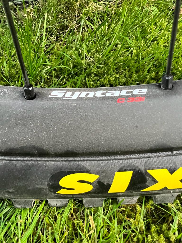

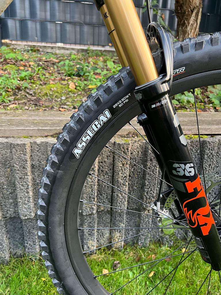

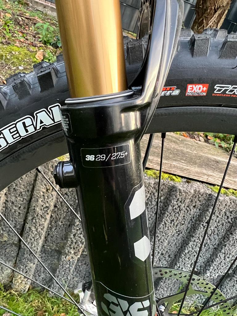

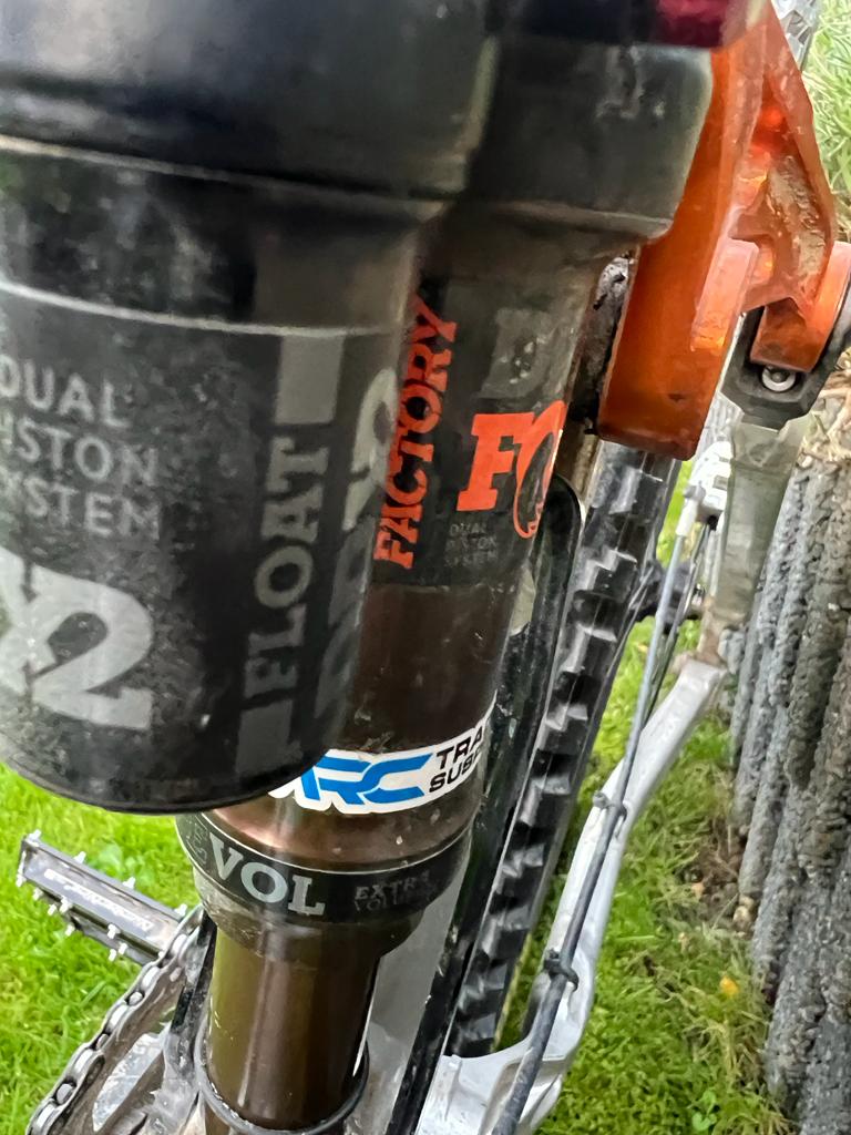

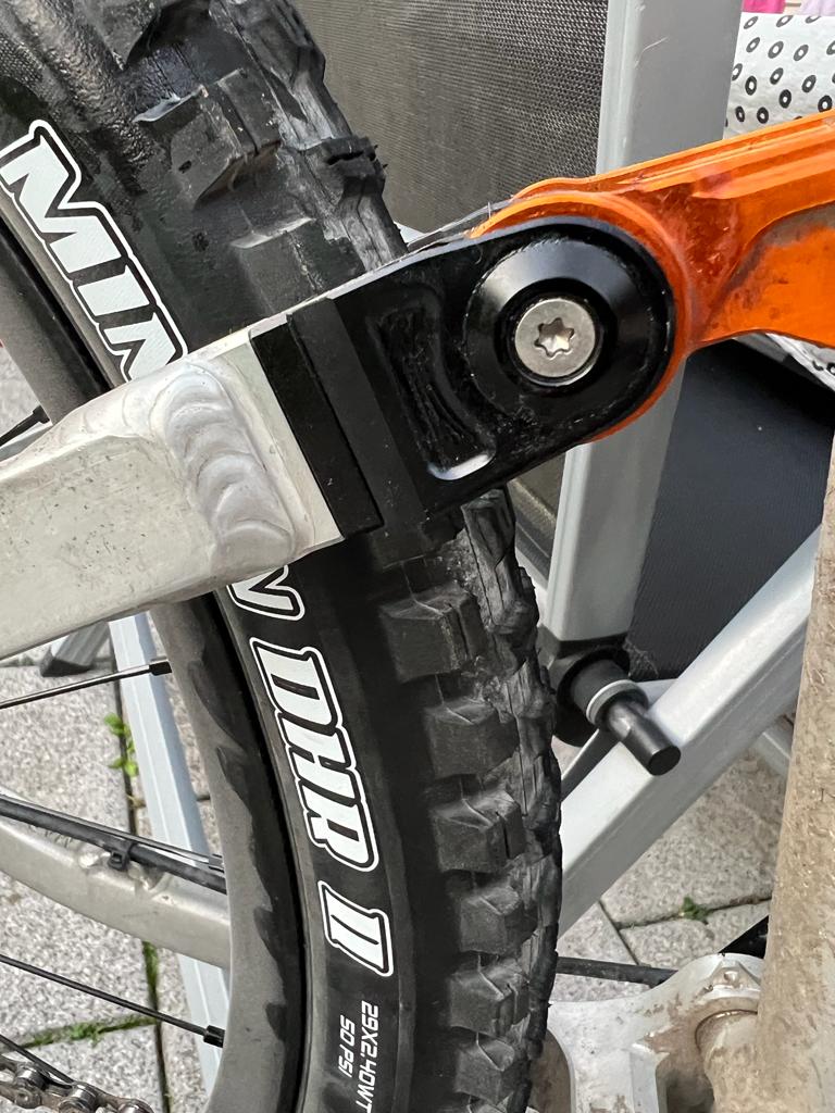

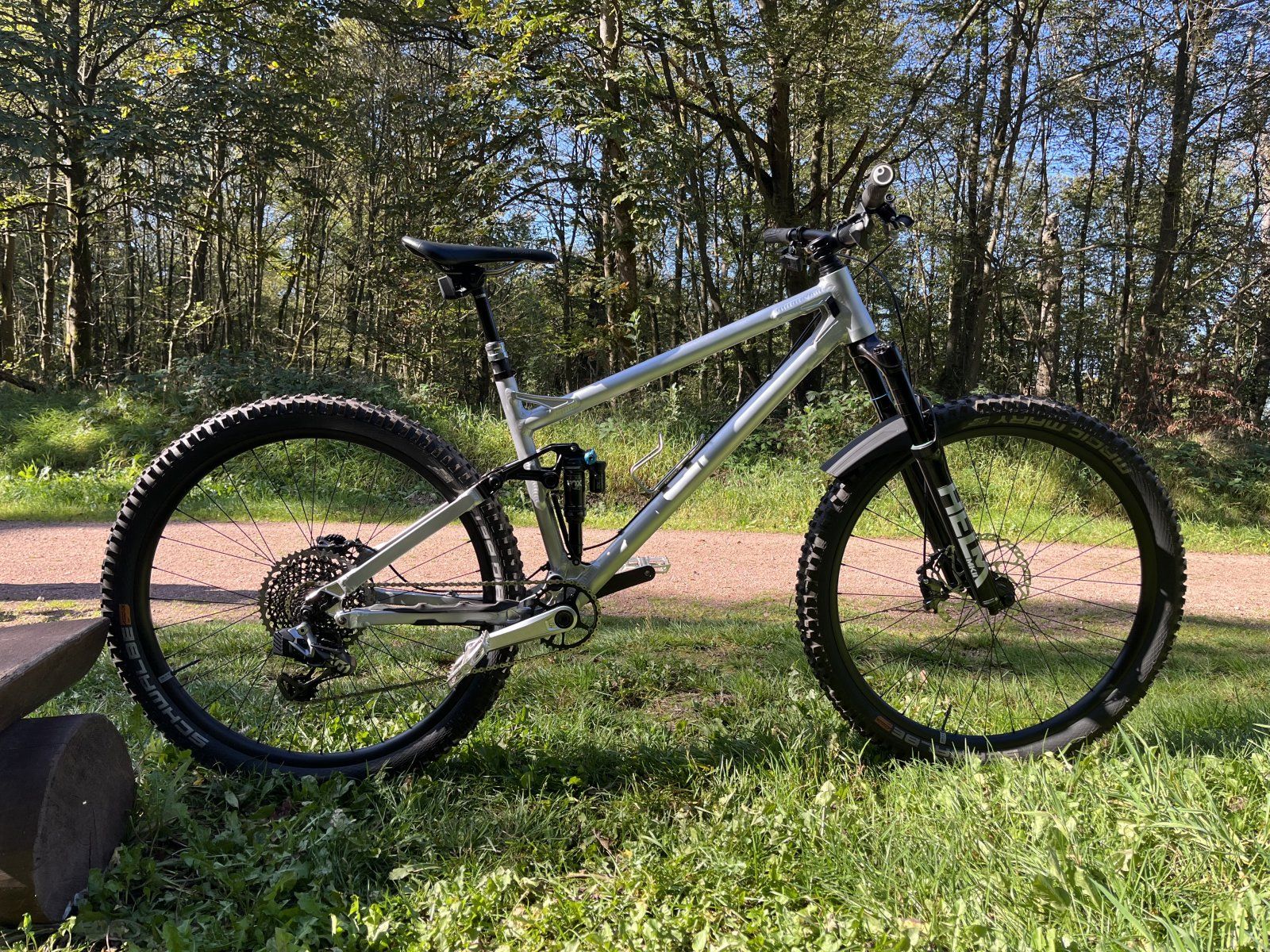

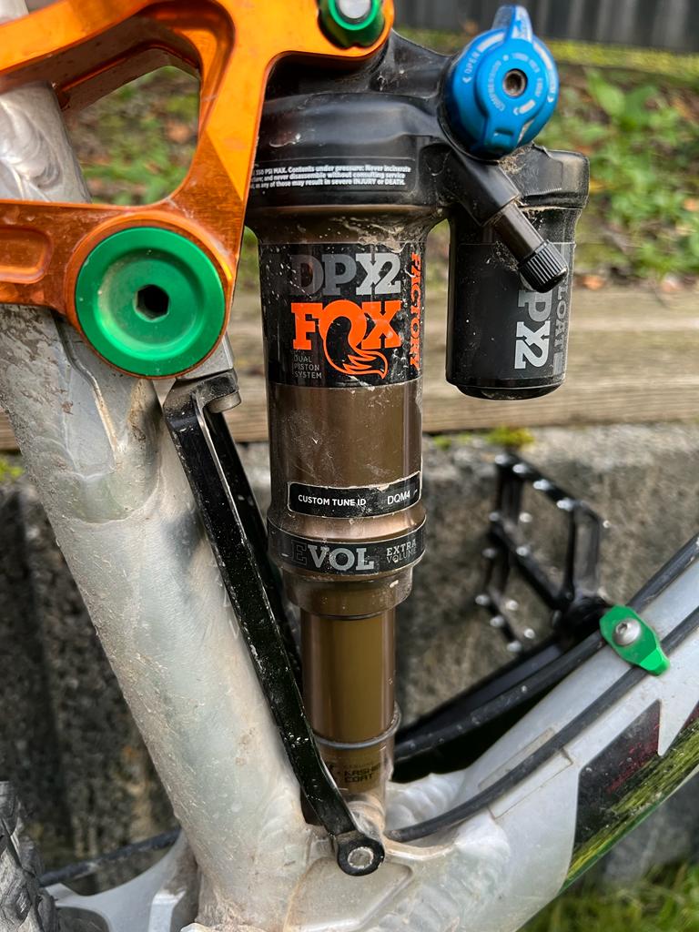

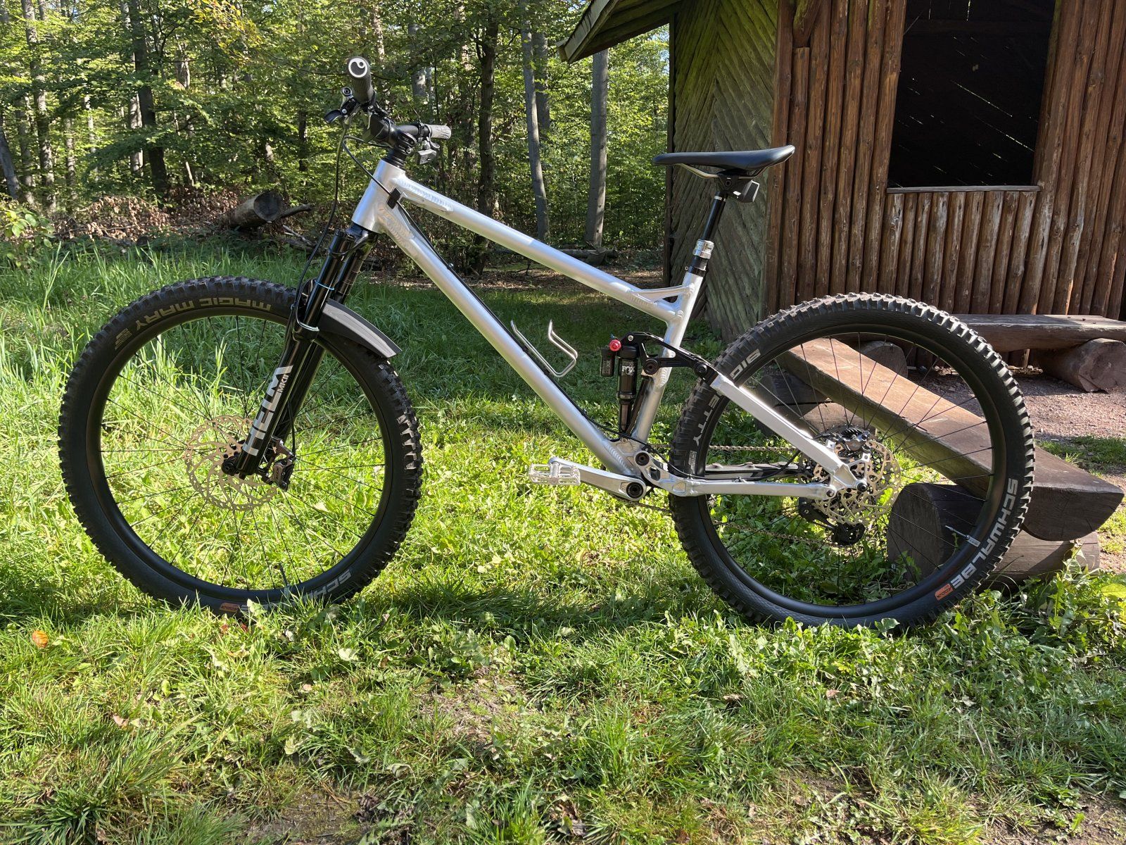

So, ich zitiere mich mal selbst und erstatte Bericht. Projekt Umbau auf 29" is vollendet und heute fand die Abstimmungsfahrt statt. Was war der Ausgangspunkt und was das Ergebnis:
Ausgang:
  • Saturn 14ST Ronny Racing (Eines der ersten Saturn 14ST, welches die heiligen Hallen verlassen hat) in Large
  • Aufbau auf 27,5" mit:
  • Fox 36 Grip 2 160mm
  • Reset Flat ohne external Cup
  • Fox DPX2 210x55 (138mm Travel)
  • LRS Handeingespeicht DT Naben in DT Felgen (unkaputtbar)
  • Reifen Maxxis Assegai und Minion DHRII
  • LW mit Handy App gemessen ca. 65,7-65,9
  • 12 Mutatoren
  • Das Kind hat schwere Knochen: Knapp unter 15Kilo
  • Light Enduro oder Heavy Trail
Ergebnis nach Umbau:
  • Fox 36 Grip 2 150mm (Ich liebe einfach die Grip2 Kartusche und habe noch nie einen Lock out an der Gabel vermisst)
  • Reset Flat ist so geblieben
  • Fox DPX2 210X55 (138mm Travel)
  • LRS Syntace C33i
  • LW gemessen 64,9-65,1
  • 6,5 Mutatoren
  • Durch den Tribut ans Gewicht, den ich durch die Carbon LR bezahlt habe, ist noch immer keine 15 davor
Man merkt den flacheren LW natürlich sofort aber mit knapp unter 65 Grad fühlt sich das noch immer alles sehr agil an. Für mich ideal. Ich gewöhne mich nur schwer an das Panzerfeeling mit unter 64 Grad. Sprünge und Anlieger waren heute nicht dabei aber die ersten 50 Kilometer auf 29" haben den Charakter des Bikes nicht unangenehm verändert. Es möchte einfach nur nicht merh so gerne in die Luft. Sprünge vom Bordstein oder Treppen müssen mit Nachdruck erfolgen.
Der Umbau ist auf meinem eigenen Mist gewachsen und wurde nicht durch Nicolai empfohlen o.ä. Es wurde eine Kollisionskontrolle durchgeführt und es gab nichts zu beanstanden. Die GEO fühlt sich sehr gut an. Man sitzt noch immer schön zentral im Bike.

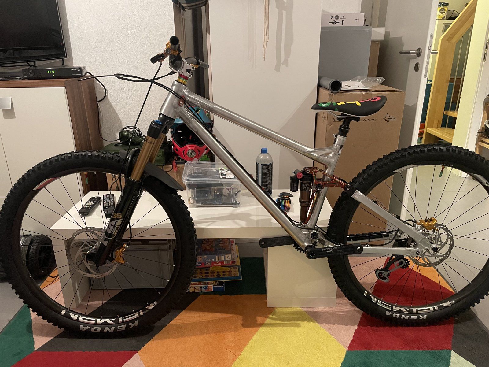

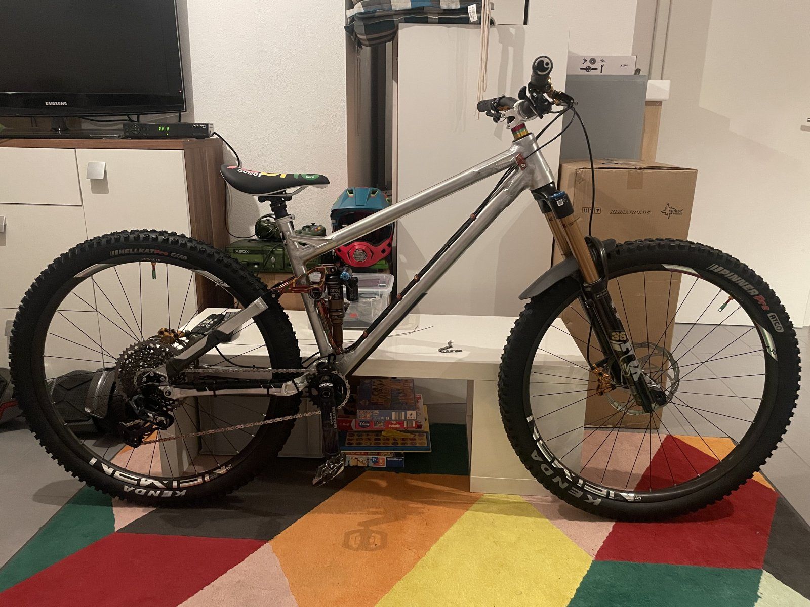

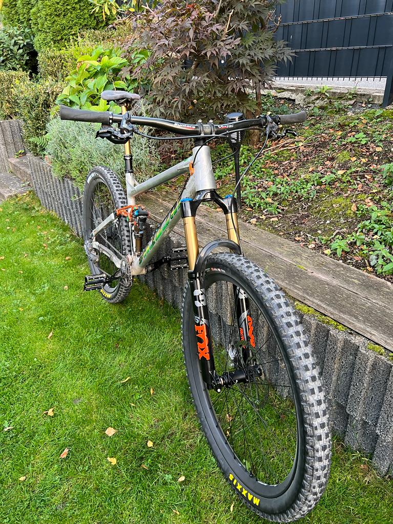

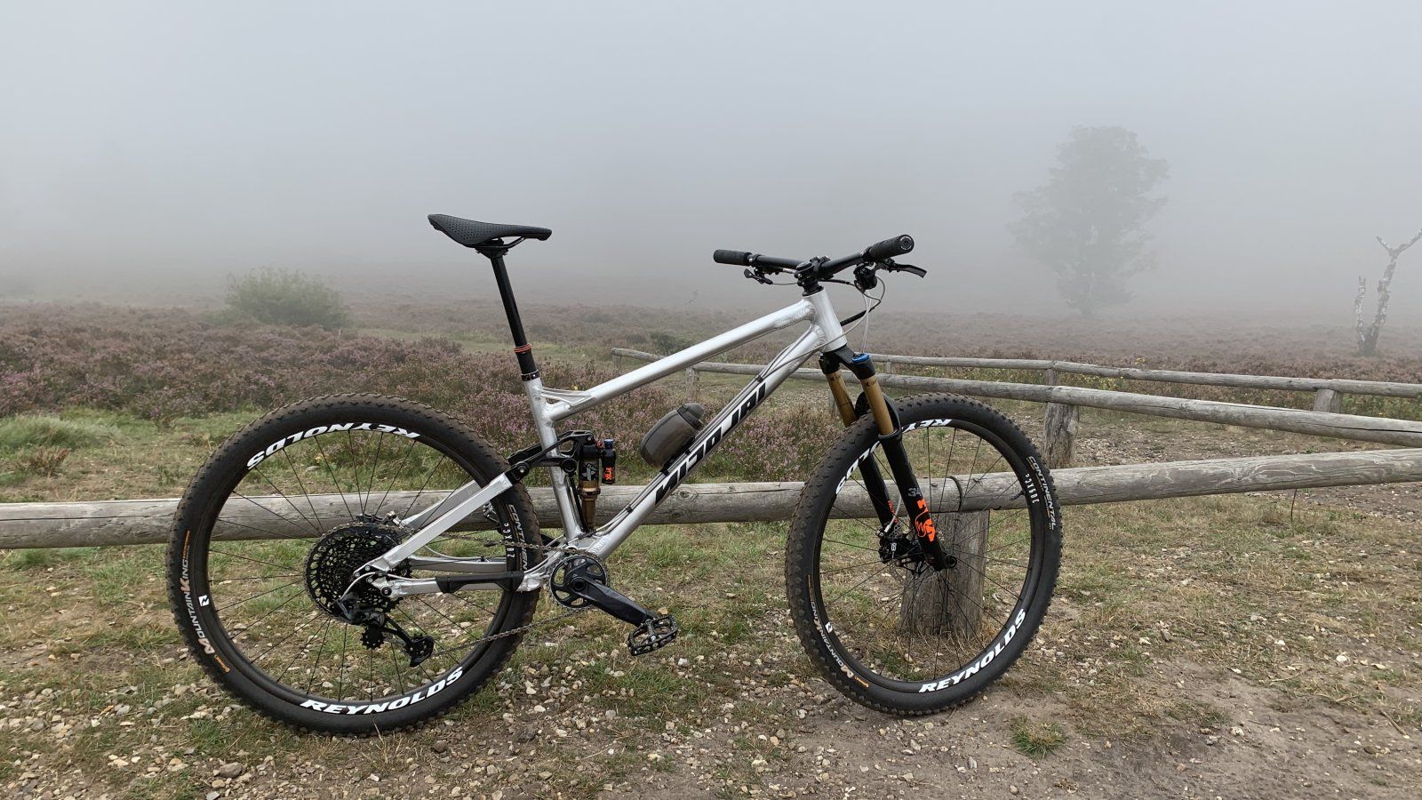

Hier ist mein S14, das als stabiles Trailbike für alles herhalten muss - sowohl für Touren mit der Familie, die Hometrails als auch Trips in Trailparks 🤘🏻😁
Ist bewusst nicht auf Leichtbau getrimmt, weil ich lieber fahre als schraube 😅

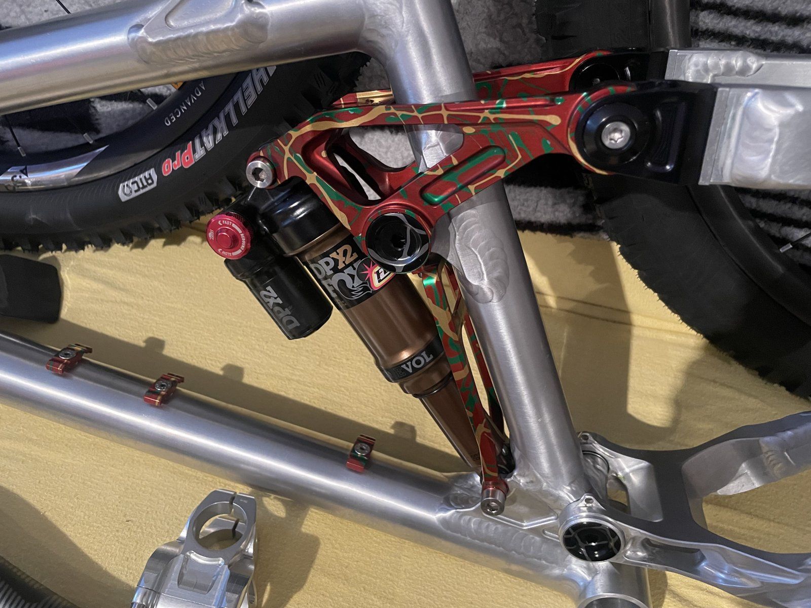

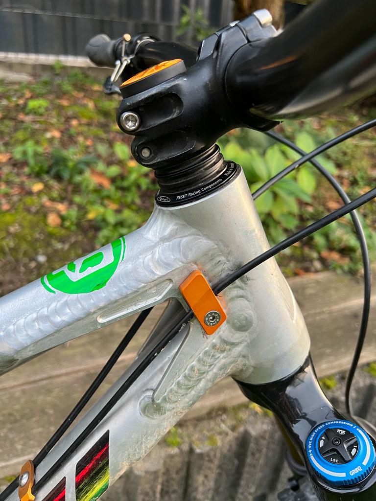

So muss das aus sehen Raw/schwarz. Ich überlege doch schon einige Zeit ob ich nicht von Saturn 11 auf 14 wechsle.
Ich bin schwer begeistert vom S14, gerade von der Tourentauglichkeit/Agilität trotz gut 15 kg Gewicht (stabiler Enduro-Laufradsatz mit 1,2kg-Reifen und Coil-Gabel).
Ansonsten gibt es bald noch Kabelhalter am Steuerrohr in Raw und einen fast komplett silbernen Cane Creek 110 Steuersatz - dann weiß ich nicht mehr, was ich ändern kann/soll 😅
