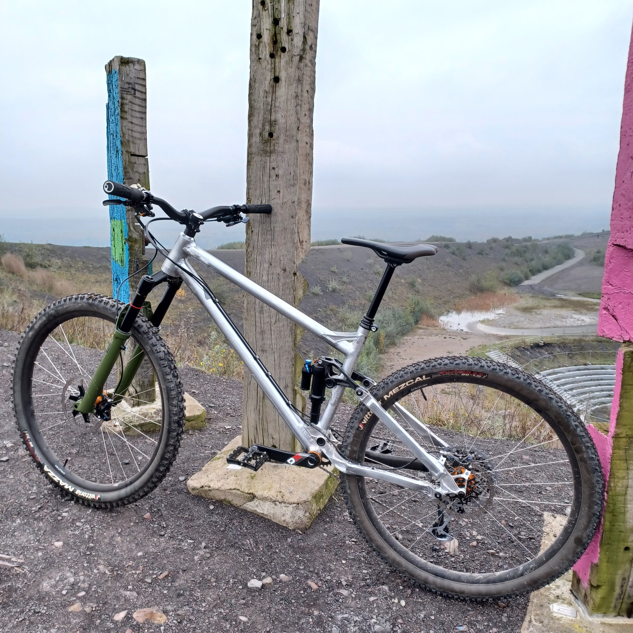

Ich poste mal wieder mein Saturn, bin "hell auf" begeistert. 🙏

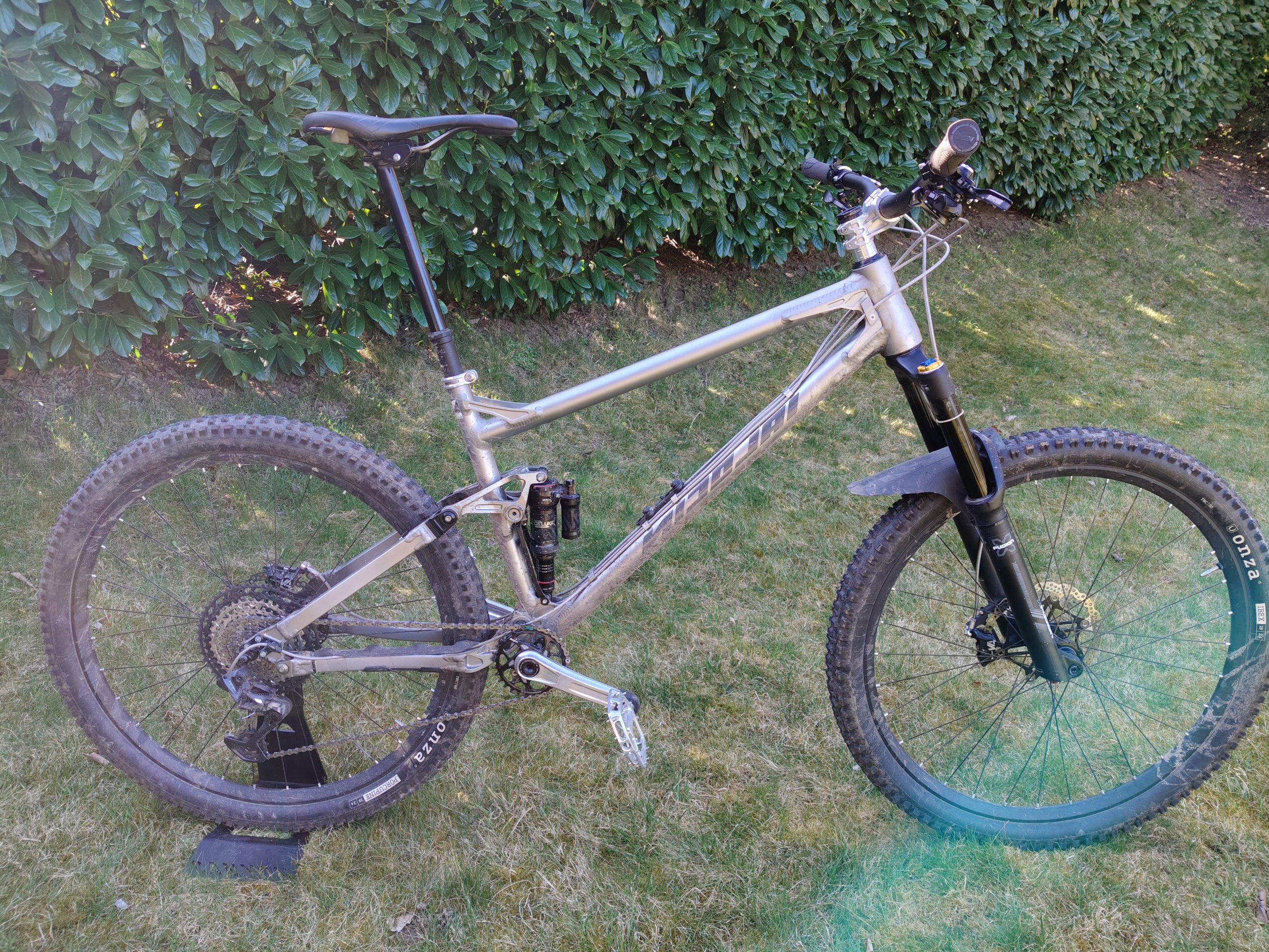

Beim Blick in Strava ist mir gerade aufgefallen, dass ich mit meinem S14 ST in knapp 3 Jahren nur 1684km gefahren bin. In 2024 waren es 2 Touren. Mein Siebtrad. Die Geo passt leider nicht zu meinen sehr langen Beinen (97SL). Bevor ich es in den Bikemarkt stelle will ich erst mal hier versuchen:
Es geht um Rahmen, Dämpfer, Steuersatz und Gabel. XL Titan Elox, Super de Luxe Ultimate, Hope und eine X-Fusion Trace 36 HLR.
Alle Teile wurden neu verbaut und sind es eigentlich noch immer. Preislich wird man sich einig.
Bei Interesse PN

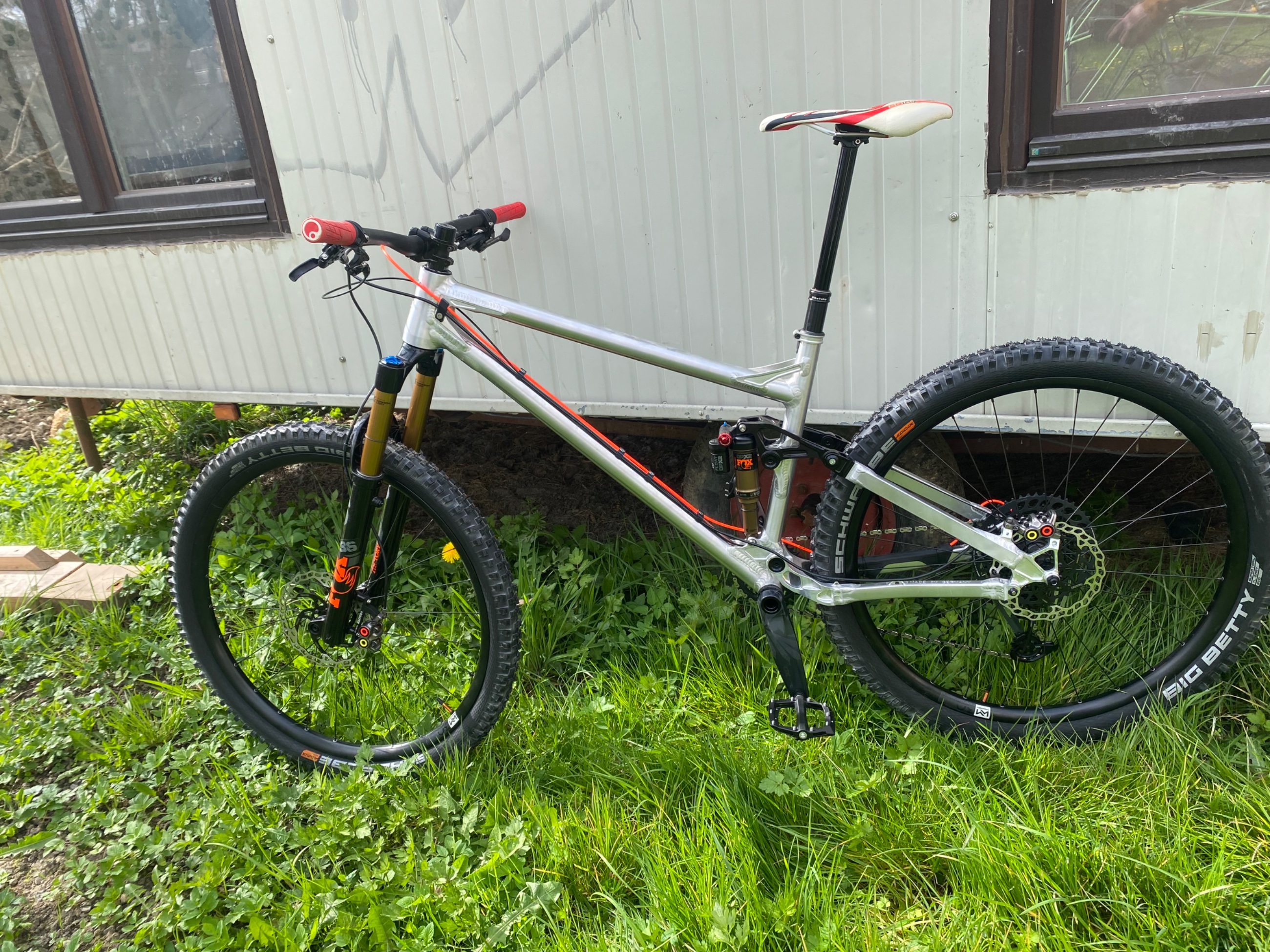

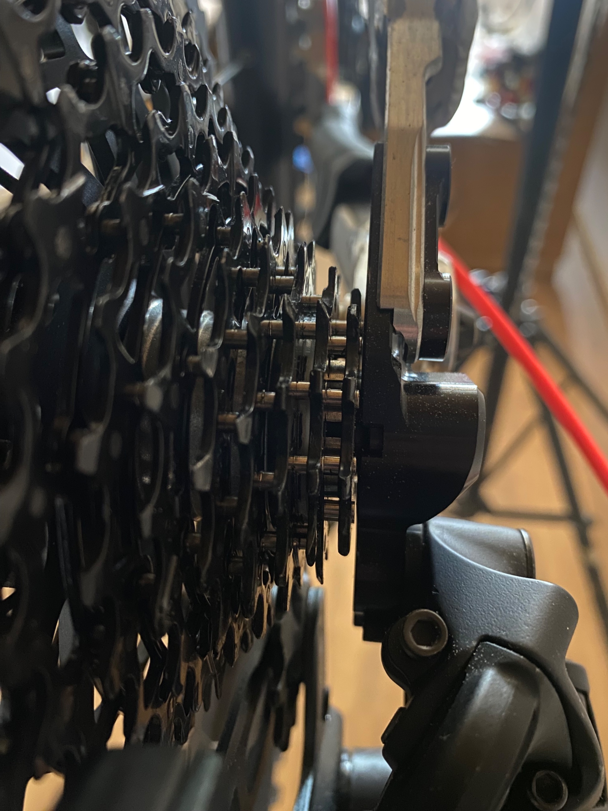

Moin, ich bin neu in der Runde und arbeite mich gerade so im 10‘ Takt Nacht Feierabend an einem Saturn ST Rahmen ab 😂
Sollte schon längst stehen oder besser rollen, aber die Zeit…
Habe aber eine akute Frage: nach dem Spenderprinzip habe ich diverse Parts gebraucht geplant..mir aber unter anderem einen neuen Eagle GX Antrieb gekauft.
Jetzt bin ich bzgl der Einbaubreite hinten aber maximal verwirrt, weil die Kette optisch geschätzt niemals auf das kleinste Ritzel passt.
Wo liegt der Fehler?
Freue mich über Besserwisser 😂
Ach herrje…Ich bin echt deppert: mit den nur mal 10‘ am Abend hatte ich schlicht die Kasette nicht fertig auf den Freilauf geschraubt, sondern nur wenige Umdrehungen. Nun sieht es um einiges besser aus 😂
