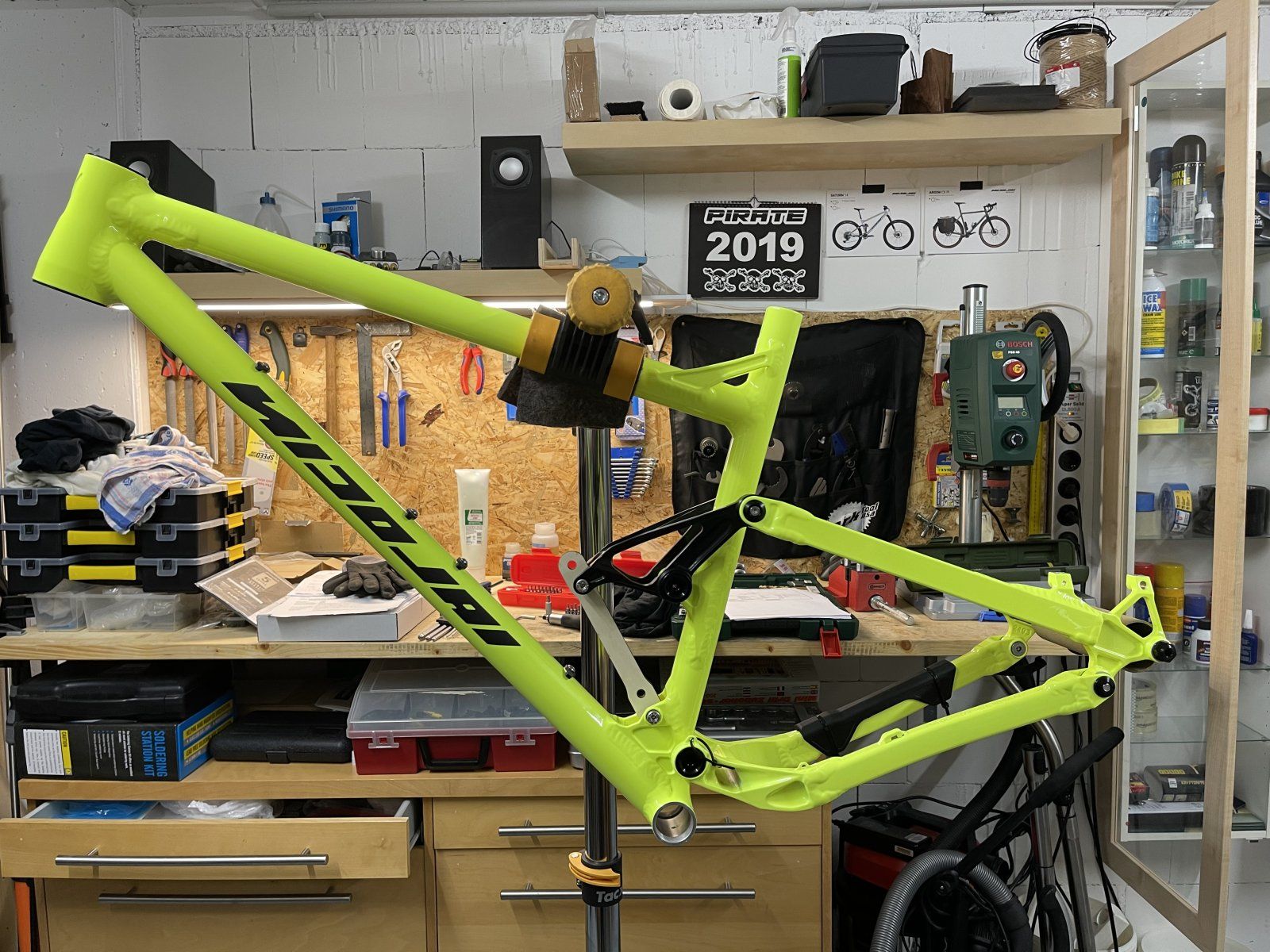

Aufbauthread Nicolai Saturn 11

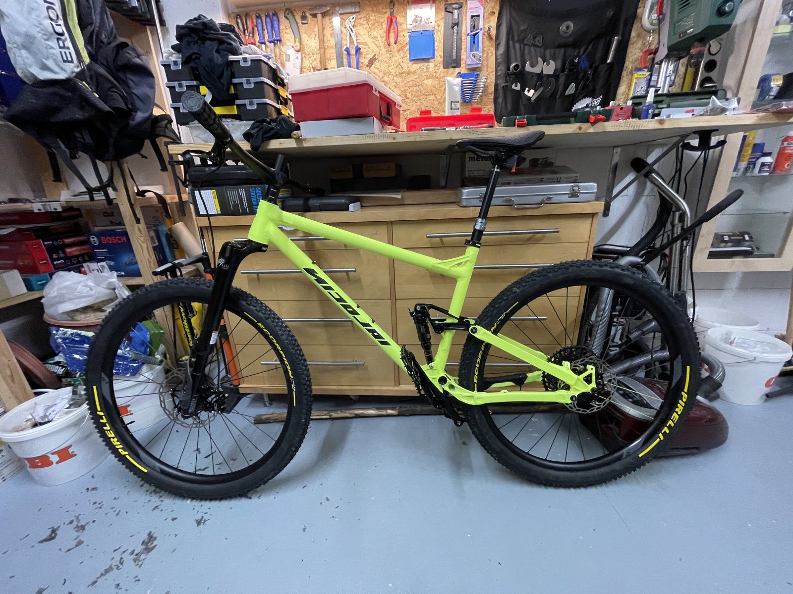

Ok is zwar nicht Ultra exklusiv aber der neue 23er RS Super Deluxe Air ist echt ein sehr schön gefertigter Dämpfer, komplett schwarz, sehr viele Einstellmöglichkeiten, Hydr bottom out und sehr schön leise.
Wäre meine Empfehlung tatsächlich..
Super Deluxe bzw. Dämpfer mit Barrel oder wie das zweite Reservoir heißt, passen nicht in den Rahmen.

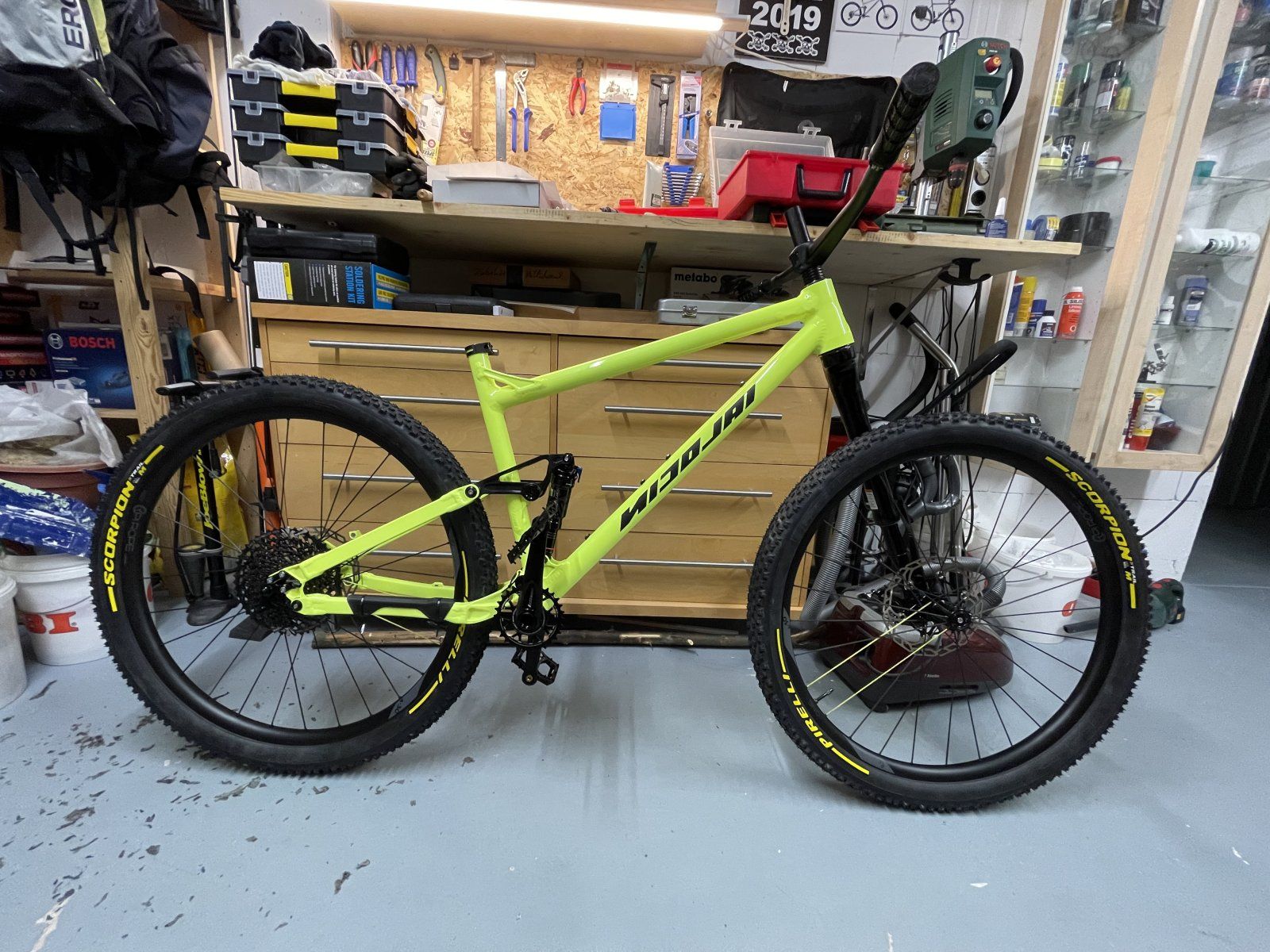

Die hintere Bremsleitung ist zu kurz, muss ich erstmal ändern.
Die Sattelstütze mit 31,6mm passt nicht in den Rahmen. Laut Techsheet sollten 31,6mm bei Größe L passen. Scheinen aber 30,9mm zu sein. Liegt am verstärkten Rohrsatz. Jedenfalls braucht es jetzt erstmal eine andere Sattelstütze.
Ohne Stütze und Sattel mag ich das Steuerrohr noch nicht kürzen...
Die Kurbel schleift am Innenlager bzw. dreht nicht ganz frei. Da brauche ich wohl noch eine Beilagscheibe.
Wird wohl also eher nix mit unterm Baum. :)
Optisch ein Knaller, finde ich, durch den harten Kontrast zwischen dem grellen Gelb und den schwarzen Komponenten.
Die Lenker-Vorbau-Kombi sieht auf diesem Foto krass aus. Da merkt man wieder, wie viel eigentlich der Backsweep aus macht.
schöne Farbkombi, Elho Freestyle is back. Knallt.

Mich stören die gelben Reifen Beschriftungen weil es nicht wirklich passt zum Rahmen und irgendwie gefällt mir die klobige Dropper ned an dem schlanken Aufbau.

Danke für die Rückmeldungen! Ja, die Farbe ist sehr geil, das bringen die Bilder gar nicht rüber. Und in natura und je nach Licht harmoniert das Gelb auf den Reinen ganz gut mit dem Rahmen.
  • AXS war gesetzt, ich wollte so wenig Kabel wie möglich.
  • Kurbel und Wippe harmonieren echt schön.

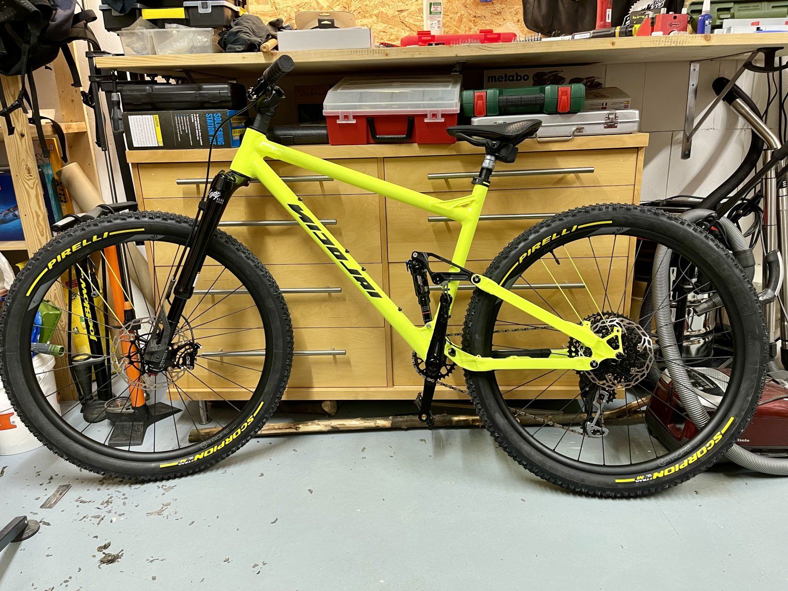

  • Die hintere Bremse fehlt noch, da muss ich jetzt noch die Bremsleitung tauschen, abhängen und entlüften. Das wird vor Weihnachten nichts mehr.
  • Ohne die hintere Bremse zeigt die Waage 12,5kg.

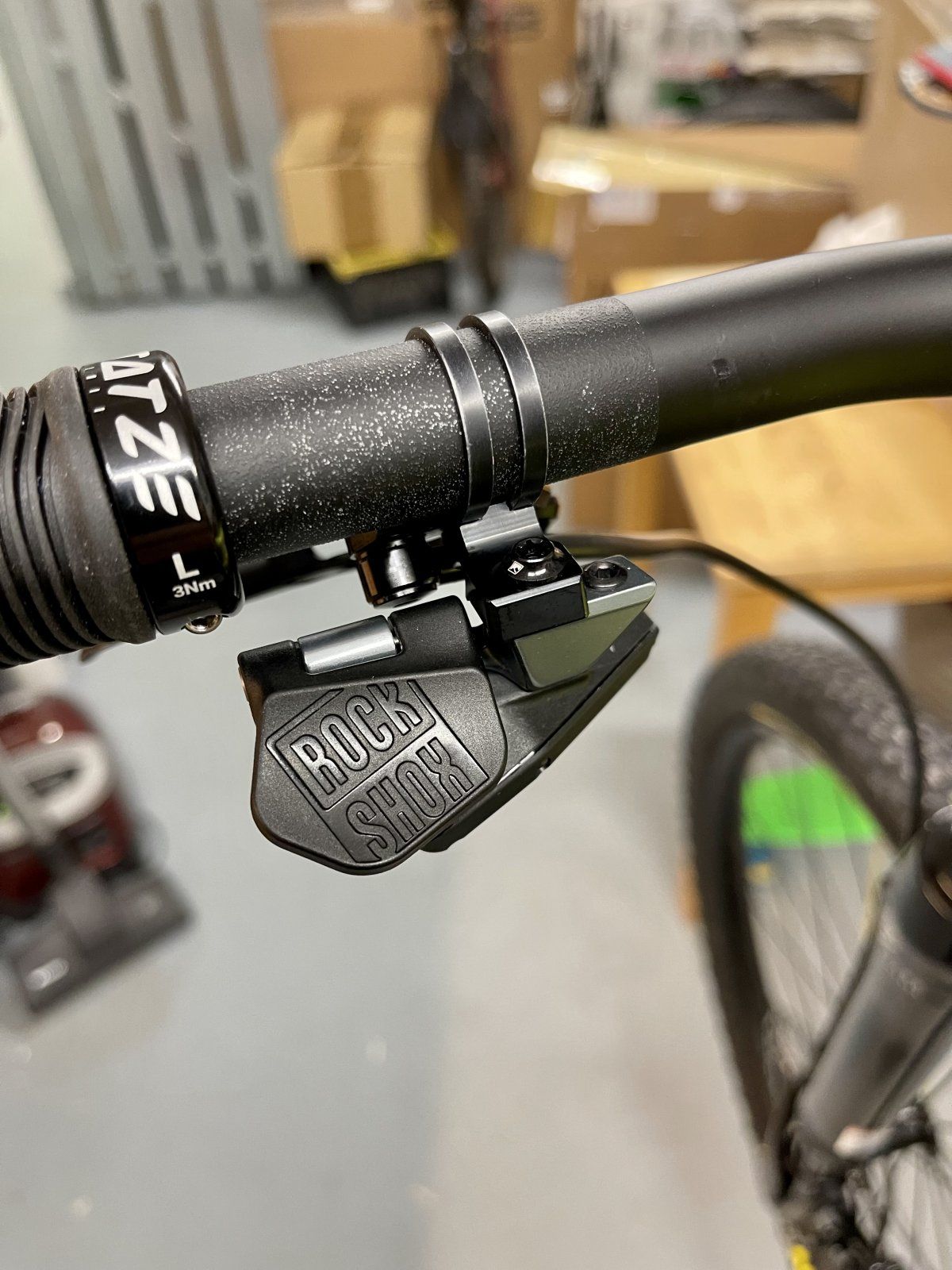

  • Die Kunststoff-Adapter für die Shifter halten keine 1,5Nm aus und ohne anziehen wackeln sie. Werde die separaten Klemmen verbauen bis die Trickstuff Adapter wieder lieferbar sind.
  • den Spacerturm werde ich evtl. noch abbauen, aber erst nach ein paar längeren Touren. Falls er so hoch bleibt, werde ich allerdings noch auf Syntace Spacer wechseln, die harmonieren optisch besser.

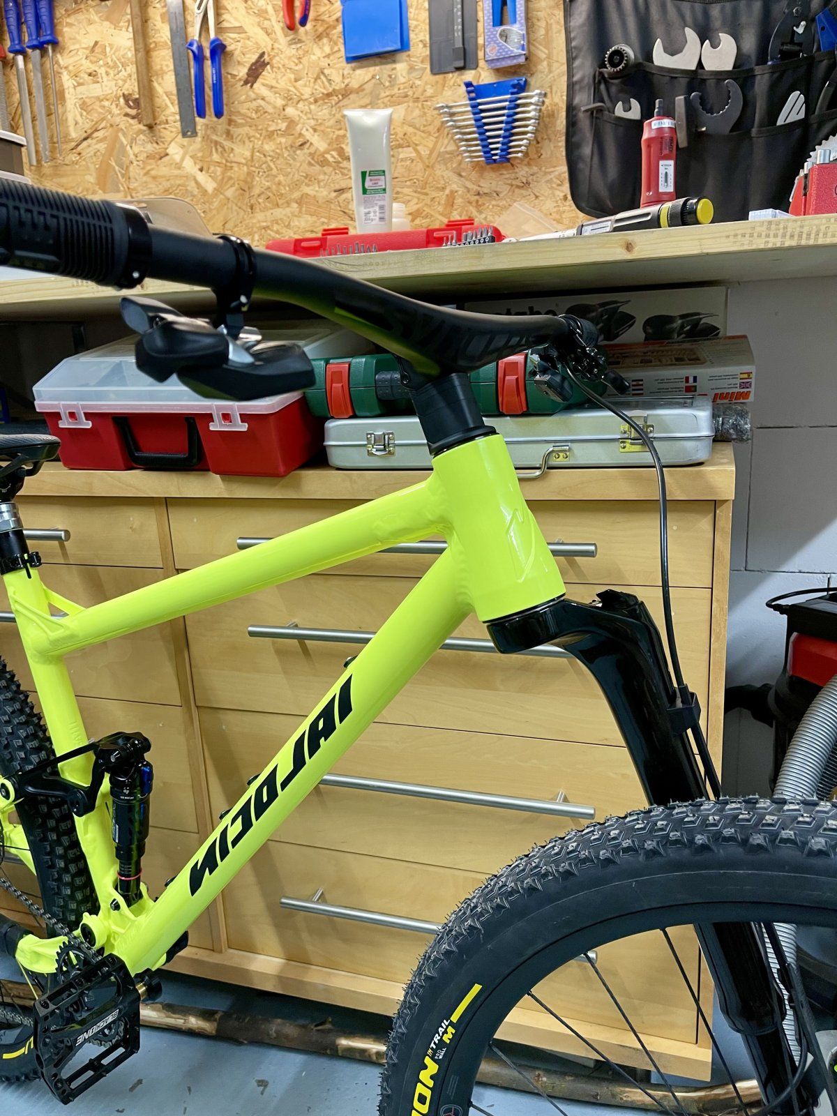

Anbei noch ein paar Schnappschüsse mit der normalen Linse.
Kunststoff gegen Alu getauscht :)

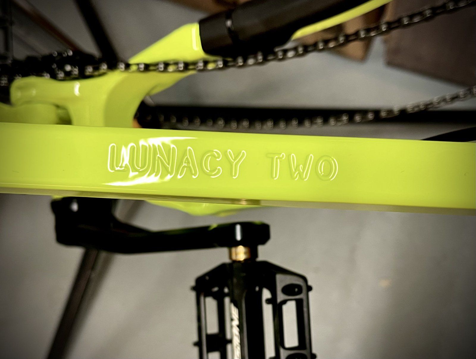

Und noch mal ein Detail fotografiert
Im Keller wartet gerade der Endgegner "Bremse entlüften" auf mich. Gehört nicht zu meinen Lieblingsbeschäftigungen, wird aber noch diese Woche über die Bühne gebracht. Dann ist der Hobel fahrtüchtig :)
