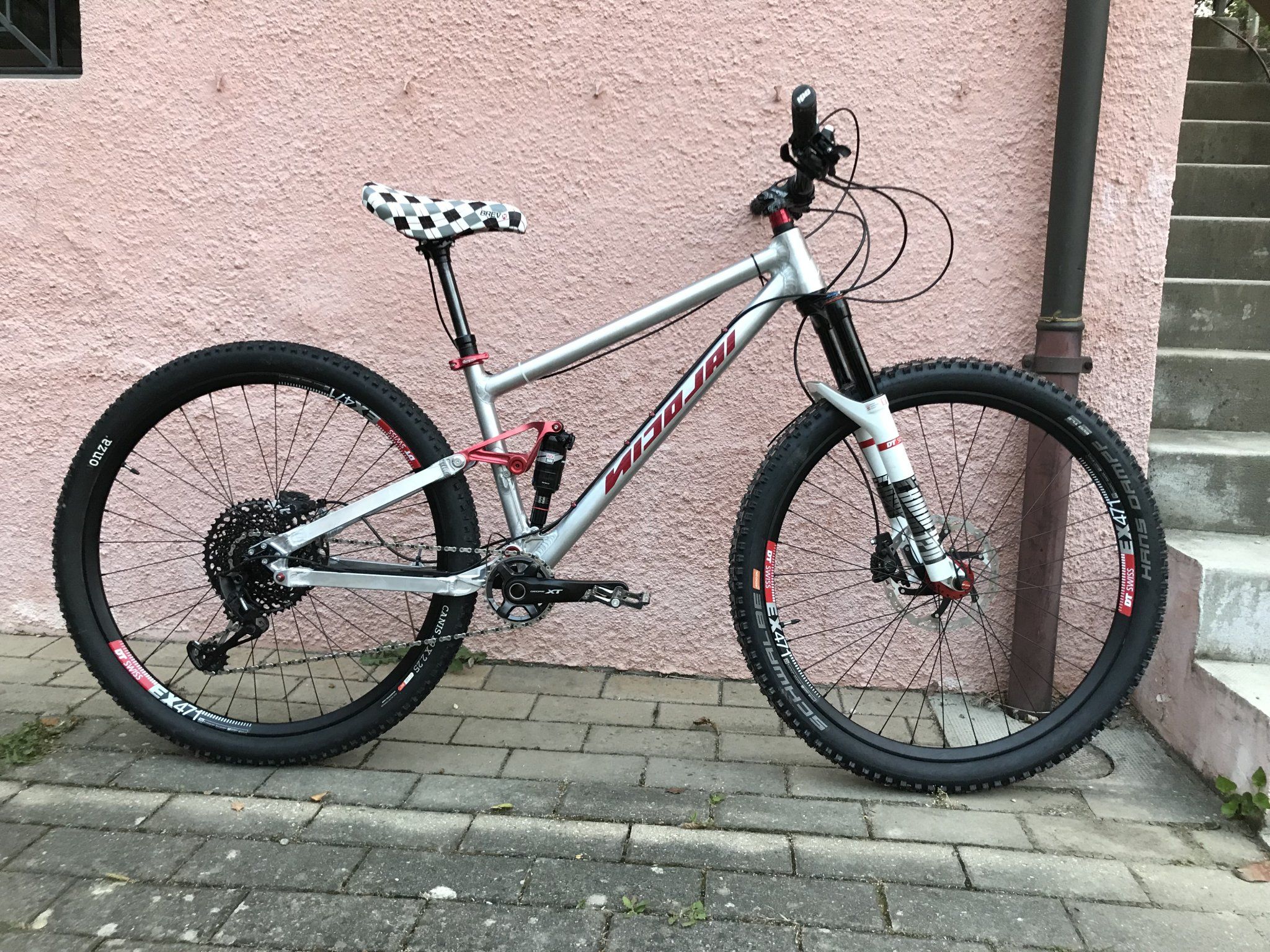

Hier mal das neue Geschoss meiner Chefin. Saturn in S aus dem Sale bei Nicolai.
Hab den Rahmen wegen vieler passender Teile in meiner Restekiste gewählt.
Freue mich schon auf Kommentare zum Sattel. Der musste aber bequem sein. Außerdem fügt er sich einigermaßen in das “Farbschema”. Und klar: Züge kürzen etc steht noch an.
War am Ende nicht wirklich billiger als ein neues aus dem Schlussverkauf im letzten Jahr. Aber endlich sind die Teile wieder in Benutzung und das Gewicht ist erfreulich niedrig (11.5kg). Meine Töchter haben Focus HTs mit recht guter Ausstattung, die nur 0.5kg weniger auf die Wage bringen.

Das sieht schick aus. Mit dem Sattel hast du aber wirklich einen rausgehauen! Der wiegt alleine bestimmt schon über 300g, aber wenn man (besser Frau) drauf sitzt, sieht man ja das Karomuster nicht.:D
Wäre der Aufbau vom Rainer, dann würde der wieder eins drauf kriegen wegen des schief stehenden ODI Schriftzuges:lol:.
Am vorderen Reifen kannste sicher auch noch gut was sparen. Aber Recycling ist gut und wichtig!
Deiner Frau und dir viel Spaß!:winken:

durch den grazilen erlkönigbemusterten sattel sieht das bike aus wie ein 26er!

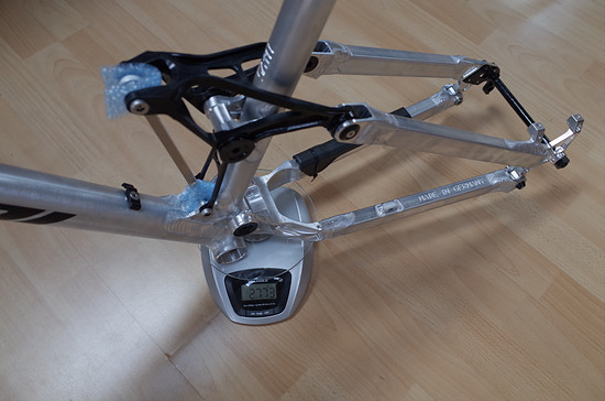

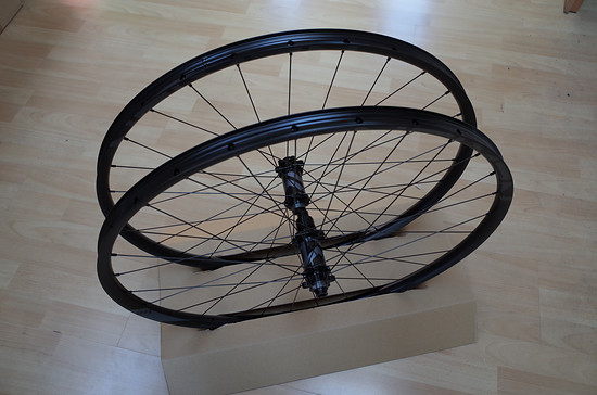

Ich muss noch bis Mitte Mai warten. Dann kommt mein Rahmen. Diese Woche sollten auch endlich die Laufräder kommen. Dann kann ich anfangen zusammen zubauen.
Jetzt habe ich auch die richtigen Scheiben zu Hause. Außerdem habe ich den Startpost mit der aktuellen Komponentenliste aktualisiert. jetzt bin ich wirklich gespannt, was der Rahmen wiegt. Das Rad sollte aber unter 11,5kg bleiben.
Sehr schöner Rahmen! Wenn du die Stange, die den Dämpfer momentan ersetzt, gegen den Dämpfer tauschst, biste also etwa bei 3000 g. Nicht so super wie 2750, aber ist doch okay! Bin auf den Aufbau und das Endgewicht gespannt!
Hau rein, Akira!
Macht einiges her der Rahmen, viel Spaß beim Aufbauen!
