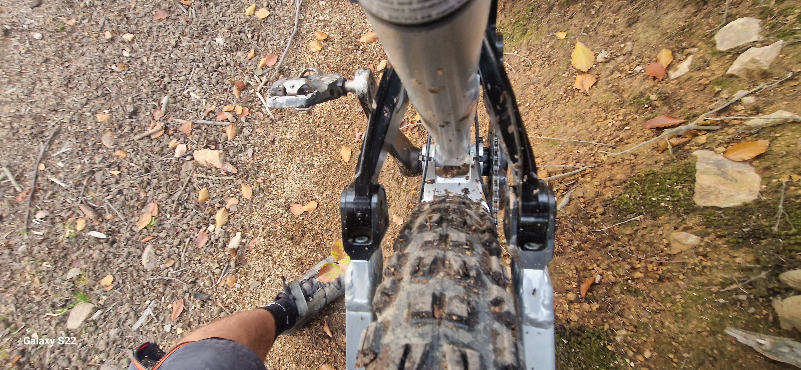

Mir ist beim aufbauen nur eins aufgefallen, das Hinterrad sitzt nicht ganz mittig il Hinterrad. Muss das so sein?

Ist der Rahmen neu? Aber das Rad ist gerade drin (eiert nicht) nur nach rechts versetzt, nicht schräg, verstehe ich das richtig?
Rahmen ist gebraucht, aber da mach ich mir keine sorgen.
Hab auch das Gefühl das es mittig hinterm sitzrohr ist, nur ist es enger am rechten mutator als am linken. Muss nochmal in ruhe schauen, wollte gestern einfach nur fahren;)

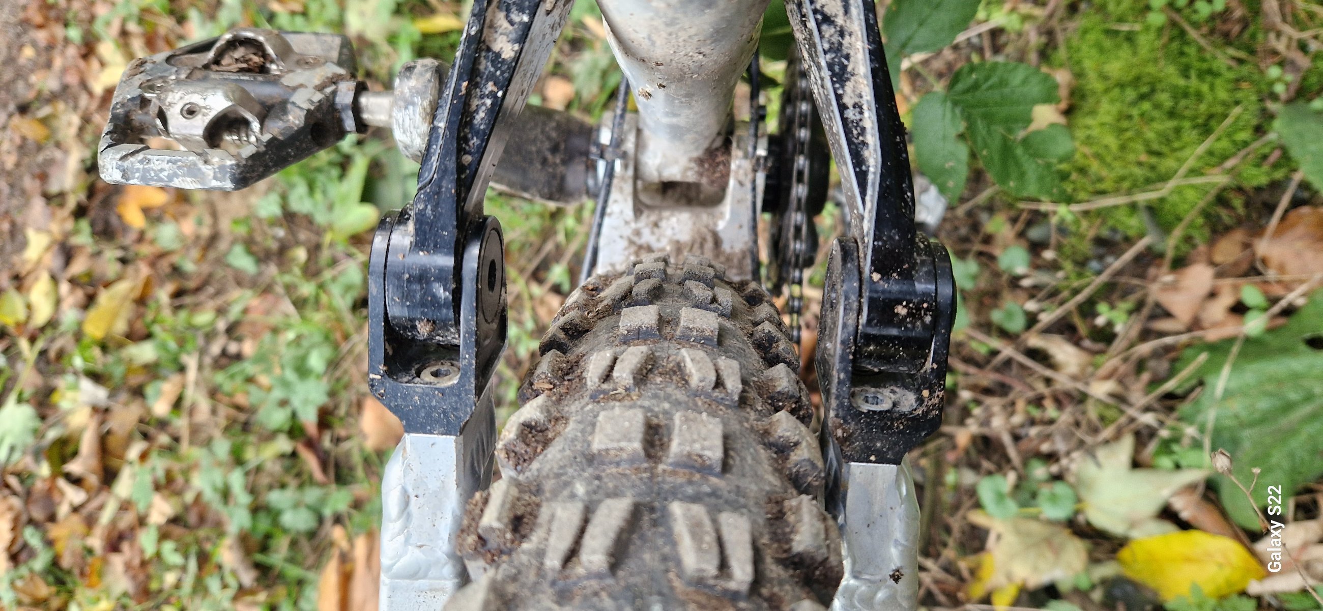

So, egal ob das dt swiss laufrad vom hardtail oder fully....
Von der felge zum linken mutator sinds 30mm
Von der felge zum rechten mutator 25mm.
Hat noch jemand nen Tipp oder stell ich mich einfach zu doof an...
Nach meinem Wissen sind die Mutatoren symmetrisch.

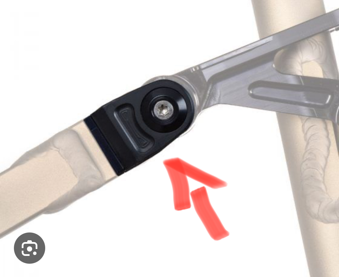

Sieht es nur so aus als ob auf der rechten Seite ein Langloch wäre ??
