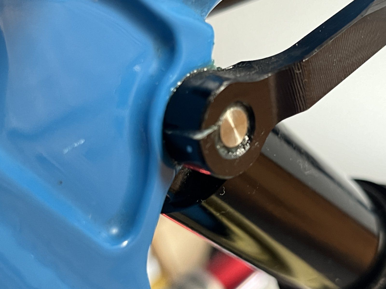

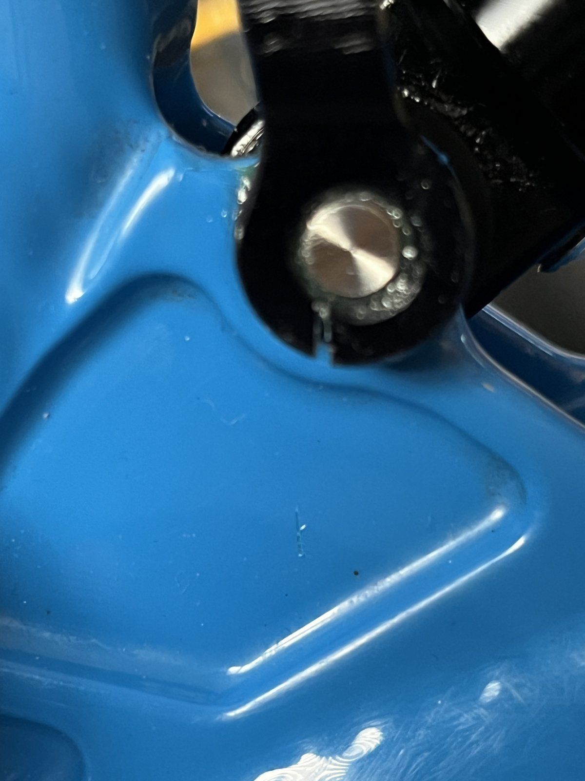

Hallo,
mal eine kurze Frage zu der Zugstange.
Beim Einbau des Dämpfers habe ich die Zugstange mit 16 NM angezogen. Beim anschließenden säubern musste ich dann Feststellen, dass die Gewindeseite "aufgeplatz" ist und eine durchgängigen Riss hat.
Hatte schonmal einer das Problem?

Hallo,
MFG
Wie alt ist der Rahmen? Die ersten Saturn 14 hatten einen Luftspalt oben an der Zugstange und die wurden nur mit deutlich weniger Drehmoment angezogen. Ich habe so einen Rahmen und hatte trotz korrektem Drehmoment auch irgendwann den Riss in der Zugstange. Das hat Nicolai auf Nachfrage dann aber sofort sehr kulant gelöst. Jetzt sind bei mir Scheiben dazwischen gelegt.
Guten Morgen,
der Rahmen ist ca. 3 1/2 Jahre alt und wurde gebraucht gekauft!
Der Spalt der Zugstange war mir bekannt und war noch vorhanden beim anziehen.
Gab es bei den alten Rahmen andere Drehmomente als die, die auf der Nicolai Seite angezeigt werden?
MfG
