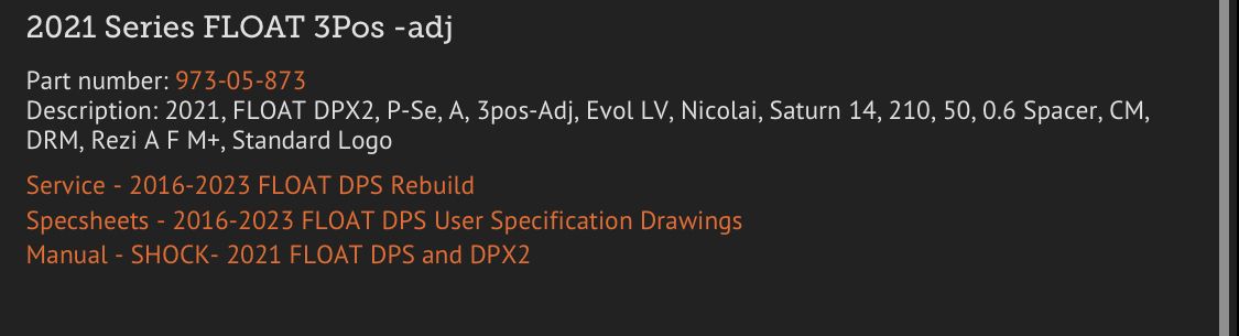

Ich kann dir nur zum Vergleich die Daten meines Dämpfers geben, der ab Werk im Saturn 14 ST verbaut war, mit speziellem Nicolai-Tune:
Der Nicolai Tune ist jetzt nicht speziell, sondern einer der Standard Tunes von Fox. Allerdings hat der für Nicolai spezifizierte Dämpfer, wie von @metbirne77 gepostet, einen degressiven Rebound, wärend der Dämpfer oben einen progressiven Rebound hat. Das heißt er wird wahrscheinlich bei größeren Schlägen mehr kicken, als der von Nicolai empfohlene.
Ich danke euch, dann kaufe ich den nicht.
Vielen Dank.
Es kommt auch etwas drauf an, wie sxhwer du bist bzw mit wieviel Druck du den Dämpfer fahren würdest. Bei leichteren Fahrern kommt das mMn gar nicht so sehr zum Tragen. Zudem ist das auch kein Hexenwerk, das kann man bei jedem Service mitmachen bzw ändern lassen
Wenn dann wäre es umgekehrt, da progressiv mehr HSR Dämpfung hat als degressiv
