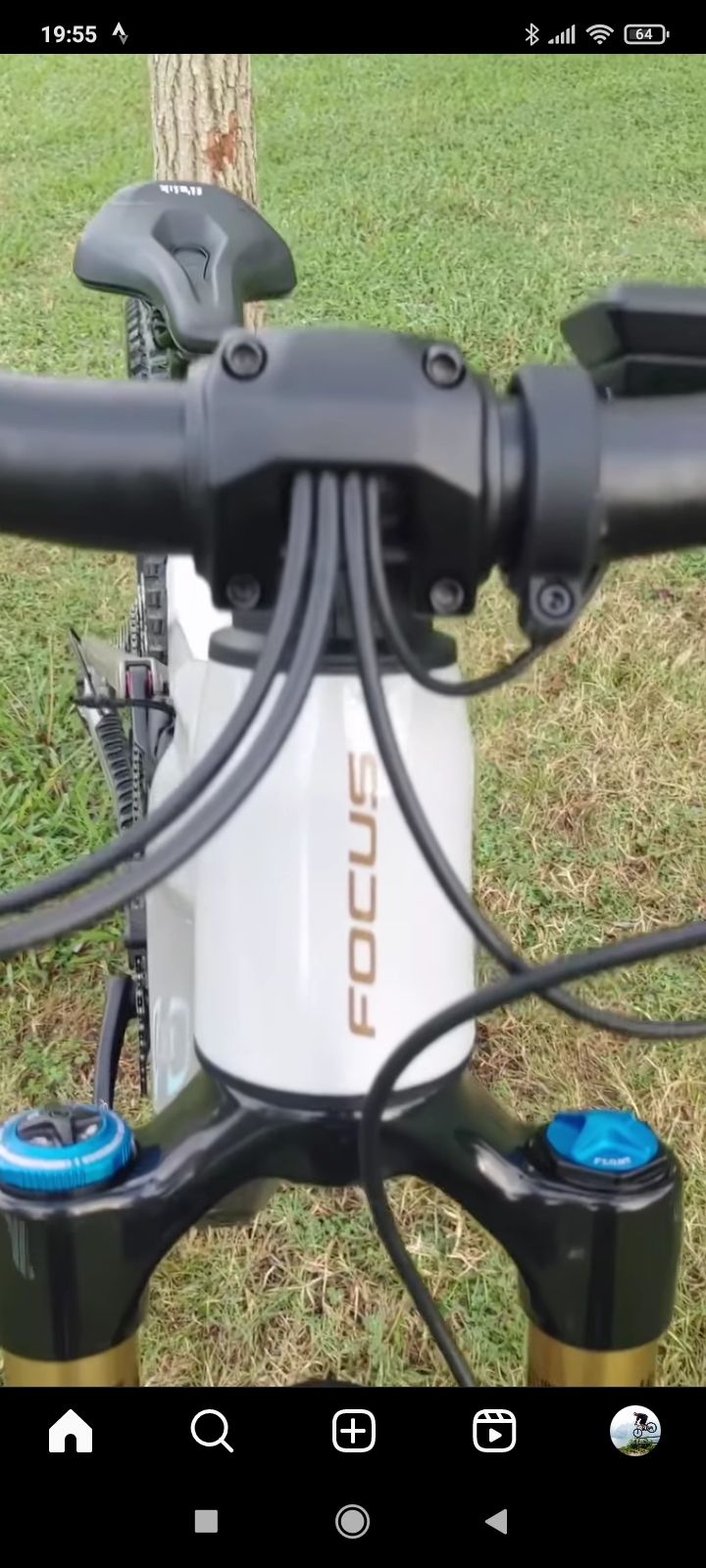

Falls sich an euren saturnen jemand über aussenliegende züge unpassend äußert antwortet ihm mit diesem bild:
Alter schwede, ein tier das kabel frisst!

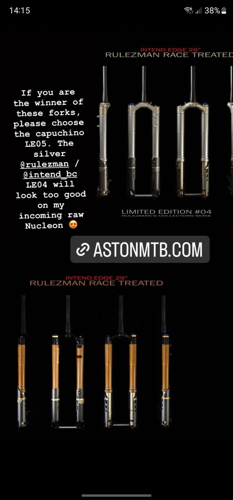

Wird es das System zum nachrüsten geben oder sind das wirklich nur Versuchsträger ?
das was ich drauf hab sind 3d gedruckte demonstrationsteile für presse und interessierte. es wird viel flachere und minimalistischere versionen geben auch für kleine steuerrohre denke ich. ob ein nachrüstsystem kommt, ich glaube eher nicht. nicht viele wollen das offen auf dem oberrohr haben und keiner bohrt gerne löcher in rahmen. ich denke prio hat der lizenzverkauf an interessierte hersteller.

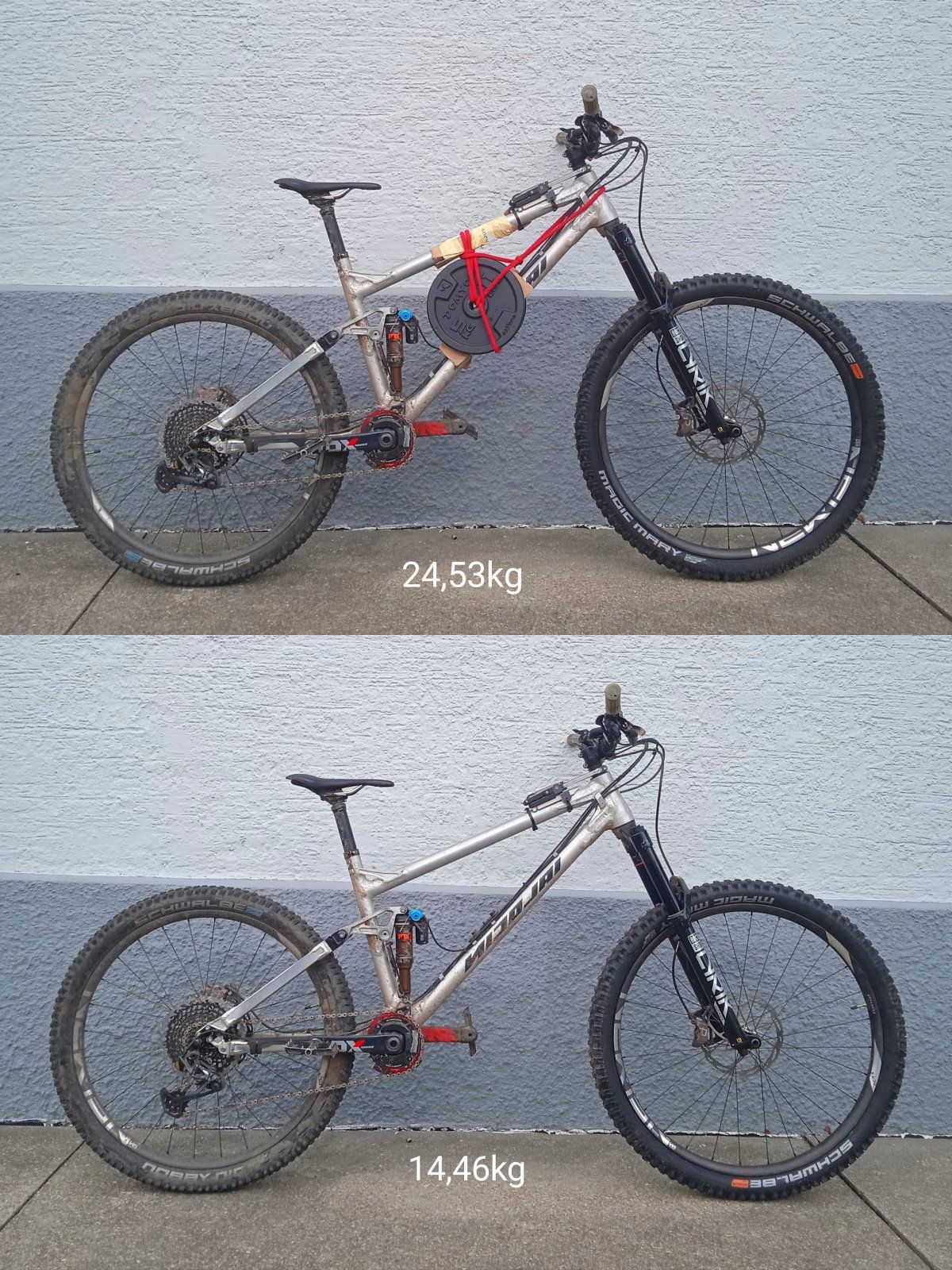

Heutiger Aufbau mit 10kg Zusatzgewicht.
Hintergrund: wieviel watt verbraucht ein kg zusätzliches gewicht an meinem Testanstieg.

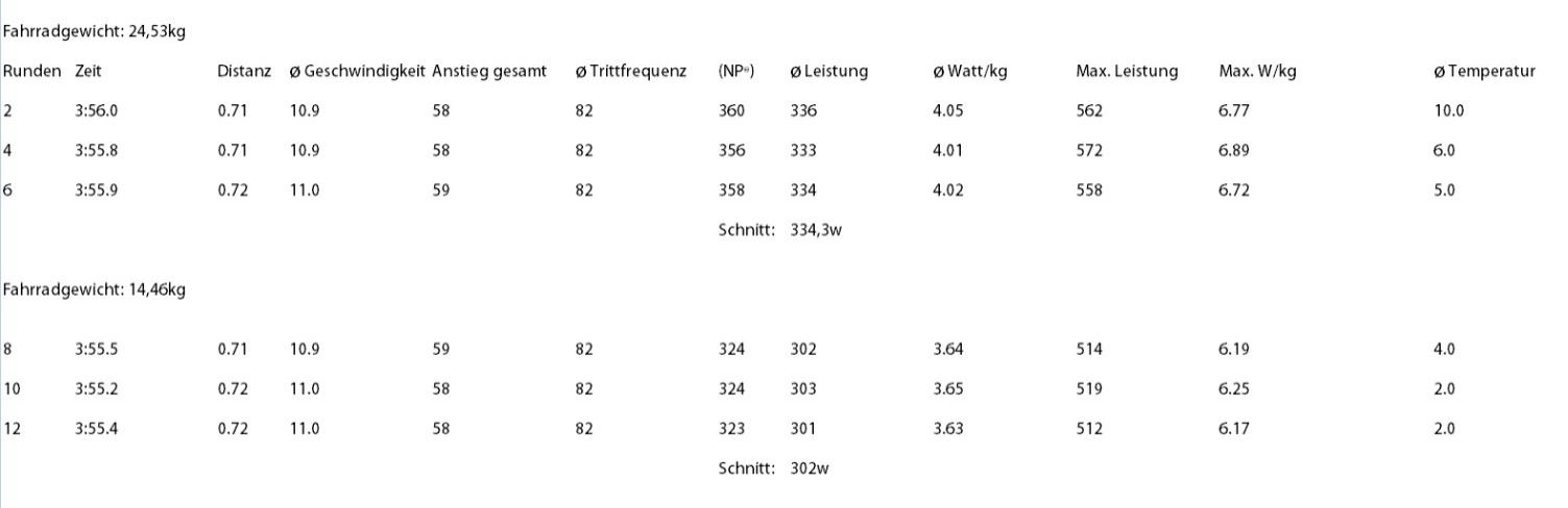

Da ich 1kg -3kg in der Vergangenheit schwierig raustesten konnte hab ich das ganze auf 10 kg hochskaliert und teile es danach durch 10. Dadurch entsteht zwar etwas verzerrung da 10kg auch mehr walkarbeit von Reifen bedeuten. Könnte man mit Erhöhung des Drucks entgegenwirken, habe mich aber trotzdem für meine üblichen 20psi vorne und hinten entschieden. aus gründen.
üblicher testanstieg 100% asphalt, verschiedene steigungen, VAM 888hm/h.
Fahrt nach exakt gleicher Trittfrequenz (akustisch getaktet) und rundentaste nach markierung. übersetzung gleich, zeit gleich, strecke gleich, watt variieren. jeweils drei fahrten. Wie man in der liste an den wattschnitten sehen kann lässt sich das auf 3w genau hintereinander reproduzieren. ohne auch nur einmal aufs display zu schauen.
Liste gilt nur für mich (82kg netto), diesen anstieg und tempo, mir meinem rad (reifen). entscheidend ist die durchschnittsleistung.
Ergebnis: 3,23w pro zusätzliches kg. Das schwerere Rad hat den besseren Trainingseffekt.

Bei dem testanstieg mit den variablen steigungen, der mtb meiner meinung nach besser abbildet, kann ein mensch nicht präzise nach wattschnitt fahren. Das wäre eine ständige korrigiererei mit gasgeben und rausnehmen und am ende nicht konstant gleich auch wenn der selbe wert im Ziel im display steht.
Was ich machen könnte ist einen gang runterschalten. Dann kommt ein anderer wattschnitt und eine andere zeit raus und man kann verstehen was bei weniger watt x für eine längere zeit y rauskommt.

Heftig, 30W Unterschied ist halt in etwa so, als würde man von XC Bereifung auf Enduro Reifen wechseln. :D
Und das ist vermutlich sogar noch überschätzt, da du den Druck nicht angepasst hast.
1/10 davon? Vollkommen vernachlässigbar für einen Hobbyfahrer...
Vielen Dank für den experimentellen Beweis der theoretischen Vorhersagen :)
Wobei es im Bereich der klassischen Mechanik auch keine Überraschungen mehr geben wird...
