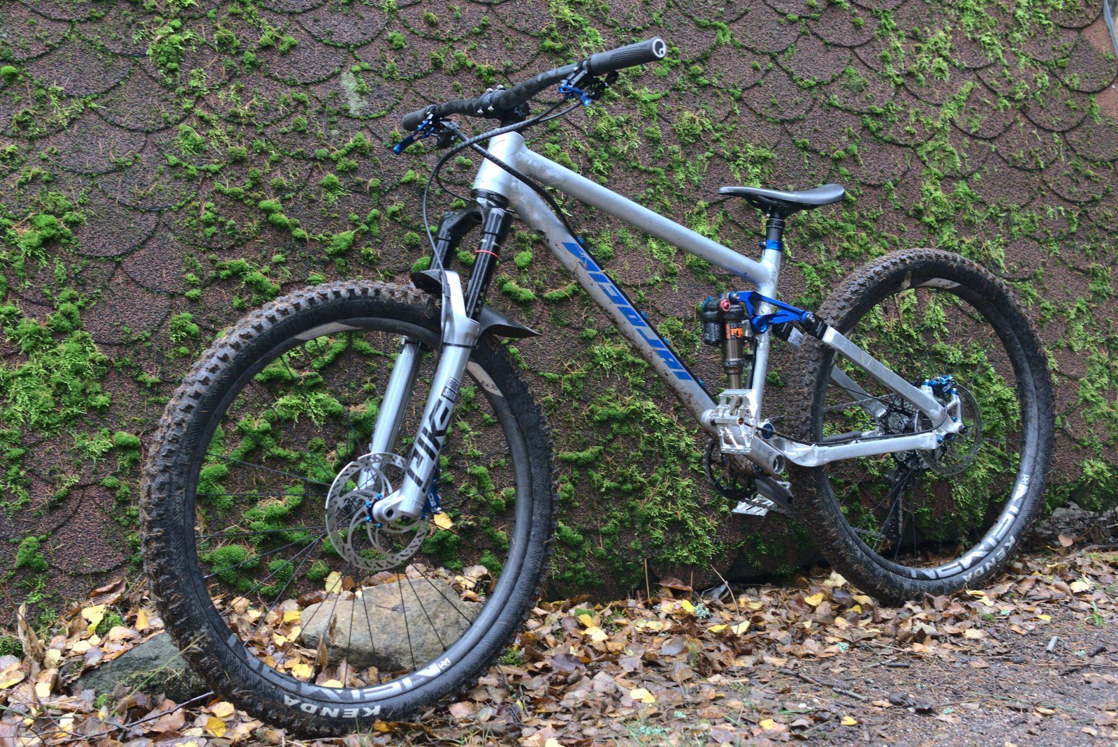

Ich hab mein Saturn jetzt seit ca. 1000km, bin es bis letzte Woche aber mit Leihteilen vom Zweitrad gefahren. Das urpsürngliche Ziel war es, es einfach nur leichter (oder zumindest nicht schwerer) als das Stahl-Hardtail aufzubauen. Jetzt ist es endgültig fertig und durch zuviel Zeit bei der Teilesuche konnte ich das deutlich unterbieten.
Hier mein kleiner leichter Trailflitzer:
Ein paar Besonderheiten: ich wiege inkl. Rucksack <60kg und hab mir den Rahmen in Gr. S mit einem leichteren Rohrsatz bauen lassen. Inkl. Dämpfer, Steuersatz und Achse landete er dadurch bei 3301g.
Einsatzgebiet sind schnelle flowige und langsame technische Trails. Kein High-Speed-Geballer. Höhenmeter werden grundsätzlich getreten. Daher hab ich bewusst mal ein wenig in die Leichtbau-Ecke geschielt.
Ein paar Teile:
Laufräder: Newmen Advanced XA30 aufgebaut von Lightwolf
Bremsen: Trickstuff Piccola
Kurbel: Cane Creek eeWings (ich setze regelmäßig auf und Carbon war mir irgendwie nicht geheuer, vermutlich unbegründet aber egal)
Pedale: KCNC Slim Pedia mit Titanachse
Sattelstütze: 212er Vecnum Nivo (Langbeiner mit kurzem Oberkörper)
XTR Shifter und Schaltwerk
Garbaruk Kassette und Kettenblatt
Gesamtgewicht konnte ich noch nicht genau bestimmen. Es sind aber definitiv 11,xkg

Sehr schön. Deine Angst vor carbonkurbeln ist nicht unbegründet - die Teile halten nicht ;)

Und ich dachte schon, ich bin der einzige Knallkopp mit einer eeWings.
