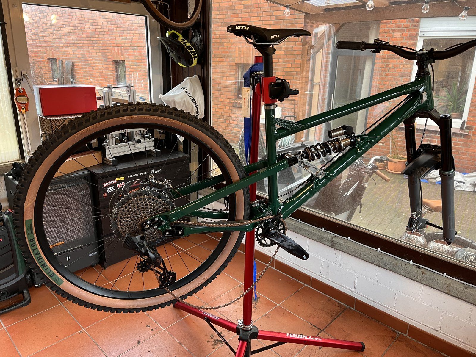

[Wieder]aufbauthread Nicolai G1
Da sich der Regen hier spontan überlegt hat ein bisschen aufzuhören, sind wir den Nachmittag mit den Hardtails und Singletrailer los... aber jetzt gehts weiter.
Für die Speci-Reifen hab ich auch was übrig (nur Skinwall is net meins), fahre auch den Eli hinten u bin damit sehr zufrieden! :daumen: nurder Butcher vorn is nich so meins, da bin ich eher bei der Mary…
Den neuen Conti hab ich noch liegen für hinten zum Testen, aber da man für vorn nix kriegt (DH is mir einfach too much), bleibt einfach der Eli…
Jo, Mary vorne is schon ne Bank. Hatte zuletzt den Kenda Hellkat vorne, den fand ich noch besser als die Mary. Kommt auch wieder auf den Park-LRS. Hinten Betty... wobei, mal schauen wie der Eli so ist. Die Speci-Reifen sind insgesamt ein gutes Stück leichter, v/h zusammen spart knapp 400g. Fand ich Grund genug das mal zu testen am ich-tret-selber-LRS.
Geile Gülle!!!
Ein Hoch auf den Specialized Schutz, der passt wie angegossen und ist einfach absolut Still.
Wusstest du, daß Specialized zuerst Reifen hergestellt hat? Die machen sehr gute Reifen, wirst zufrieden sein!
Jo, der passt super, ist fast schon unheimlich :D und nein, wusste ich nicht!
In dem Fall ist der Specialized Schutz ja mit einer AXS Schaltung kombiniert.
Lässt der sich auch mit Schaltkabel vernünftig verbauen ?
Ja, ich hatte ihn da allerdings mit zwei Kabelbindern fixiert, die Abdrücke sieht man auch noch. Hinten ist noch eine Abdeckung für das Horstlink-Gelenk, die beim Enduro sicher super passt, beim G1 aber nur so mittel, ging mir zu nah an die Kassette. Hab das Stück abgesägt.
Skinwall wäre nur nicht meins
Versteh ich total :D ich find's irgendwie geil. Hab jetzt kein Rad mehr ohne. Aber der Park-LRS bekommt schwatte Gummis, dann kann man den Kontrast mal sehen. Muss die Tage mal gucken ob die Alpine-Speichen in 292mm endlich wieder lieferbar sind.

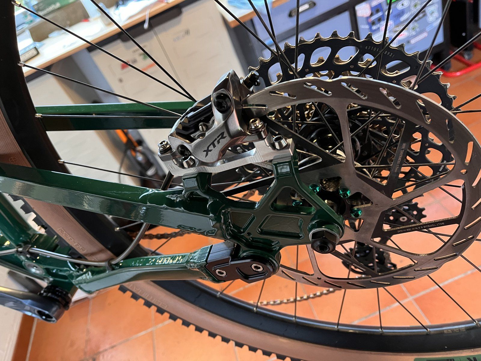

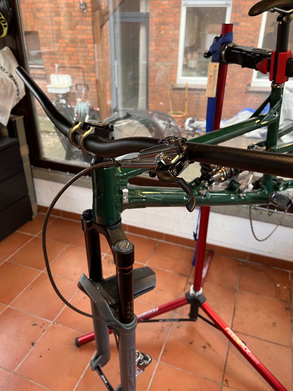

So, Bremsen!

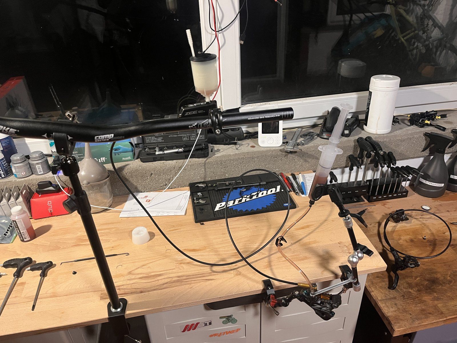

Die XTR mit den Stahlflexleitungen hab ich am "alten" G1 schon zusammengebaut und die Geber korrekt ausgerichtet, da Stahlflex sich ja kein bisschen verdrehen lässt ist das ein ziemliches Gefummel. Dann in der Pulverwartezeit in Ruhe ein paar mal entlüftet und zwischendurch mit Gebern nach oben aufgehängt, damit die Gravitation ein bisschen hilft, ergab dann ein simples Dranschraubenundgeht.
Vorne:
Dass der Adapter falsch rum ist hab ich später dann selber rausgefunden. ;)
... und hinten:
Ich bin großer Fan von außenverlegten Bremsleitungen, Entlüften ist so viel angenehmer wenn man sich die Bremse vor sich aufn Tisch legen kann, als sich am Rad zu verrenken. Außerdem kann dann kein Öl irgendwo hinspritzen wo es nicht hin soll. Hab mir aus diversen Videografie-Zubehörteilen (Smallrig, Magic Arms falls einem das was sagt) eine schöne Entlüftungsstation gebaut, da kann man alle Teile fest einspannen, aber auch alles bei Bedarf in alle Richtungen bewegen. Entlüften macht damit richtig Laune. Bildchen:
Manche finden's vielleicht übertrieben, ich find's geil. :D
So, hier dann nochmal ein Zwischenstand, im Grunde kurz vor fertig:

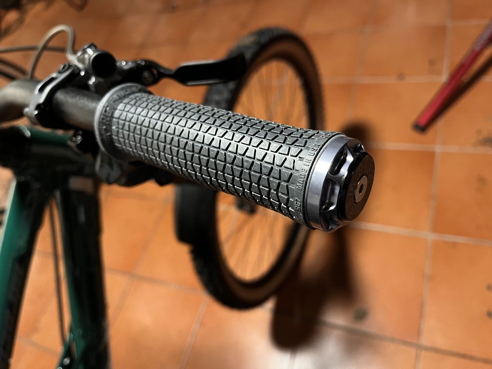

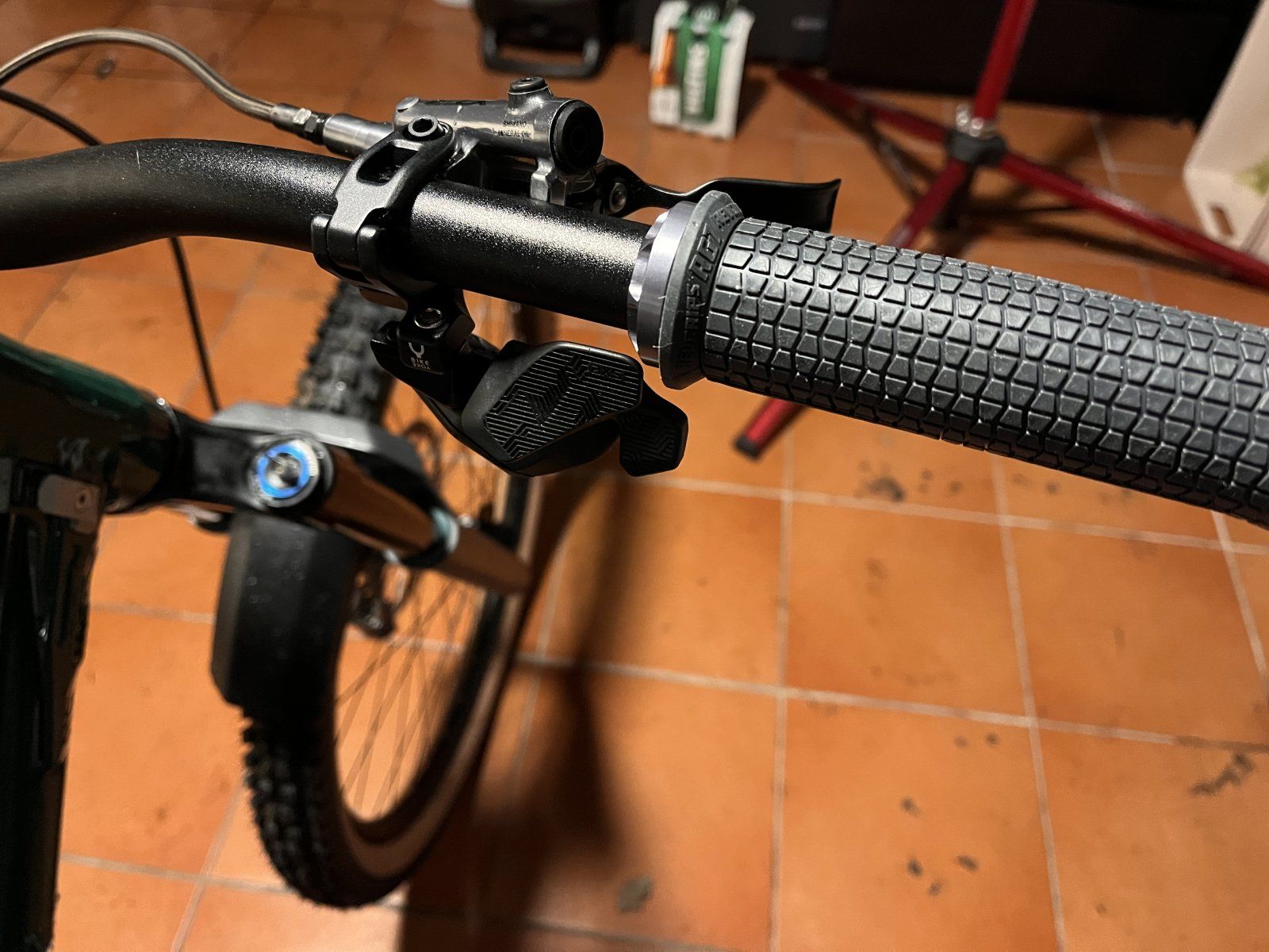

Da sind die Griffe auch schon dran, hab aber vergessen von der Montage Bilder zu machen. Ist ein bisschen mehr als "draufstecken und Lock-on-Clamp festziehen", aber eigentlich simpel. Hier noch ein paar nachträglich gemachte Cockpitbilder:
Die Revgrips sind echt teuer, ich find sie aber wirklich gut und ihr Geld wert... ich hab noch einen gebrauchten Satz RG5 mit den gleichen grauen (etwas vermackelten) Klemmschellen, falls einer mal testen will. Die waren mir zu schmal, die RG7 passen mir perfekt.
Die BikeYoke-Interfaces sind richtig klasse. Hatte an der Zee mal die Matshis von Trickstuff dran, bin damit aber auf keinen grünen Zweig gekommen was die Positionierung der Trigger angeht. Da kann Trickstuff nix für, nur Shimano mit ihrem unflexiblen alten I-Spec A (oder wars B? Oder I? II? Wat weiß ich). Aber dieses I-Spec EV ist echt prima und flexibel, und die BikeYoke-Interfaces funktionieren perfekt damit.
So dann wollen wir ja noch sitzen, und hier kommt as Ledersofa ins Spiel... durchaus kontrovers, aber ich finds geil und bisher auch sehr bequem. Muss ich mal auf der ersten längeren Tour testen... sonst kommt halt der Specialized Power wieder drauf, der funktioniert gut und mir tut erst nach so 30km Dauersitzen der Hintern weh...
Vorhang auf für den Chromag Trailmaster LTD:
Mir ist dann noch aufgefallen dass die Schraube der 77-Sattelklemme recht wenig greift, es hält zwar, aber so richtig wohl ist mir damit nicht:
Für mich sieht das so aus, als ob die die falsche Länge verbaut haben. Werde mal nachfragen.
Das Einstellungen der GX AXS war übrigens richtig geil. War sehr skeptisch bzgl. Elektronik am Bike, aber ich muss sagen, es ist schon schick. Und man kommt sich voll modern vor, wenn man per Smartphone die Feineinstellung des Schaltwerks vornimmt. :D
Die Reverb AXS ist auch cool und von der Haptik her finde ich den Funktrigger großartig, genau wie den der Schaltung. V.a. das Schalten ist noch ungewohnt, ich denke aber dass sich das nach der ersten Ausfahrt geben wird.
So... damit ist das Bike dann auch schon fertig. Durch den Wegfall der beiden Züge für Dropper und Schaltung spart man schon ne Menge Zeit beim Aufbau. Wär für mich jetzt nicht DAS Argument pro AXS, weil die halbe Stunde hat man dann auch noch über, wenn man das will, aber es ist schon nett.
Ich habe mich dann übrigens für die silbernen Chromag Dagga entschieden und hab mit dem Hardtail getauscht.
Hier noch ein NDS-Gesamtbild, allerdings will ich noch ein paar hübschere Fotos machen, sobald das Wetter nicht mehr ganz so fürchterlich matschig drissig ist. Bin mit der Farbwahl jedenfalls hochzufrieden, die Abwicklung durch Nicolai war super und ich freu mich auf die ersten Touren mit der Kiste :)

Ursprünglich war ein schwarzer Sattel geplant, daher musste ich mir den hellbraunen Lederton woanders holen… letztendlich ist der Sattel dann zwar doch auch braun geworden, aber was solls. 😉 Zwischenzeitlich hab ich ernsthaft überlegt, den LRS auf silberne Speichen umzubauen, das war mir dann aber in Anbetracht des Stresses auf der Arbeit eine Nummer zu viel. Vielleicht irgendwann mal…
Sehr schöne Kiste hast du da.
Sieht super aus.
Die Reifen sind nicht meins aber haben irgendwie was an deinem Radl.
Farbe ist der Hammer.
Hätte ich auch beinahe genommen.
Die Daggas fahr ich an meinem YT.
Bin aber nie so richtig mit warm geworden..

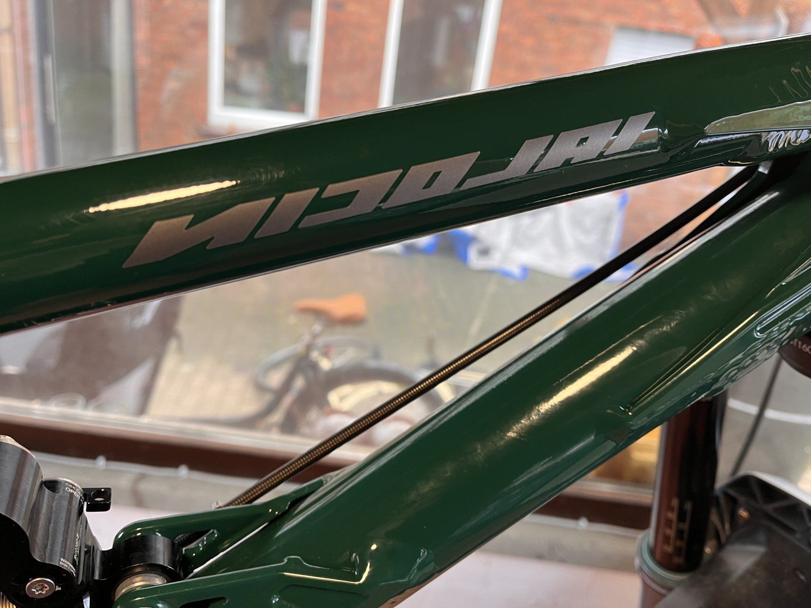

Der kleine Nicolai Schriftzug ist Hammer.
Woher hast du diesen?
Machst du am Unterrohr keine Folie oder so einen Unterrohrschutz?
Ich glaub, ich würde die Reifen auch an keinem anderen Bike verbauen, aber hier passt‘s irgendwie 😊 ist halt ein netter Zufall dass Speci die Logos in grün gemacht hat. An einem blauen/roten/gelben/sonstwas Bike sähe das vermutlich furchtbar aus.
Das Decal hab ich bei Slik Graphics machen lassen. Habe denen eine DXF-Datei mit dem Logo zugeschickt und die haben mir für‘n Zwanni sechs Stück gemacht. Muss da aber nochmal mit einem Fön ran, glaub ich, hab die gestern auf den kalten Rahmen aufgebracht und die spitzen Ecken halten nicht so gut.
Klar, hab ich, da selbst gezeichnet. Weiß allerdings nicht ob das ok für Nicolai ist wenn ich die rumschicke… @NICOLAI-Support?
Was die Farbenangeht müsstest du die selbst fragen, ich hab sechs mal „dark metallic grey“ geordert.
Unterrohrschutz ist übrigens bestellt, danke für den Hinweis 🤓 wenn man bisher nur elox oder raw gefahren ist denkt man an sowas nicht 😉
