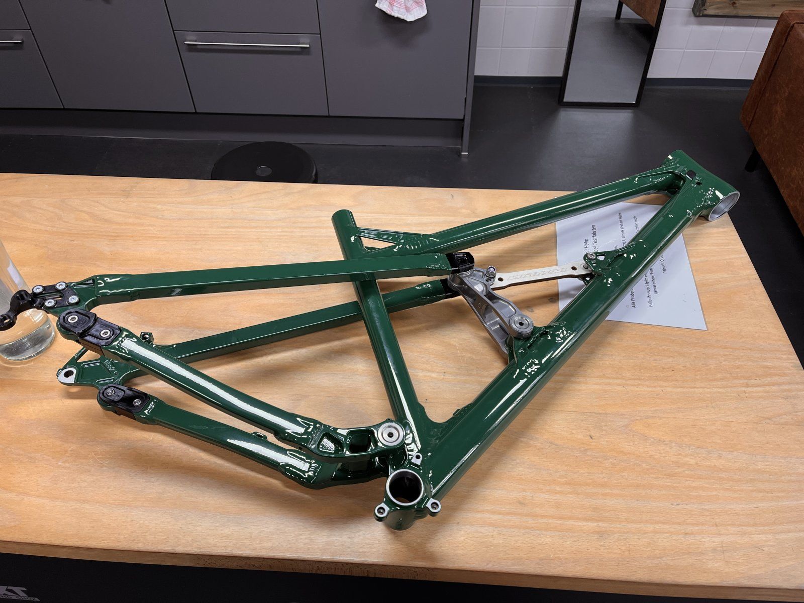

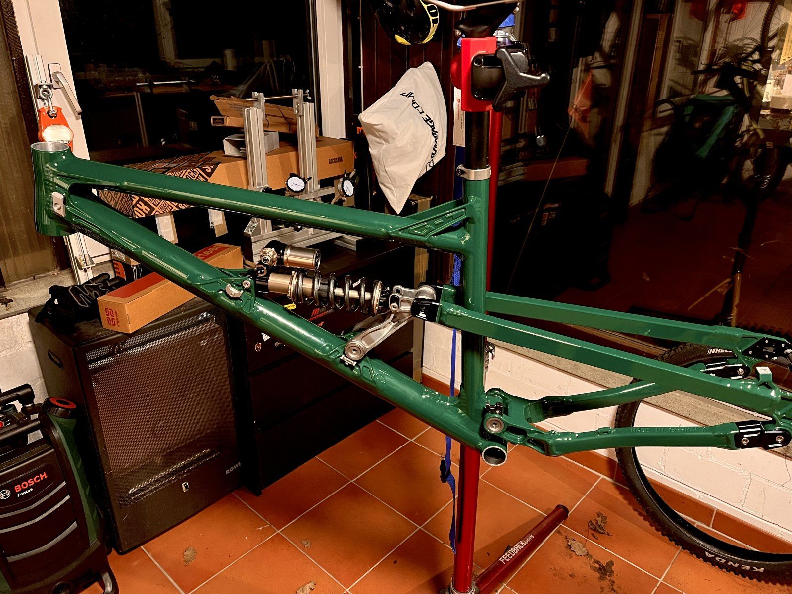

Bin wieder zuhause und platt. Musste aber zumindest noch alle Anbauteile an den Rahmen knallen und den Dämpfer mal reinhängen. Der Rahmen wiegt mit allen Anbauteilen, Dämpferschrauben und Steckachse 3,9kg (laut meiner Kofferwaage), find ich ok. Hab leider versäumt ihn vor der der Aktion zu wiegen, Volker meinte aber dass eine Pulverbeschichtung so um die 120g wiegt.

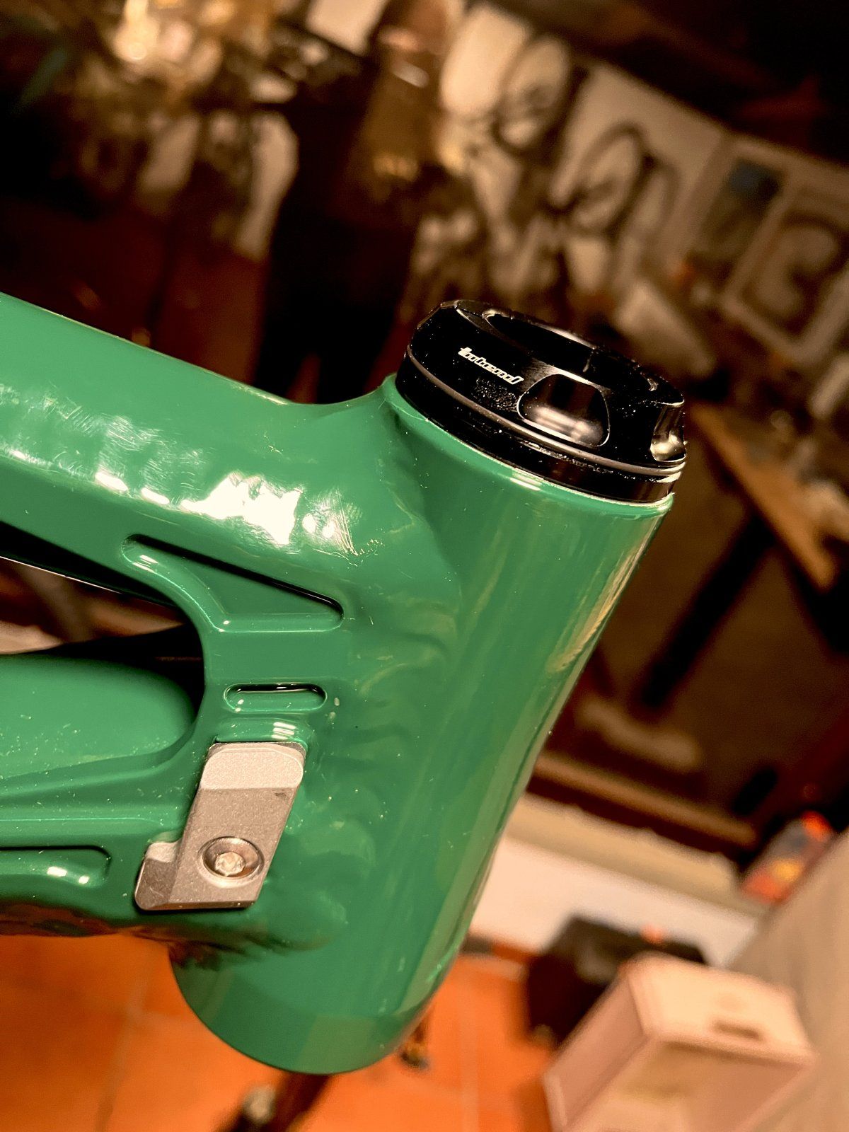

Hab dann „mal eben noch“ die Steuersatzschalen eingepresst. Der Stiffmaster ging rein wie Butter, die untere Hope-Schale hat sich als Arschloch erwiesen und ungefähr 20 mal verkantet. Beim 21. Versuch isse dann reingeflutscht…
Morgen nachmittag hole ich mein Wochenende nach und gucke mal wie weit ich komme. Hab schon mal die Laufräder neben den Rahmen gehalten. Das wird nett.
Leider ist das Wetter heute fürchterlich, "richtige" Fotos liefere ich darum nach sobald es mal nicht in Strömen regnet.

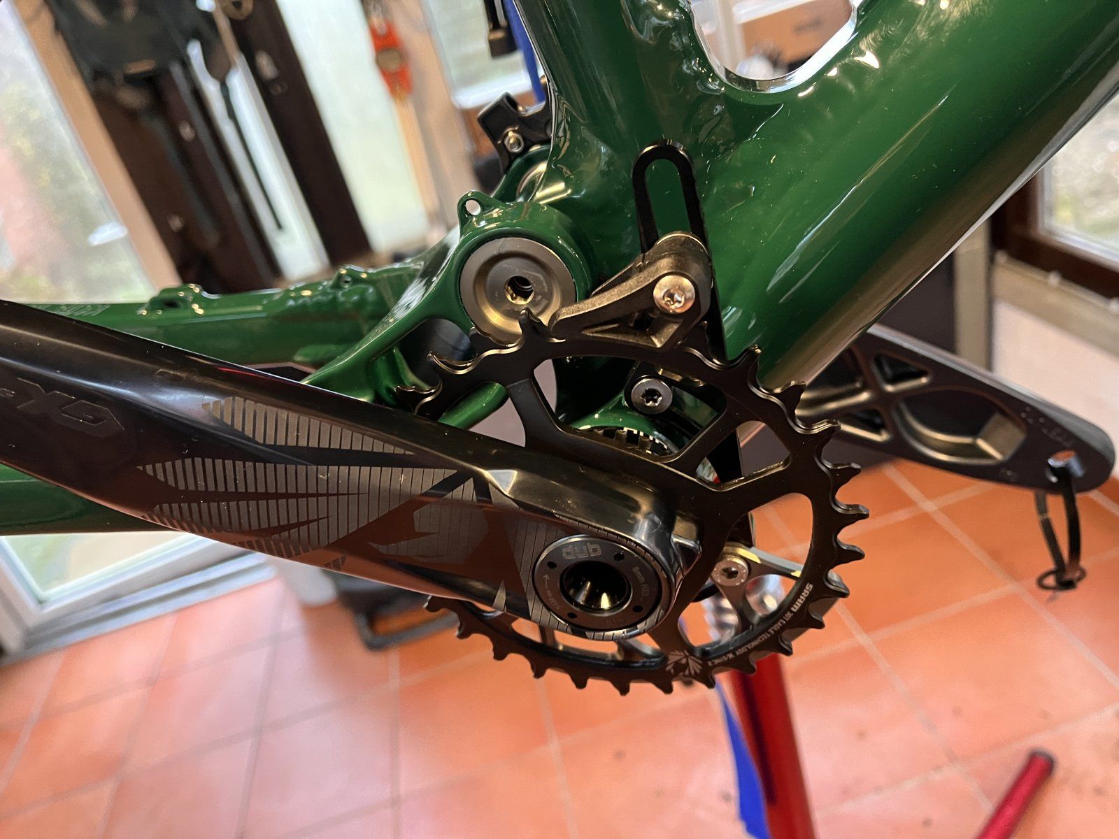

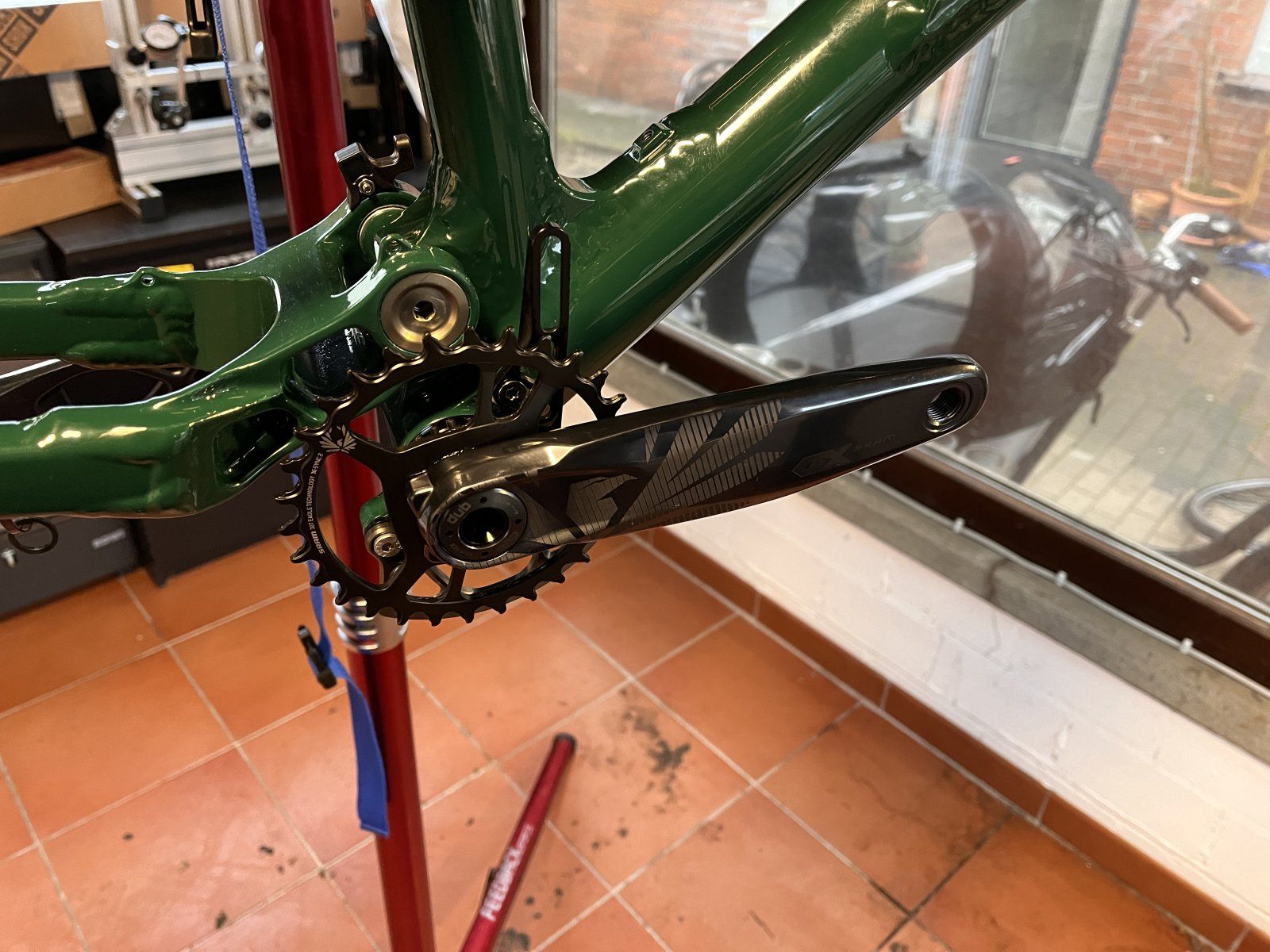

Ich habe leider versäumt, vorher/nachher-Fotos vom Tretlagerbereich zu machen, bevor ich die Kurbel eingebaut habe. Aber das ist eigentlich auch völlig uninteressant, denn da ist ja ein billiges DUB-Lager ohne jeglichen Bling-Faktor drinne. Deswegen:
Anhang anzeigen 1640325Anhang anzeigen 1640326

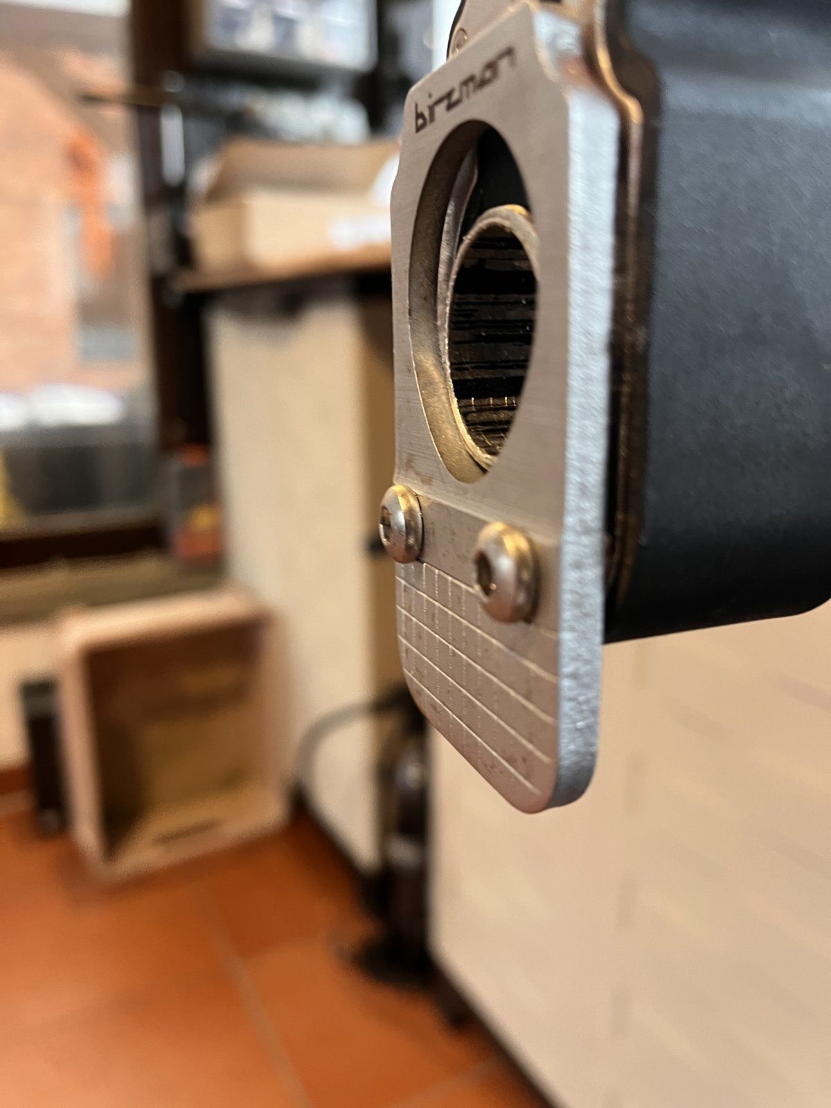

Fertig. Für die KeFü hab ich mir noch ne Edelstahlschraube besorgt, wenn ich da die blaue benutzt hätte gäbe das Augenkrebs. Bisschen schade ist der "tote" Bereich der KeFü-Aufnahme oberhalb des Schuhs. Aber naja, irgendwat is ja immer.

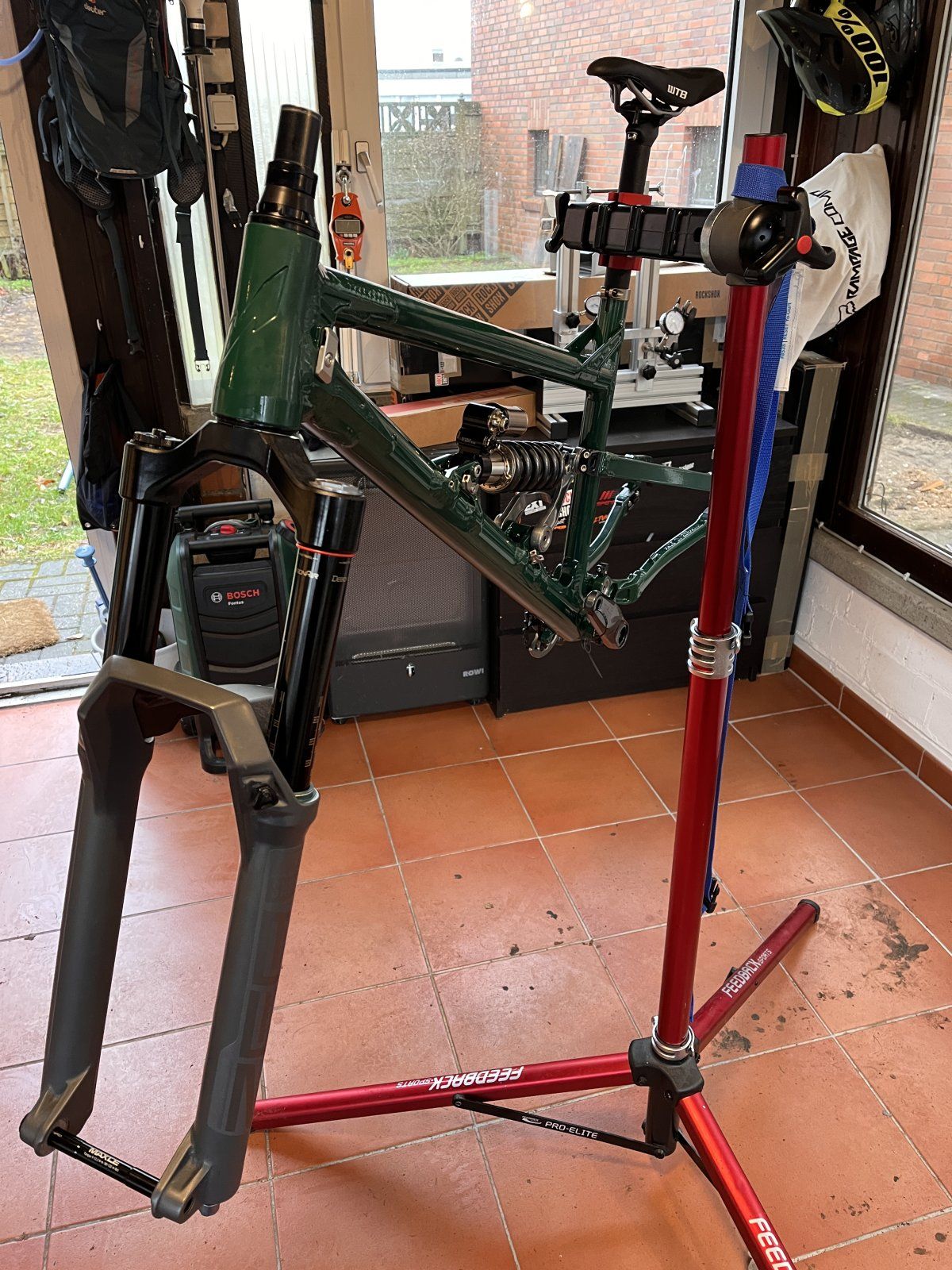

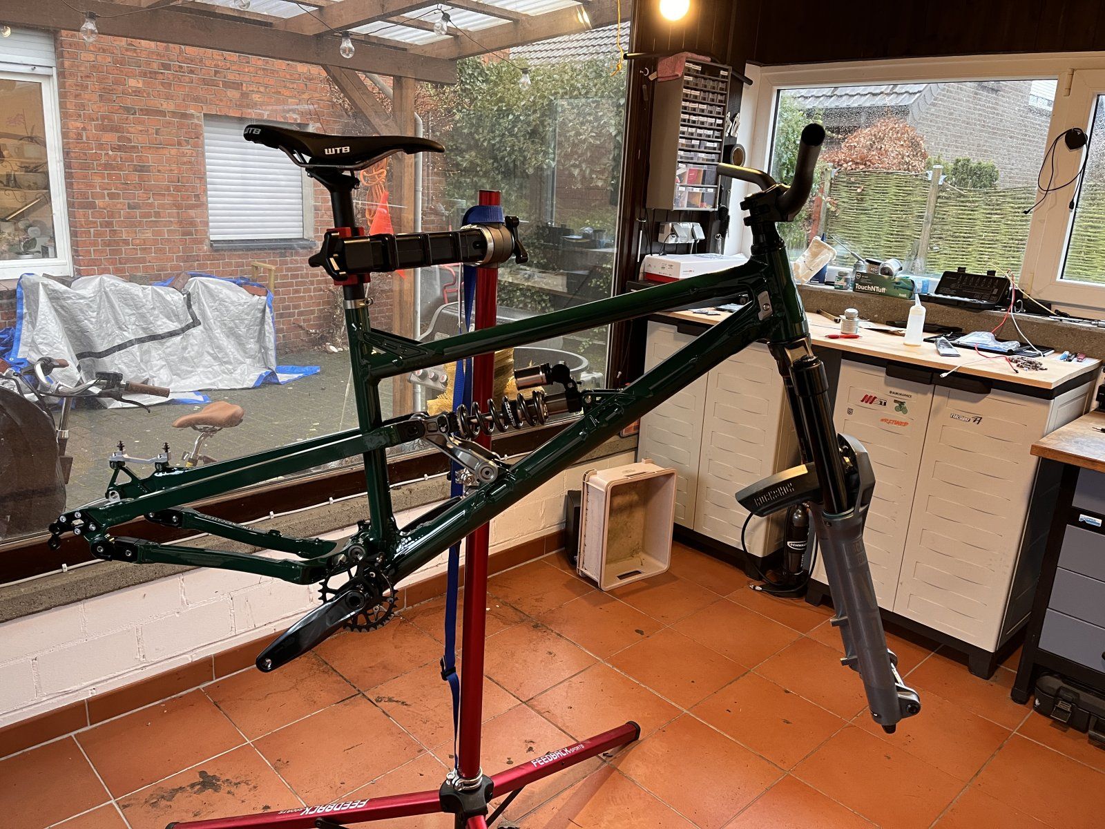

Weiter gehts. Hab dann mal die Gabel reingesteckt. Schöner Nebeneffekt vom Stiffmaster ist, dass sowas dann geht:

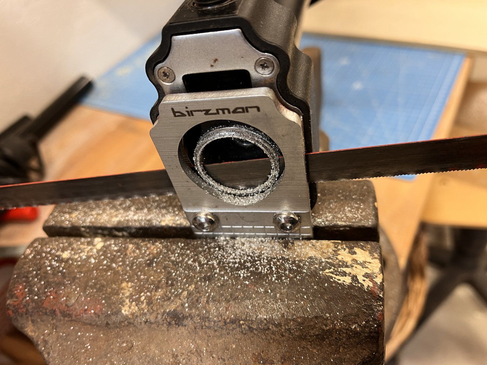

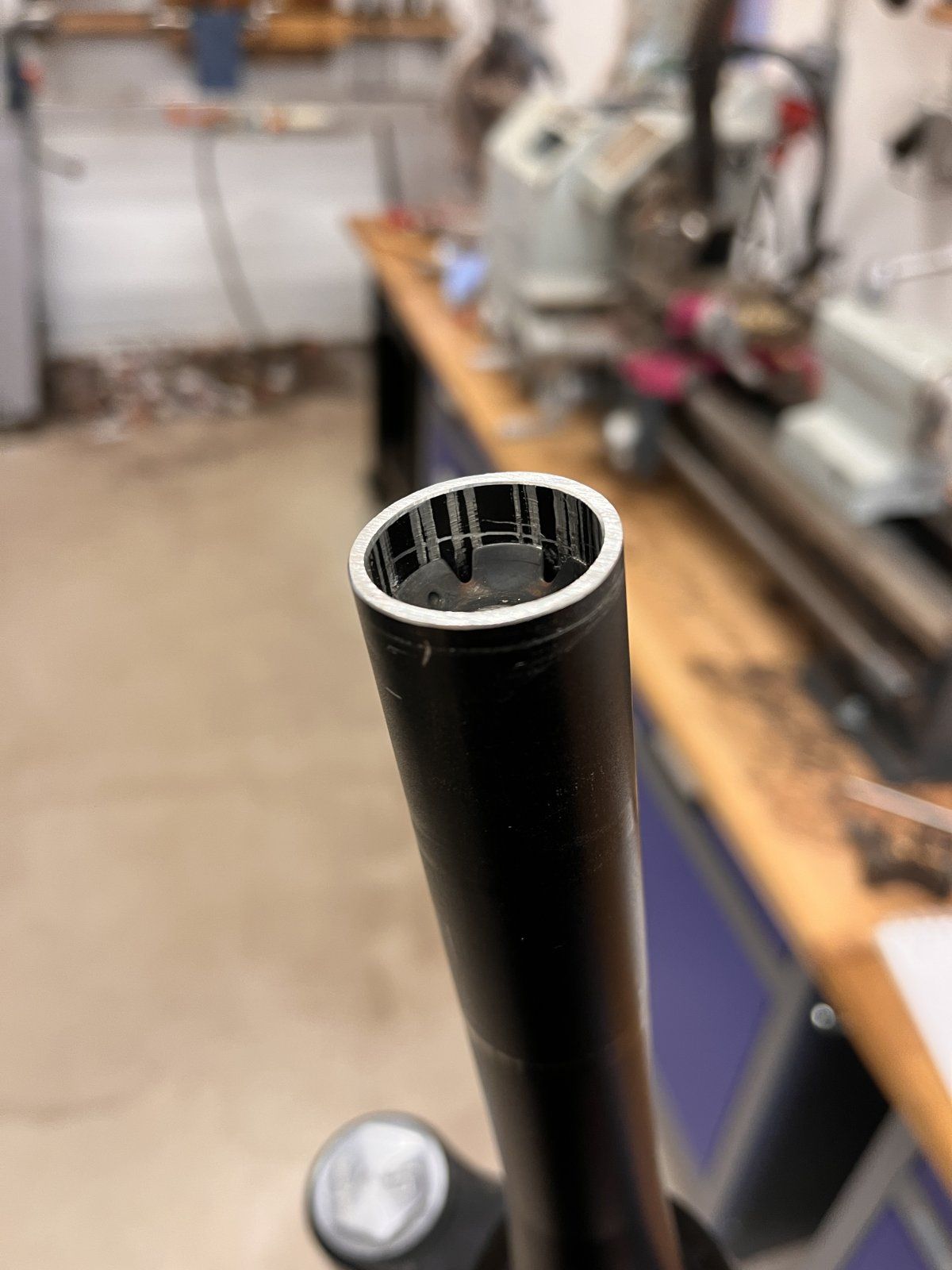

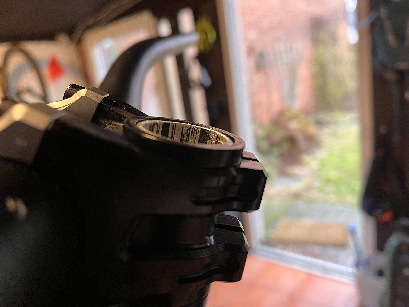

Und wie sollte es anders sein... nach Aufspacern, Vorbau und Topspacer (mach ich immer so) zeigt sich, dass ich den Gabelschaft damals bei der Erstmontage geradezu prophetisch GENAU SO abgeschnibbelt hab, dass ich da jetzt nochmal ran muss...
Aber egal. Damals hatte ich das mitm Rohrschneider gemacht und fand das Ergebnis so mittelgeil, das Teil ist echt praktisch zum Lenker kürzen, aber für Gabelschäfte bin ich dann doch eher Team Säge. Also go:
Anhang anzeigen 1640345Anhang anzeigen 1640346Anhang anzeigen 1640347
Schön mit Feile außen und Entgraterdingsi innen entgratet, sieht doch viel feiner aus als so eine Rohrschneider-Wunde. Im Hintergrund sieht man meine (berufliche) Werkstatt, in der der fette Schraubstock steht und die mich so lange vom Aufbauen abgehalten hat. Hab dich trotzdem lieb, Werkstatt.

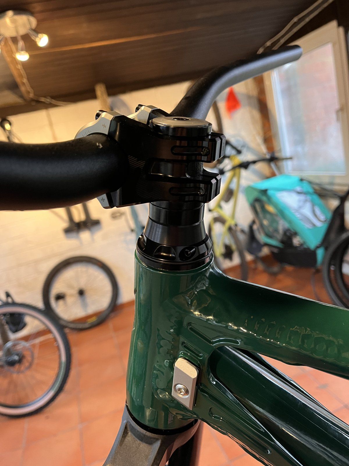

So, und dann hats gepasst:

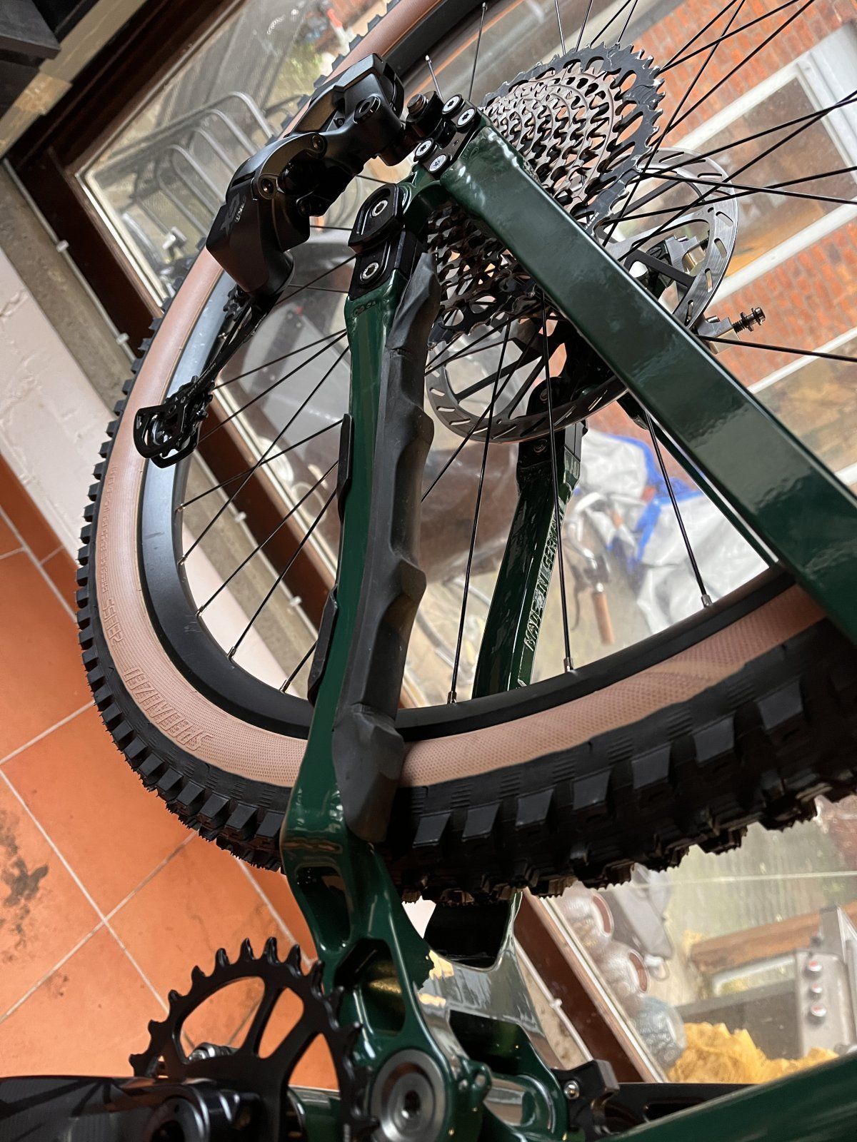

Also, ja, ich fahre freiwillig Specialized-Reifen an einem Nicolai. Sakrileg und so. Aber am Hardtail (Argon GAM) fahre ich schon den ganzen Herbst und Winter Ground Control/Fast Trak und bin ehrlich begeistert - mit der Kombi fahre ich die selben Trails wie mit dem G1, natürlich langsamer und mit mehr Hirn bei der Linienwahl, aber es geht super. Warum also nicht mal die Enduro-Reifen von Specialized probieren... und wie schön: die Soil Searching-Version kommt mit Skinwall, britisch-renn-grünem Logo und man tut noch was für den Trailbau irgendwo auf der Welt. Ist doch nett!

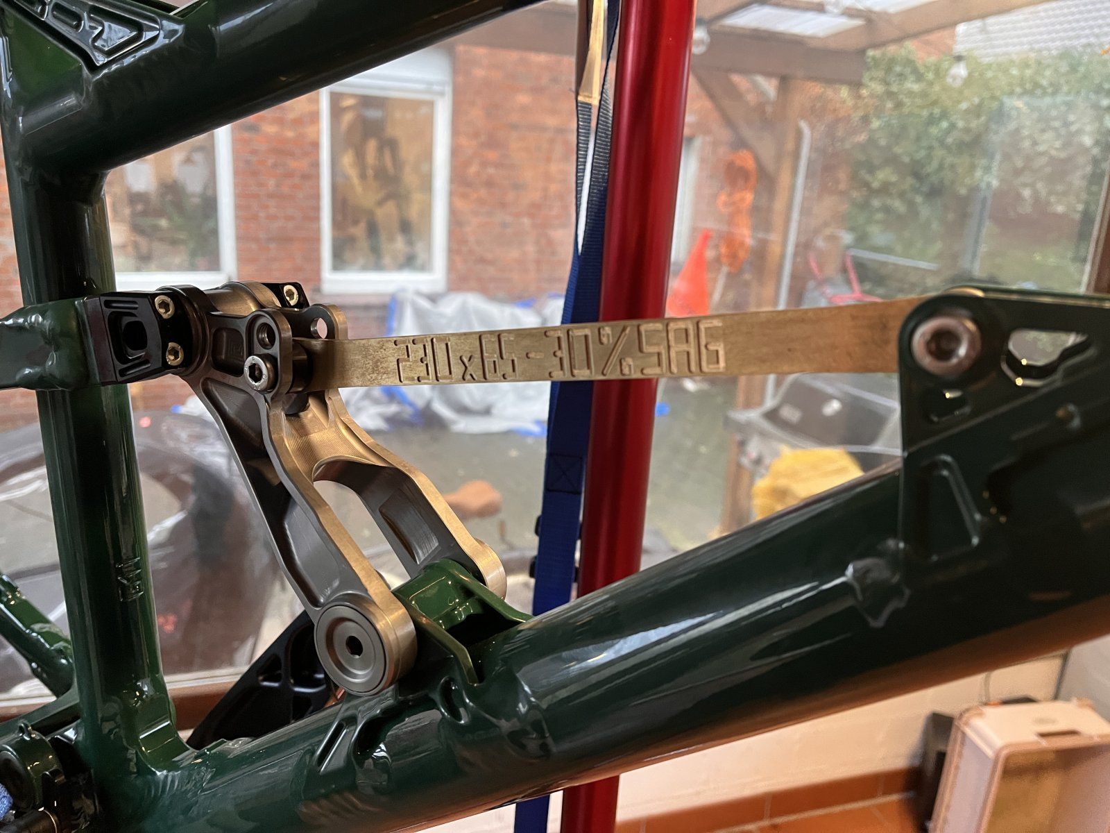

Als nächstes kam dann das kleine Gadget ins Spiel, das ich mir während der Wartezeit auf's Pulvern gefräst habe... wie soll man gleichzeitig auf dem Rad sitzen und das Schaltwerk einstellen? Genau:
Funktioniert toll.

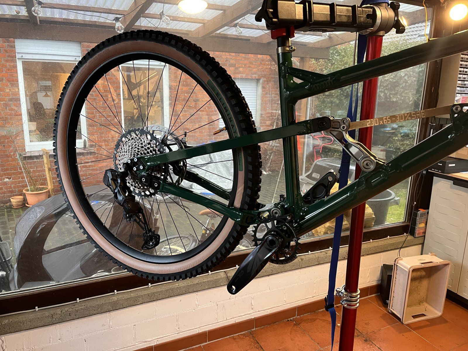

Jetzt kann ich das mit den Reifen eh nicht mehr geheim halten, da ich ja ungeduldig war und die Laufräder schon aufbauen musste, sind eben auch die Reifen drauf... und für's Foto jetzt nochmal abfummeln war mir irgendwie zu blöd.Also, ja, ich fahre freiwillig Specialized-Reifen an einem Nicolai. Sakrileg und so. Aber am Hardtail (Argon GAM) fahre ich schon den ganzen Herbst und Winter Ground Control/Fast Trak und bin ehrlich begeistert - mit der Kombi fahre ich die selben Trails wie mit dem G1, natürlich langsamer und mit mehr Hirn bei der Linienwahl, aber es geht super. Warum also nicht mal die Enduro-Reifen von Specialized probieren... und wie schön: die Soil Searching-Version kommt mit Skinwall, britisch-renn-grünem Logo und man tut noch was für den Trailbau irgendwo auf der Welt. Ist doch nett!

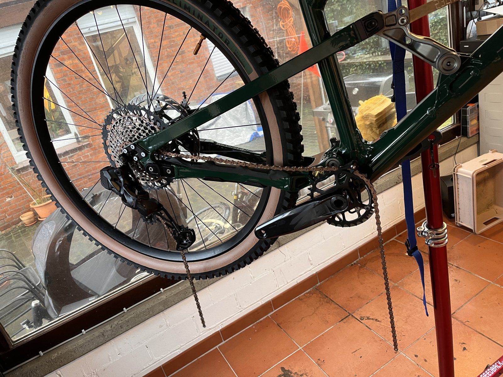

Alte Kette wieder draufgezogen, vorher eben noch den Kettenstrebenschutz von Specialized montiert
Anhang anzeigen 1640362Anhang anzeigen 1640363
Vom montierten Kettenschloss hab ich irgendwie kein Foto. Aber ihr wisst ja eh wie das dann aussieht.
