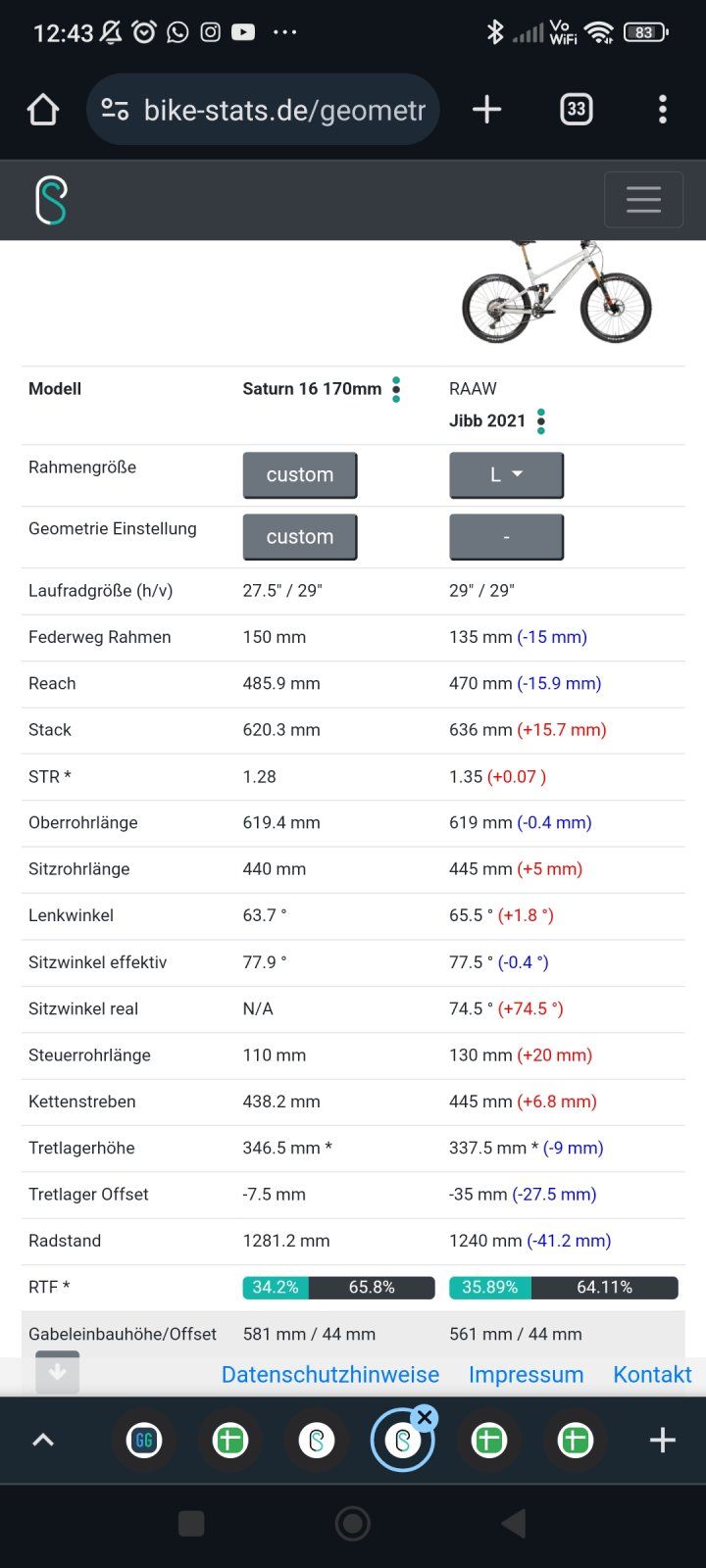

So ich hab mich durch 43 Seiten thread gekämpft, um nochmals das ein oder andere puuzelteil zu ärgenzen.
Es herrscht vorfreude und einwenig bauchweh...
Ich bin immernoch von der grösse M überzeugt (bei 182.5 grösse)
Hab lange am geo rechner rumprobiert und mit meinem jibb, g1 und alten bikes verglichen, (mit mutationsänderung) komme ich "mathematisch" auf ein M, im direkt vergleich zu meinem Jibb ebenfalls M. Die Jungs bei N haben mir auch nicht "reingeschwatzt" oder mir zum L geraten bei der Offerte.
Die Sache mit der Rahmengrösse ist wohl wirklich auch Geschmacksach, wenn man dazwischen hockt.
Grosse Bauchschmerz Faktoren:
Was mich einwenig stutzig macht, ist dass mein Storia vom G1, wohl doch nicht einfach ins S16 passt sondern andere buchsen braucht 😬
Am Telefon wurde mir versichert man müsse nur umshimmen 😅🙈 gibts da vlt spacer/Uscheiben um die 2mm Differenz der Aufnahme zu bescheissen ?, oder müssen da wohl oder Übel neue Buchsen Rein 😵😖.
Ich mach mir auch einwemig sorgen, ob die Edge nicht mit dem Unterrohr kollidiert, mit dem Reset ZS.

Ich hatte in Rahmengröße M und mit dem Reset Flatstack probleme mit der EXT Era. Weiß nicht ob man das mit der Edge vergleichen kann. FOX 36 ging allerdings. Hab jetzt aber den Hope verbaut, der baut etwas höher.
Als Mullet fahre ich ne 50er Kassette und 30er KB, vergleich zum G1 fehlt mir aber
Ich bin genau so groß wie du und fahr überall L. M wäre mir definitiv zu klein… hab aber auch kurze Beine (SL 82) und daher langen Oberkörper. Hast du auf nem M schon mal gesessen? Würd ich auf jeden Fall irgendwie versuchen…
Und ich bin Langbeiner mit 182 u Sl 88,5 u ich würd au kein M fahren wollen. Vor allem wenn das Rad nich nur einen bestimmten Zweck dienen soll. Ich fand L bei der Testfahrt einfach sofort passend und man profitiert von den Vorteilen der Geo. MMn macht es so Sinn. Aber es soll ja andere Leute mit anderen Vorlieben geben…

Das S16 klettert etwas besser, aber viel besser kann ich jetzt nicht sagen. Da kommt es auch immer auf den Aufbau an.( Das G1 wird in der Regel schwerer sein )
Bin 1,80 mit 87er Schrittlänge. S16 und G1 in L mit 35er Vorbau
Im Dunstkreis von 1,80 geht halt beides.Wie Locke schon schrieb je nach Vorliebe.
Mir wäre M zu kompakt
Man darf beim S16 auch den sehr steilen Sitzwinkel nicht vergessen…damit wird das Rad im Sitzen verkürzt (in Relation zum langen Reach).
Ich schau deshalb mehr nach der Oberrohrlänge.
Ich selbst fahre ein S14 ST in L bei 1,79m bzw. ca. 80cm SL.
Da das Oberrohr des S16 nur minimal länger ist, würde ich dort auch L wählen…

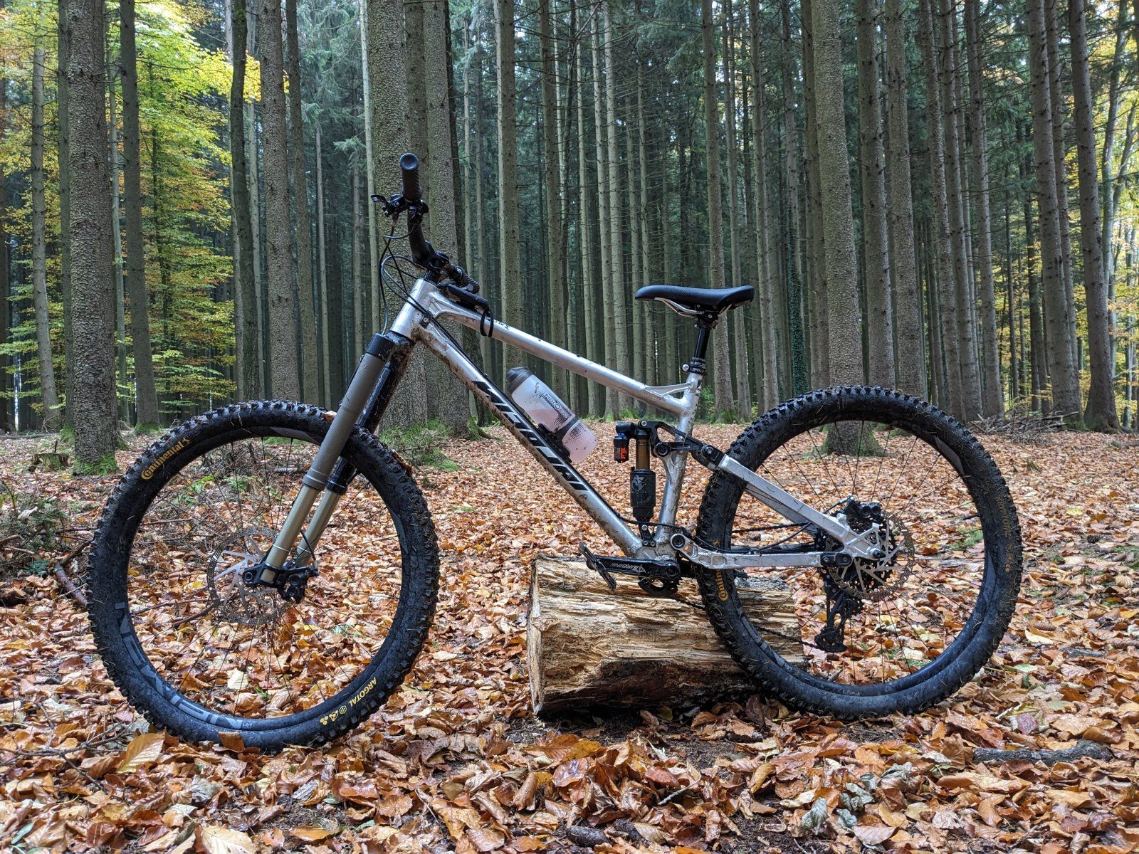

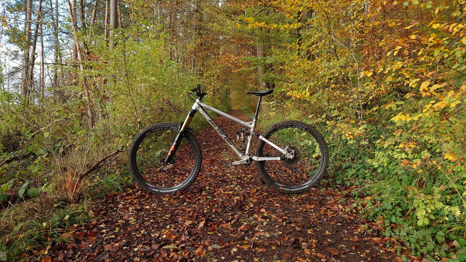

Mittlerweile ist der Herbst so richtig im Wald angekommen und die Bedingungen ordentlich schmierig.
Erkenntnis von den letzten zwei Wochen:
Argotal SS als Allrounder deutlich potenter bei wechselhaften Wetter als die Magic Mary US. Also Contis wieder drauf... :daumen:
Hat irgendwer in der Nicolai Gemeinde Interesse an neuwertigen Magic Mary Super Gravity Soft 29x2,4 und Super Trail Ultra Soft 29x2,4? :D
Neue 36 vorne als Ersatz für die zum zweiten Mal reklamierte 23er Lyrik und die langzeitdefekte Era.
Gefällt nach dem ersten Wochenende schon ziemlich gut. Doch ein deutliches Plus an Sensibilität gegenüber der Lyrik, die mir auch schon, abgesehen von den knackenden Kronen, gut getaugt hat. Die Era V2.1 spielt, was Sensibilität und Umgang mit dem Federweg angeht, nochmal in einer anderen Liga als Lyrik und 36. Aber was hilft das, wenn diese bisher wenig mit Zuverlässigkeit gepunktet hat. :ka:
