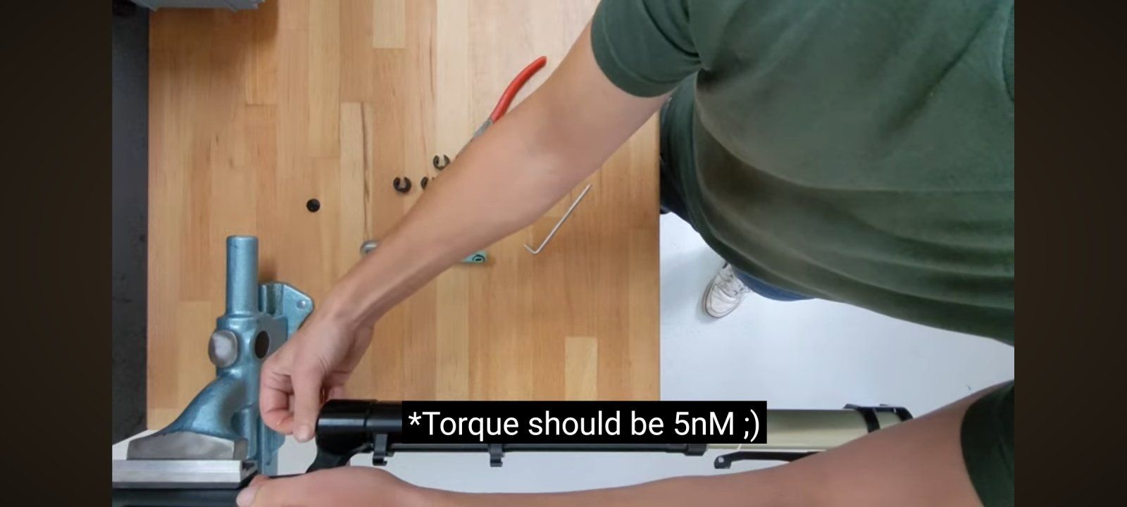

Yep, bei mir löst sich aber das ende der "Standrohre", anstatt sich nur der "Luftkolben" löst.
Anleitung 1zu1 befolgt
EDIT: könnte dieses Teil evnt kontern und lösen will aber nichts riskieren und etwas kaputt machen 😅
Cheers
Ärgerlich, täuscht das oder geht das Gewinde nicht bis zur Mutter runter?
Sieht jedenfalls komisch aus, die 2-3mm vor der Mutter sehen auf dem Foto nicht mehr nach Gewinde aus.
5Nm laut dem Video.
Habs jetzt 3 mal probiert mit dem gleichen Ergebnis.
Jetzt wieder zusammen gebaut und gehe einkaufen, lauft Murphy's-Law sollts nacher gehen, da ich jetzt alle von euch inkl. den Support von intend damit genervt hab🤣
Aller guten Dinge sind vier! ;)

Normalerweise nur eine 5 Minutensache an der Gabel selbst. :)
Sprengring runter, Pumpe dranschrauben, so dass die Luftkammern verbunden sind, Kolbenstange reindrücken, Pumpe abschrauben, dann an der Kolbenstange ziehen.
Der Druck, der sich jetzt in der Negativkammer aufbaut, sollte das Teil rauspoppen lassen.
Beim Zusammenbauen dann unbedingt drauf achten, dass die Kolbenstange richtig in der Top Cap eingerastet ist.
Im Video sagt Cornelius, die 10er Mutter sei mit ca. 8 Nm anzuziehen. ;)
Zusammen bauen ist kein problem, der service bei meiner techy ist auch easy, aber diese edge spinnt ein wenig ~
Wurde im edit zu 5nm geändert 🙈🤓

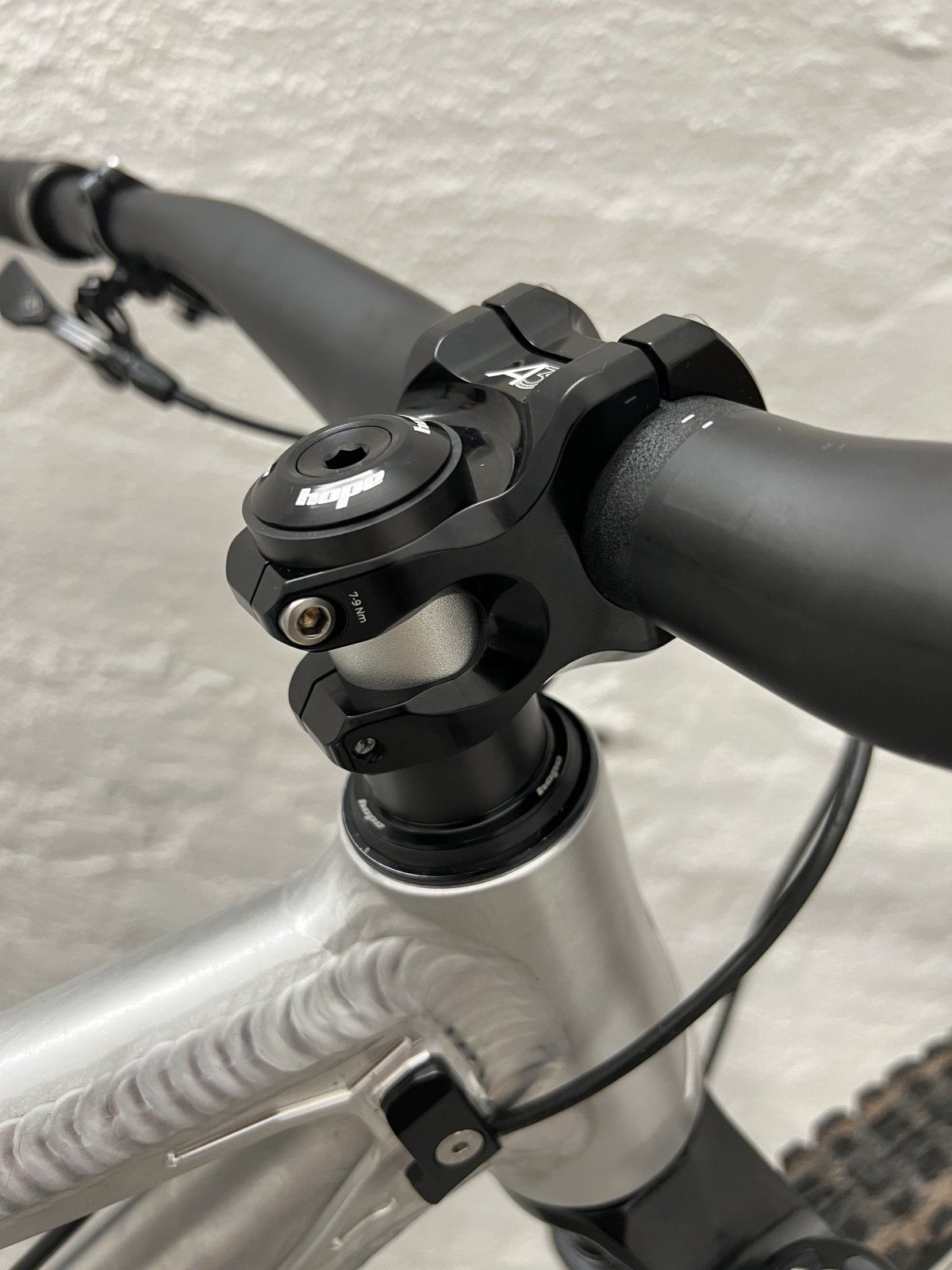

Ist das obendrüber ein i9 Vorbau? Den habe ich gerade auch in der engeren Auswahl. Hast du evtl mal ein Bild, an dem man so etwas besser die Form des Vorbaus zusammen mit dem Rahmen erkennen kann? Bin mir aktuell noch nicht 100% sicher :D
Hab auch den I9, vielleicht sieht man es hier ganz gut
