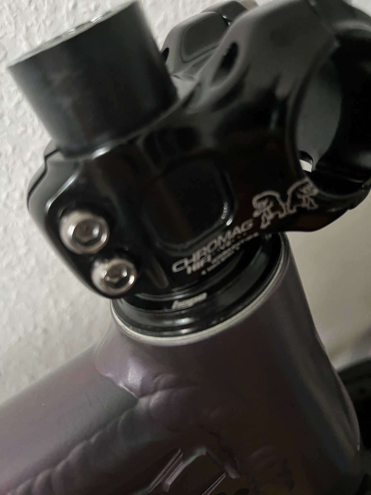

Bin grad dabei ein Saturn 16 aufzubauen.
Was mich etwas stört, ist, dass der Aussendurchmesser des Steuersatzdeckels kleiner als das Steuerrohr ist. Bei nem Raw Rahmen sicher nicht so auffällig.
Hat jemand ne Idee wo ich nen Deckel herbekomme der aussen ca 63mm Durchmesser hat. Bisher hab ich nichts gefunden.

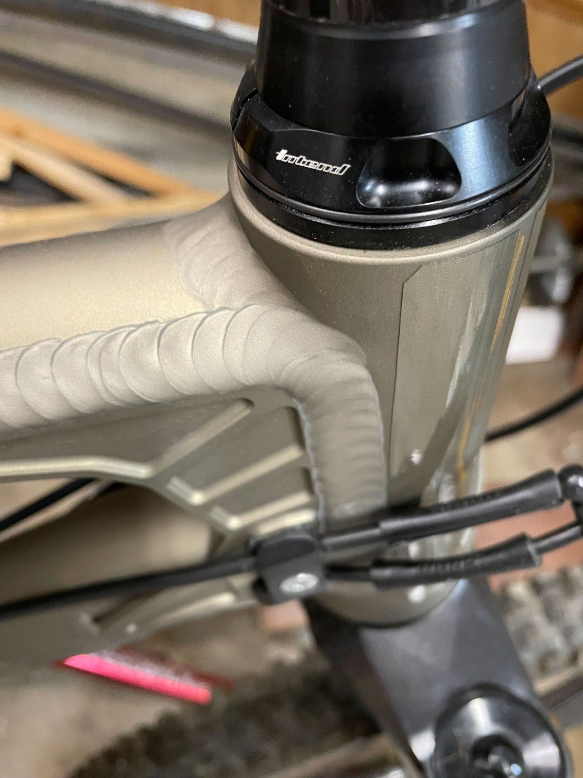

Über andere Produkte kann ich nichts sagen, aber der Intend Stiffmaster deckt bei mir alles ab (außerdem hat er eine schöne Verjüngung, was wichtig ist, wenn man wie ich viele Abstandshalter verwenden muss, sonst sieht es aus wie ein Turm). Der Außendurchmesser des Steuerrohrs beträgt bei mir ~53 mm und die Intend-Abdeckung beträgt ~49,6 mm. Es sieht jedoch so aus, als ob die Farbe auf Ihrem Rahmen nicht so weit reicht.
Beschenken Sie uns mit einem Foto des gesamten Rahmens! Sieht nach einer schönen Farbe aus

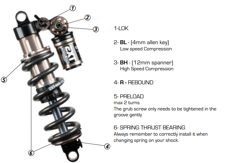

Hier haben doch einige Leute ein S16 mit dem Storia V3S direkt von Nicolai. Könnt ihr mal gucken, ob die hier als Teil 6 verzeichneten "Spring Thrust Bearings" bei euch verbaut sind?
edit: ich habe hier im Thread ca. 20 Seiten zurückgescrollt und alle Fotos runtergeladen, die ein S16 mit EXT zeigen. Auf keinem Bild ist die Auflösung gut genug um weit genug reinzuzoomen und sich sicher zu sein.
In der Custom Galerie gibt es zwei Bikes mit EXT. Da sieht es so aus, als sei das Teil nicht verbaut:
https://www.nicolai-bicycles.com/SATURN-16-Black-Twilight
https://www.nicolai-bicycles.com/Saturn-16-Bronze-Elox-Black

Was soll das sein? Eine Art „Auflager“ bzw Zwischenspacer für die Feder?
Ich hab den EXT auch von Nicolai original bezogen u verbaut, habe noch nie die Feder getauscht (bin leider immer noch genauso schwer wie vor einem Jahr). Kann gerne morgen mal nachsehen, ob das Teil verbaut ist. Speziell aufgefallen wäre es mir bisher nicht

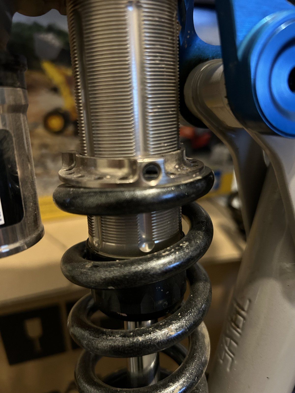

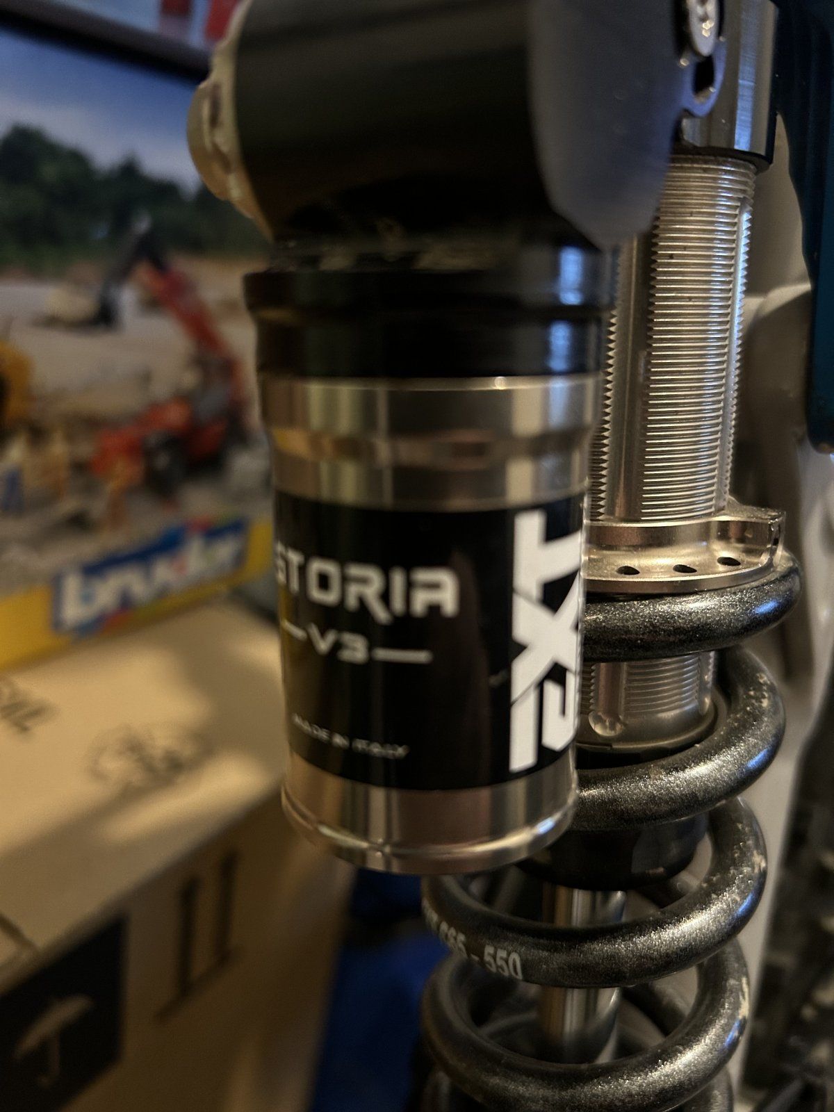

Meins ist direkt von Nicolai aus der Testflotte gekauft im September 2023
Keine Spacer
Danke dir!
Damit und durch die Custom Galerie Bilder ist die Frage wohl hinreichend beantwortet. Ich habe Max zeitgleich geschrieben, vielleicht kriegen wir von da ja noch die offizielle Bestätigung.

Hier gabs einige Verwirrung, es klärt sich aber gerade.
Im Titel der Bikemarkt Anzeige stand V3, im Text der Anzeige stand V3S. Ich habe ehrlich gesagt nur den Text gelesen und den Unterschied zum Titel gar nicht bemerkt.
Da mir der Verkäufer dann auch die Anleitung des V3S verlinkt hat, bin ich davon ausgegangen, dass es ein S ist und habe meine Frage und die Postings gestern hier mit diesem Modell verknüpft.
Scheinbar ist es eine Spezialversion des Storia, die es so nur bei Nicolai gibt, die gar nicht frei im Markt erhältlich ist. Und da alle Bilder, die es vom Saturn mit EXT gibt, diese sog. "Spring Thrust Bearings" auch nicht haben, ist meine Frage und das Thema damit glaube ich durch.
Meine Befürchtung, dass diese Teile bei dem gebrauchten Dämpfer, den ich gekauft habe, fehlen, ist damit vom Tisch.
Sorry für das Durcheinander.

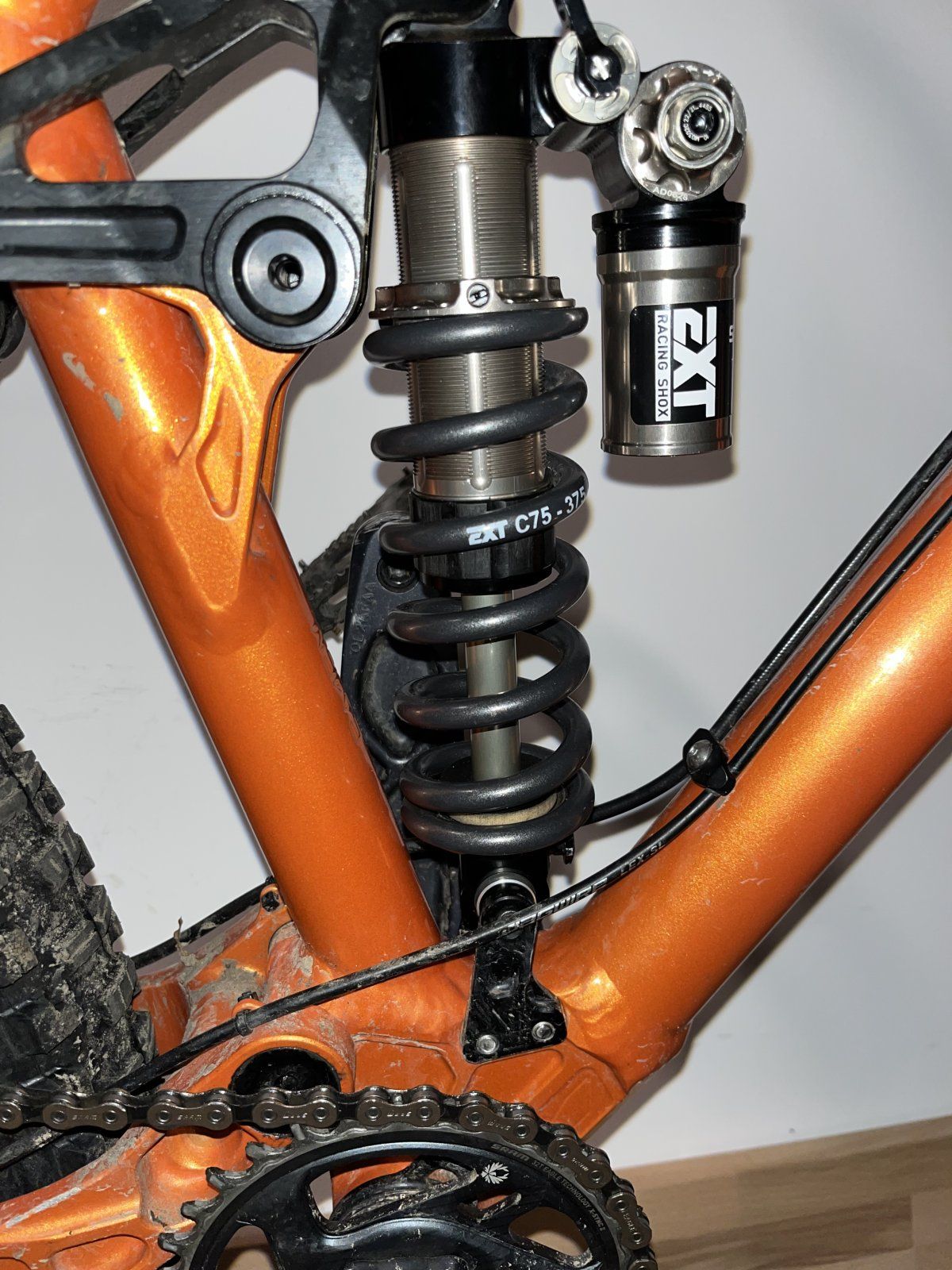

Moin,
also ich habs gerade geprüft und ich habe diese Unterlegscheiben zur Feder weder oben noch unten verbaut und es ist definitiv ein Storia V3.
Alles so von Nicolai montiert bei Kauf im Nov. 2022.
Eventuell können ja aber diese Zwischenscheiben auch bei unseren verbaut werden (zB im Fall von Knarzen/Knacken sinnvoll)? Ich hab damit „knockonwood“ bislang kein Thema und hoffe, es bleibt.

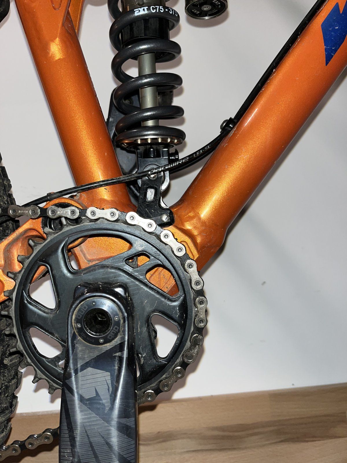

Hast du die korrekte Federlänge verbaut? Hatte da in einem der Bilder oben was von C75 gelesen?
Ich habe die korrekte Federlänge (C65). Glaube von 75 auch nix geschrieben zu haben.
Es besteht auch kein Problem mit Knacken oder Knarzen.
Der Dämpfer wurde geliefert, ich habe die Zeichnung aus der Anleitung mit dem Dämpfer in meiner Hand verglichen und dieser Unterschied ist mir aufgefallen. Ich habe aber einfach aufgrund der oben beschriebenen Vorgeschichte eine spezielle Nicolai Version des Dämpfers in meiner Hand mit einer V3S Anleitung verglichen.
Nochmal sorry für das Durcheinander.
edit: die 75 sieht man im Bild von @henning_lyrik an dem orangenen Rahmen
