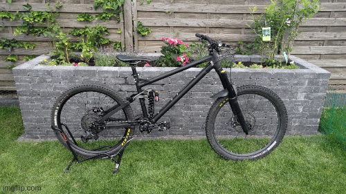

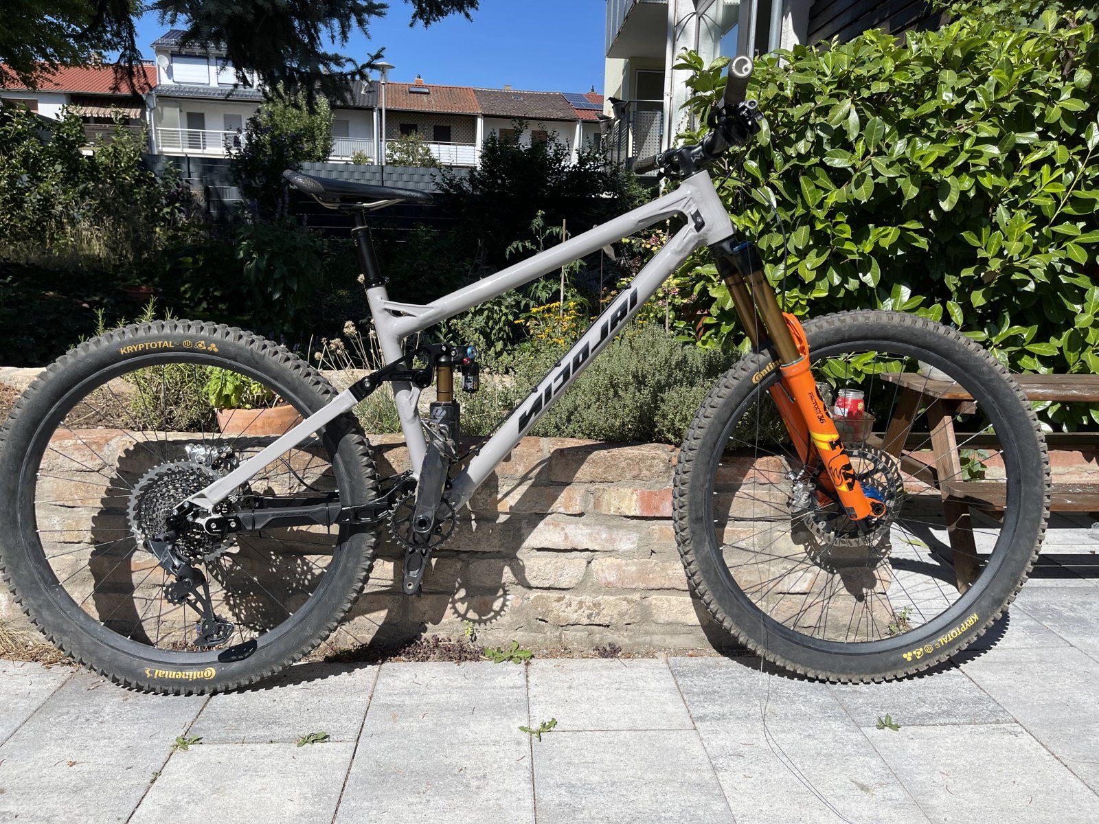

Hab meinen Rahmen gestern bekommen und aufgebaut. Mini-Probefahrt im Wäldchen nebenan stimmt mich zuversichtlich, die richtige Größe (L) bei 1,83 gewählt zu haben. Heute Abend weiß ich dann mehr.
Wen's interessiert:
MZ Bomber CR Dämpfer
MZ Bomber Z1 Coil Gabel
MT5 mit 200er Scheiben
27,5" Actionsports LRS mit Hope Nabe und EX 471 Felge
GX Eagle mit Race Face Atlas Kurbel und 30T oval Kettenblatt
Hope Pedale
Bikeyoke Revive 185mm
Quasi alle Teile kommen aus meinem vorherigen Rad, einem ION 16 von 2017. Neu ist nur Rahmen, Dämpfer, Hinterrad und Sattelstütze.

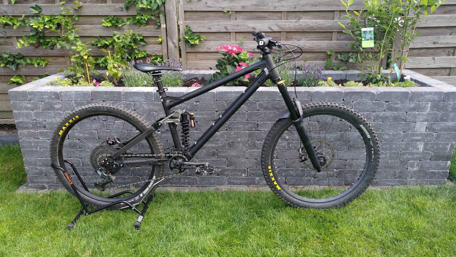

Zum direkten Vergleich hier ein Bild des ION vor der Zerlegung. Völlig anderes Biest.
(die Idee, zwei vergleichbare Fotos zu machen, hat meine Frau mit der Bepflanzung des Hochbeets leider zunichte gemacht)

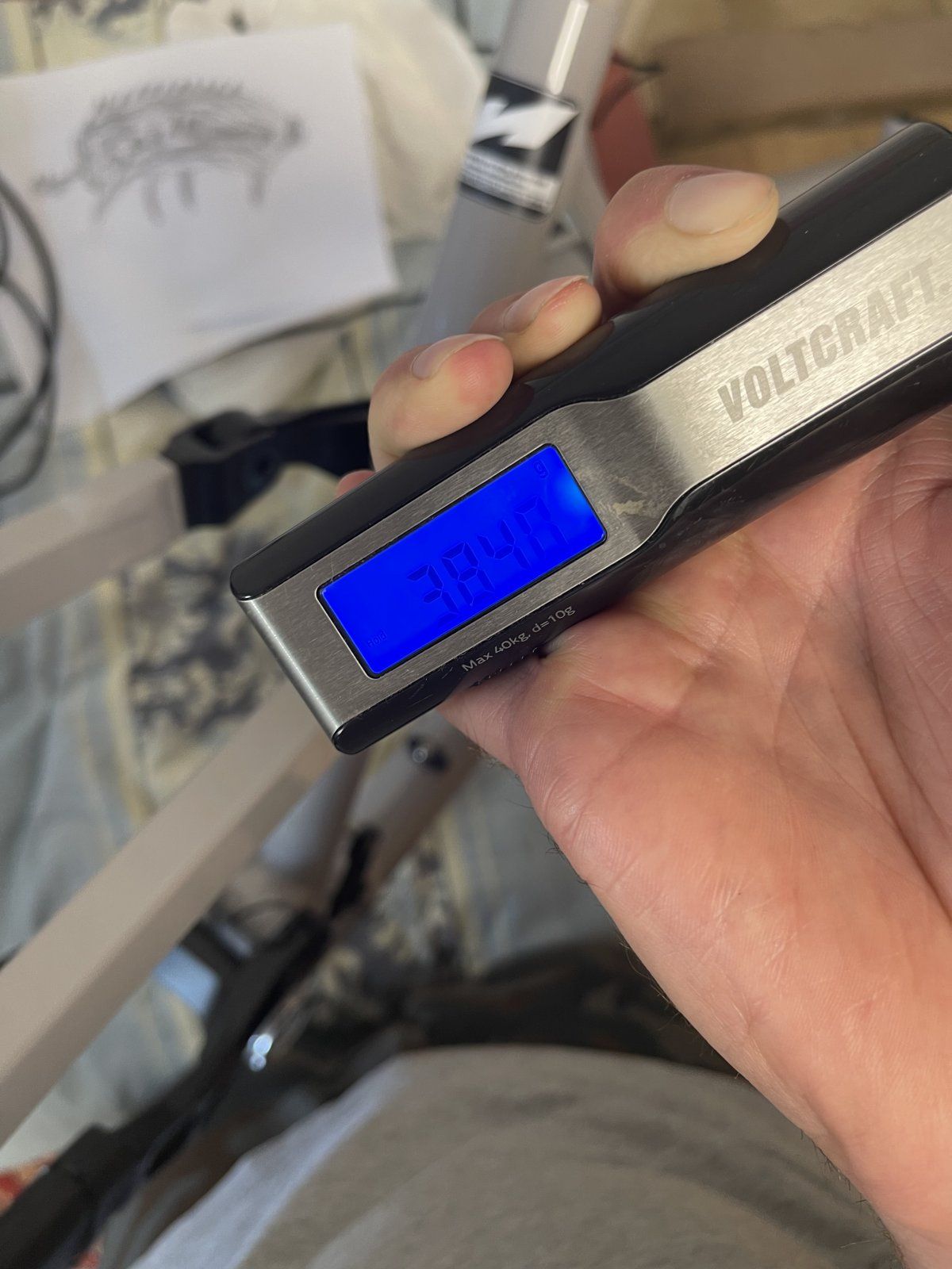

Ich habe den Rahmen nicht gewogen. Das Bike auch nicht. Das könnte ich aber machen.
Mir ist das Gewicht egal. Es wird irgendwo bei 16-17 Kilo liegen. Hinten ist ja auch noch der DD Reifen drauf.

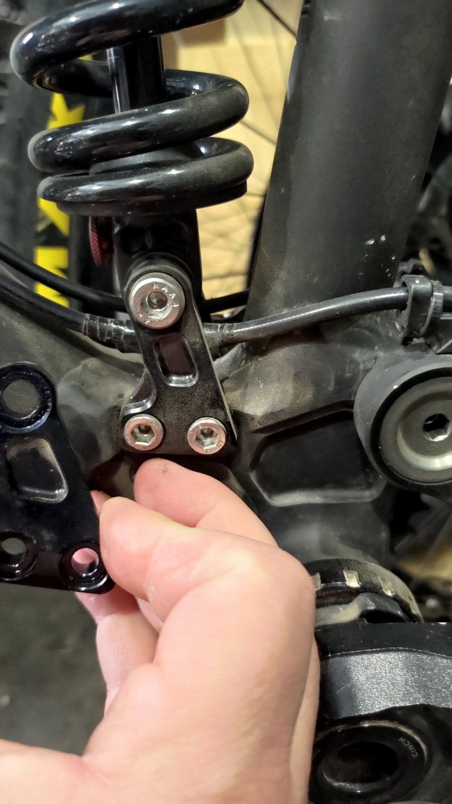

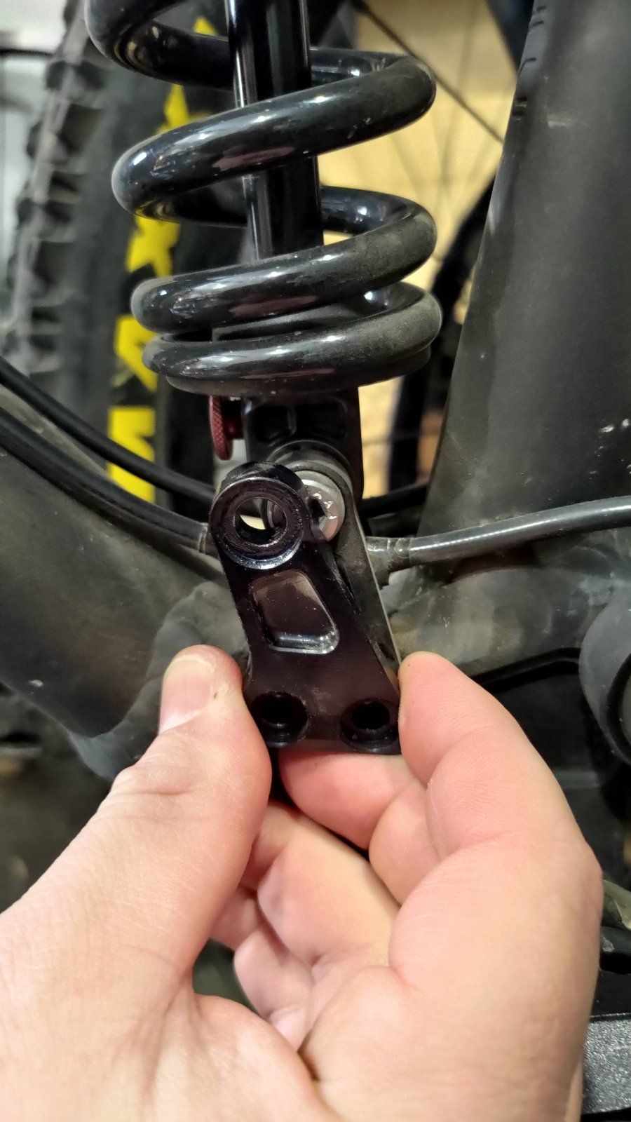

Zu Beginn (die erste Woche) hatte ich noch die falschen Dämpferhalter am Rahmen. Es gibt eine für Luft- und eine für Stahlfeder optimierte Version. Der Monteur hat bei mir wohl gepennt und mir die falschen drangeschraubt. Hat Max aber dann nachgeliefert und das hat eine spürbare Veränderung gebracht. Habe das Gefühl dass der Hinterbau mit den richtigen Haltern besser anspricht und weniger nervös wird wenns z.B. über einen Bremswellenteppich geht. Das war mir im aller ersten Vergleich mit dem ION nämlich schon aufgefallen. Bin sehr froh, dass Max' guten Augen dieser Fehler anhand meines Bildes hier im Thread aufgefallen ist.

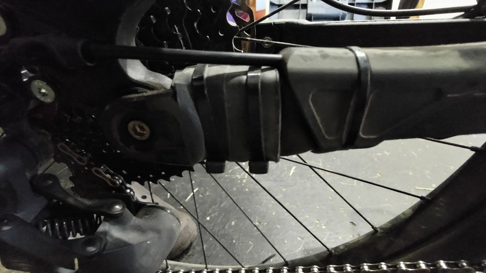

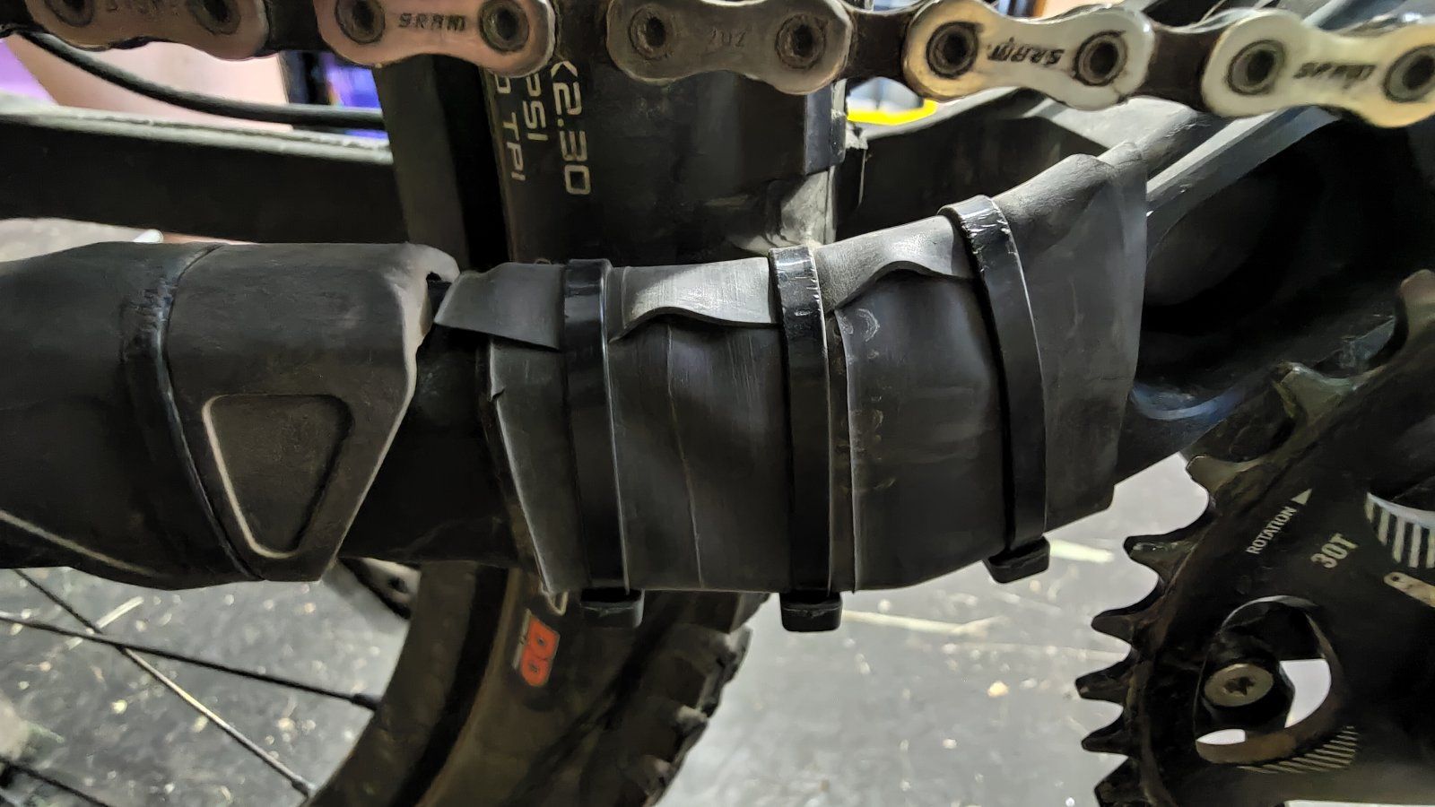

  • Der Kettenstrebenschutz. Der ist nämlich zu kurz. Die Kette schlägt sowohl davor (also zwischen Schutz und Kurbel) als auch dahinter (zwischen Schutz und Hinterradachse) auf der Kettenstrebe auf und hat da jetzt schon für blankes Alu statt hübschem schwarz gesorgt. Da ist jetzt dann doch wieder ein altes Stück Schlauch samt Kabelbinder am Werk.

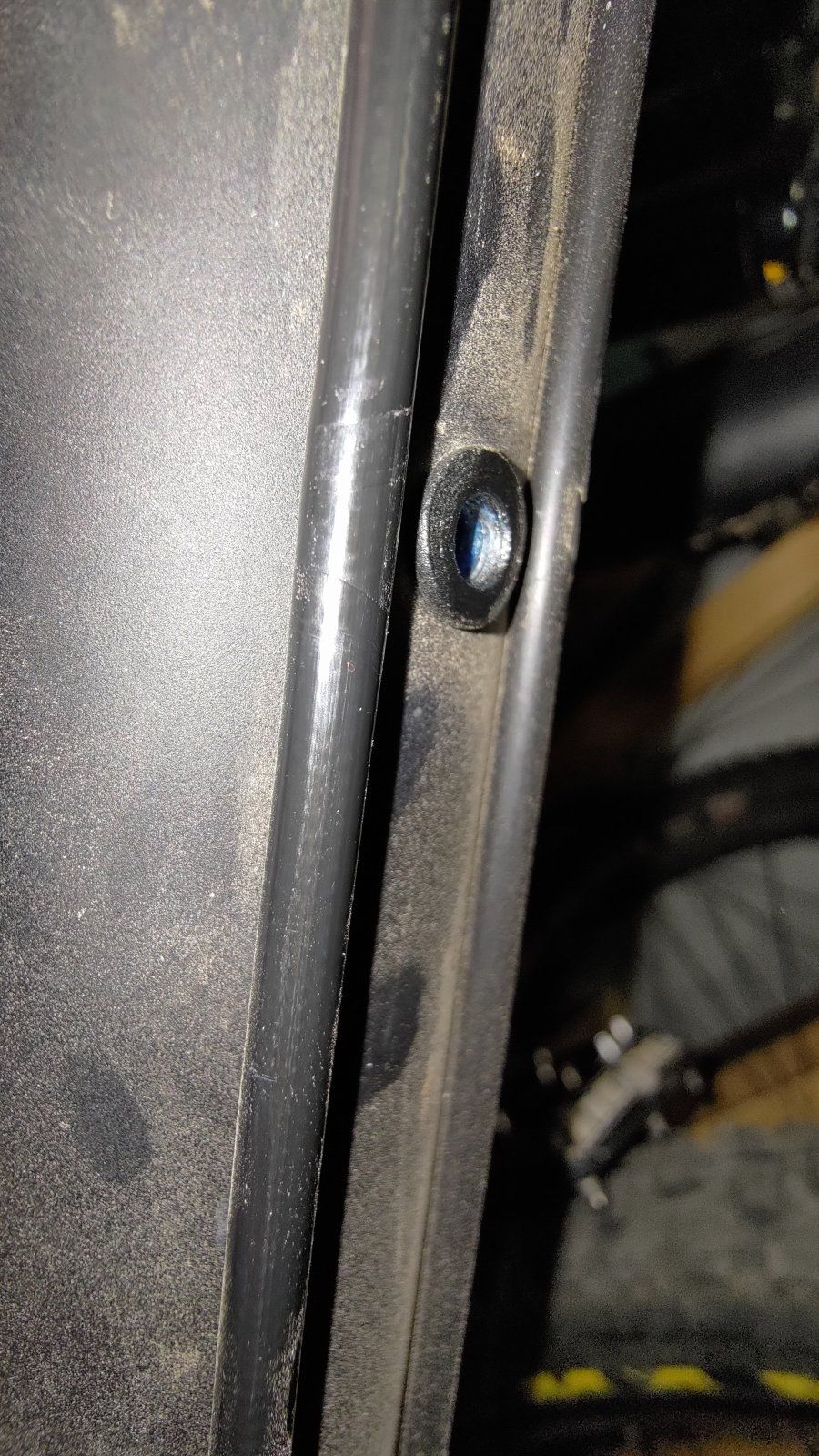

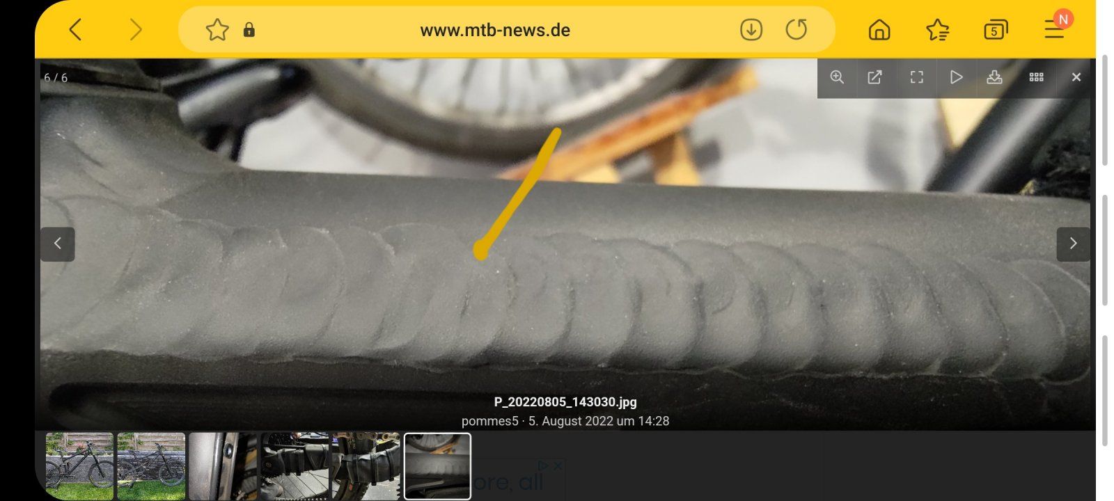

  • Ausgerechnet am Oberrohr ist eine nicht 100%ig perfekt gleichmäßige Schweißnaht (links an der Seite zum Steuerrohr hin). Da schweift der Blick leider beim Fahren immer mal wieder vorbei und einmal entdeckt nagt es ein bißchen an der handwerklichen Perfektion, mit der man Nicolai eigentlich verbindet. Es ist ne optische Kleinigkeit, aber der eine oder andere kann mich vielleicht verstehen.

Das mit der Schweißnaht ist ärgerlich, weiß ja nicht wie schlimm das ist, aber es ist eben von Hand geschweisst...da ist nicht alles immer 100% , und wirklich schlecht ist sie sicher nicht
Vielen Dank für die ausführliche Bewertung, einschließlich der guten und schlechten, es ist sehr hilfreich. Ich bin an Fahrräder im DW-Link-Stil gewöhnt, die ziemlich effizient klettern. Wie war die Tretleistung und Beschleunigung bergauf? Und was denkst du über den Enduro-MTB-Test, in dem es heißt: "Der Hinterbau ist sehr sensibel für kleine Unebenheiten, wird dann jedoch recht progressiv. Das bietet guten Gegenhalt im mittleren Federwegsbereich und massig Reserven. Es sorgt aber auch für überraschend viel Feedback vom Untergrund – insbesondere für einen Stahlfederdämpfer. Dadurch ist das SATURN 16 alles andere als ein fliegender Teppich: Bei größeren Schlägen ist der Hinterbau nicht so schluckfreudig und bei schnellen Stein- oder Wurzelfeldern wird die Kontrolle des Bikes sehr fordernd"
Als Schweißer neige ich dazu, zuzustimmen, dass dies nur ein Zeichen für eine handgefertigte Maschine im Vergleich zu einer Roboterschweißnaht ist. Aber es ist schön, die Nahaufnahme zu sehen. Das Fahrrad sieht fantastisch aus!

Also mich würde es gar nicht stören und ich hab schon gut OCD. (Obsessive Compulsive Disorder)

Unterscheiden sich die Dämpferhalter optisch?
Da du beide zuhause hast, kannst Du erkennen welcher hier im enduro test verbaut war?
Verbaut ist hier das Teil für Stahlfederdämpfer.
Auf deinem Screenshot sieht es mir fast so aus als sei es das falsche Teil.

Tatsächlich sieht es wirklich so aus, als hätten sie im Test die falsche Dämpferhalterung verwendet. Obwohl es schwer vorstellbar ist, dass die Leistung so unterschiedlich ist. Es scheint eine kleine Änderung der Progressivität zu sein?
@pommes5 Sie sagten, das Fahrrad fühlte sich mit der anderen Stoßdämpferhalterung nervöser an. Irgendwelche anderen Eigenschaften, die dir aufgefallen sind?
Das wundert mich auch, daß dies so einen spürbaren Unterschied macht, aber deswegen gibt es wohl diese 2.
Dass es die Progressivität tuned, war auch Max' Aussage. Vielleicht kann er hier auch etwas ins Detail gehen. Er liest ja hier mit.
Was ich gemacht habe und worauf meine Aussage "mit der richtigen Aufnahme ist es besser" im Wesentlichen basiert: Auf meinem Lieblingstrail, den ich wie meine Westentasche kenne, gibt es am Ende eine Passage mit deutlichen Bremswellen. Da ist man durchaus schnell und muss für die nächste Passage bremsen, d.h. man ist auch selbst bremsend auf diesen Bremswellen unterwegs (fliegt nicht einfach drüber).
Mein ION hat das ziemlich kalt gelassen. Kam kaum Unruhe rein.
Die ersten Fahrten mit dem Saturn (und falscher Aufnahme) waren an dieser Stelle deutlich nervöser.
Nach Wechsel der Aufnahme war diese Stelle wieder ähnlich smooth.
Aber: Ob das jetzt allein an der Aufnahme oder an der gesamten Gewöhnung an das neue Bike liegt, kann ich natürlich nicht wirklich sagen. Was ich aber sagen kann: Das Dämpfer-Setup war identisch.
