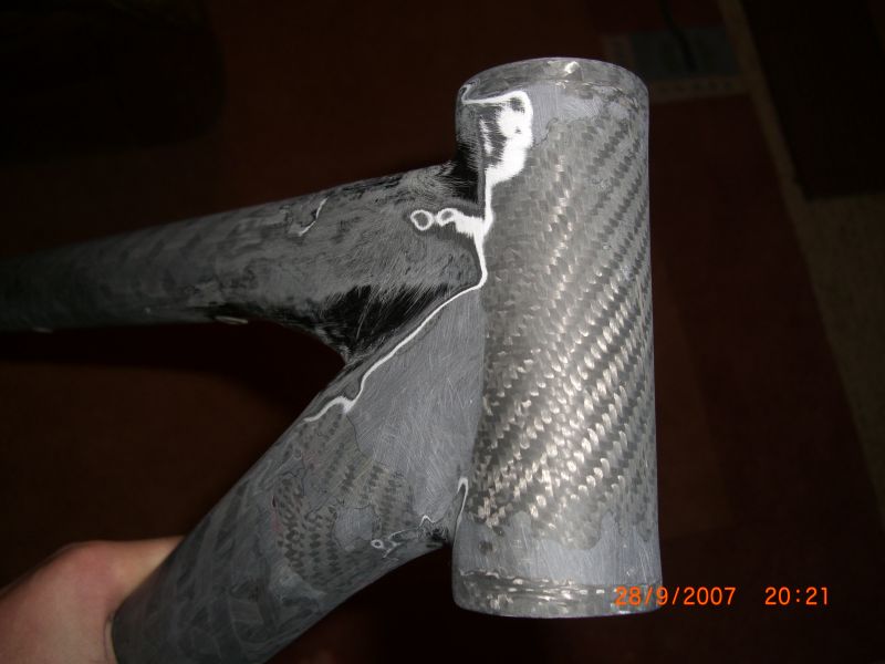

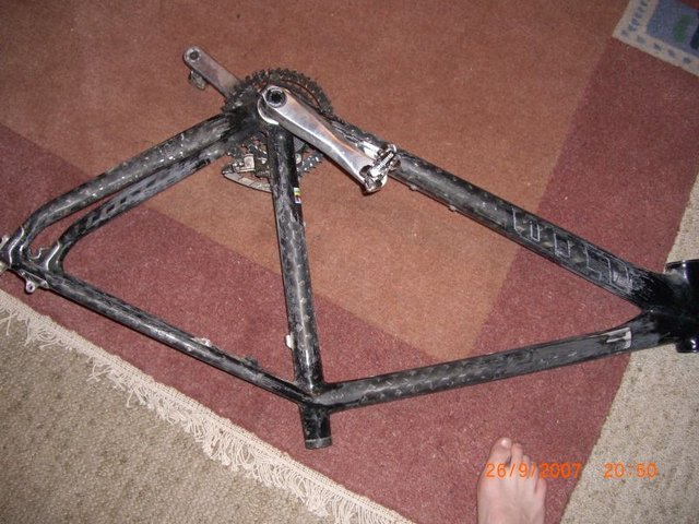

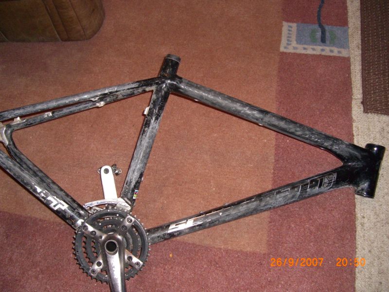

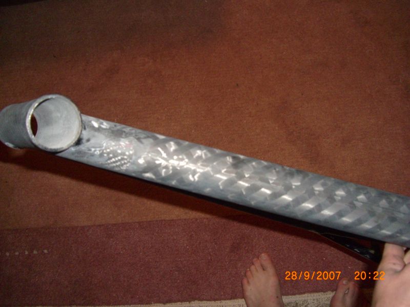

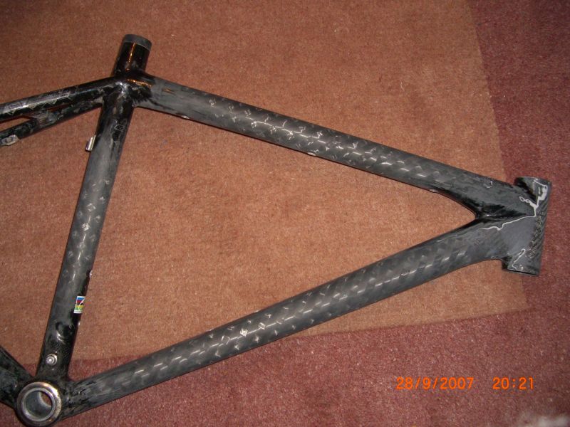

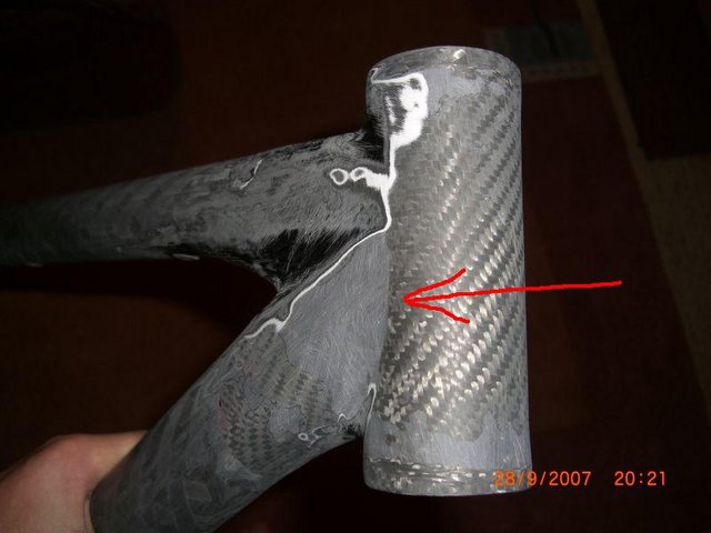

so habe heute fleißig weiter gehobelt, jetzt sind ca. 2/3 grob herunter gehobelt
ja ich weiß die kurbel, habe leider das shimano werkzeug für die blöde schraube in der burbel nicht, und musste heute länger arbeiten dan hatte kein geschäft mehr offen
passt werde ich machen, hatte anfangs etwas schieß das ich da carbon runterscharbe aber habe schon gemerkt es kann nichts passieren, werd mich morgen wieder drüber stürzen
thx für die hilfe

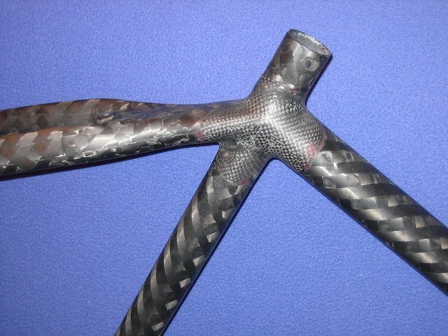

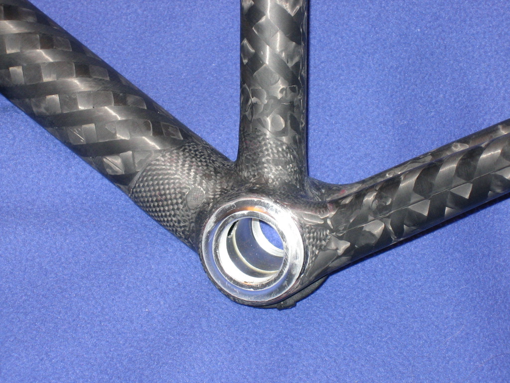

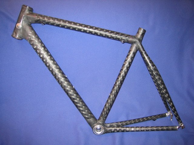

Das macht Spass, wenn das Steuerrohr mal sauber ist bist du fast über den Berg. Du bekommst den schon richtig schön wie ich sehe. Das 3K in Verbindung mit dem 12K kommt richtig gut wenn alles perfekt sauber ist. Wie gesagt bringt mit Sicherheit 80g wenn alles weck ist. Der dicke Harz am Steuerrohr wiegt einiges...
Ja klaro min. eine Baumarkt Feinstaubmaske. Da der Carbonstaub der beim schleifen ab einer Körnung von 120 lugengängig ist sollte man sogar eine Aktivmaske tragen. Das nächste Problem ist das der Staub sich ja auch nicht in Luft auflösen tut sondern überall in dem Raum wo geschliffen wurde sich nieder läßt. Am besten oder besser gesagt gesünder ist es die feinen Krönungen nass zu schleifen damit der Staub durch das Wasser gebunden wird.
Wenn du den Rahmen nur Klarlack machen willst auf jeden Fall. Der Harz ist ja milchig und man wird sonst die Fasern nicht durch sehen. Mache dir lieber paar Stunden mehr Streß aber dann stimmt das Ergebniss.
