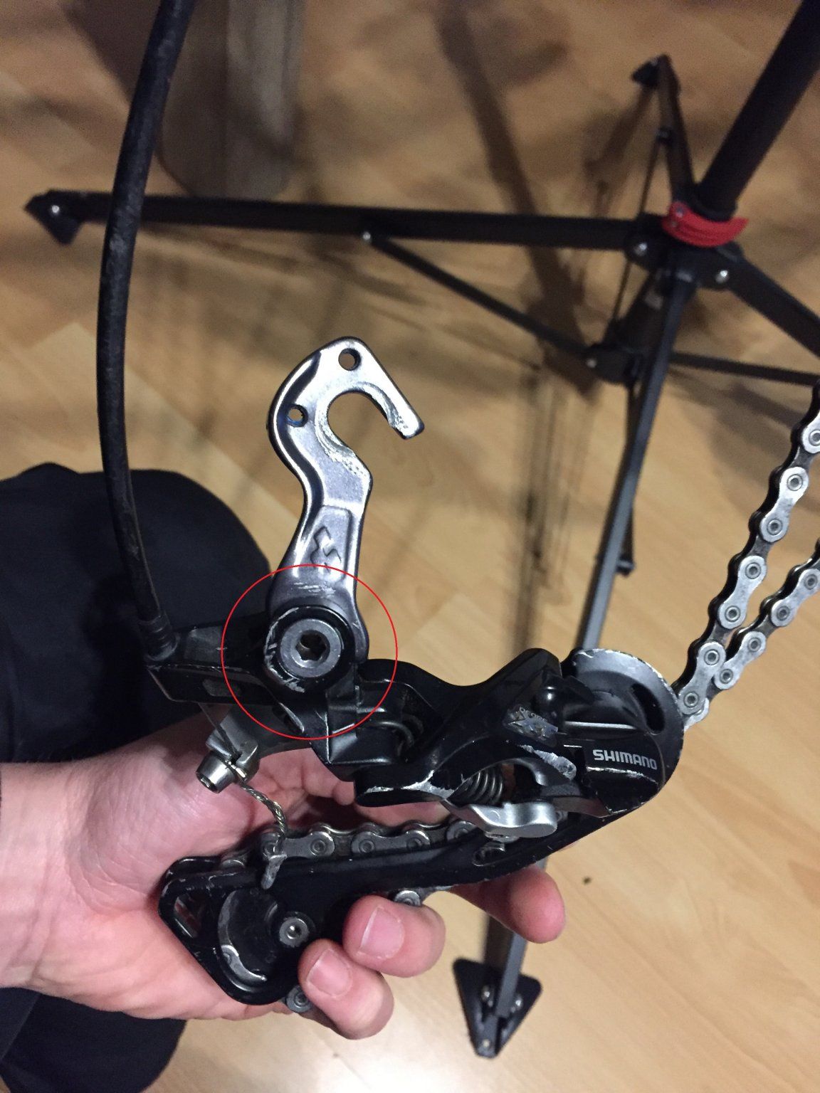

Hallo zusammen,
ich bin am verzweifeln... Hab mir als Zweitrad ein gebrauchtes Hardttail gekauft und beim Versand ist wohl das Schaltauge verbogen. Habe mir also ein neues besorgt, aber bekomme die Verbindungsschraube zum Schaltwerk einfach nicht gelöst!?!?!? Ich habe es mit aller Kraft versucht, nur sie bewegt sich nicht.
Gibt es da eventuell ne Sicherung oder ähnliches oder steh ich einfach aufm Schlauch?
Hab mal beide Seiten von der Inbus Schraube forografiert, zum besseren Verständnis

Schraub das ganze wieder an den Rahmen dann kannst mit einer Knarre od. einem langen Inbusschlüssel genug Kraft anwenden . So bringst das nicht auf .
Aaaaaaah :daumen: die ersten beiden hatten recht, das Leben kann so einfach sein...
War zwar echt mega fest, aber so ging´s dann tatsächlich :lol:
Danke euch!
