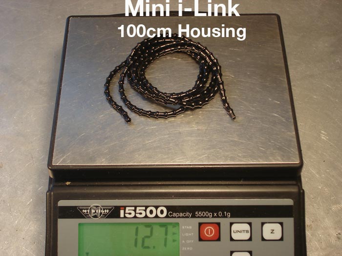

Ich müsste suchen-ich hab die Gewichte vor Jahren mal zusammengestellt. Findet sicher jemand noch im Netz...
Aber die Alligator Mini i-links sind immernoch die leichtesten: 15,5g/m
Edit: habs grad gegoogelt und gefunden:

Alligator Mini i-links: 15,5g/m ( inklusive Liner)
