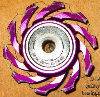

Also ich hab mir aus verschleiß und auch aus Optikgründen welche aus Titan gefräst. Erst hatte ich so Keramikhybridlager drin. Beim unteren Rädchen hats auch bis jetzt super gehalten, nur oben scheinen die die auftretenden seitlichen Belastungen nicht so zu mögen. Ich hab dann das Lager aus ner XTR Rolle eingepresst und seitdem auch keine Probleme mehr. Außerdem wirkt sich das geringe seitliche Spiel des Lagers positiv auf die Schaltqualität aus.
[/url][/IMG]
dürfte nicht gerad etrem leicht sein aber dafür n exot
