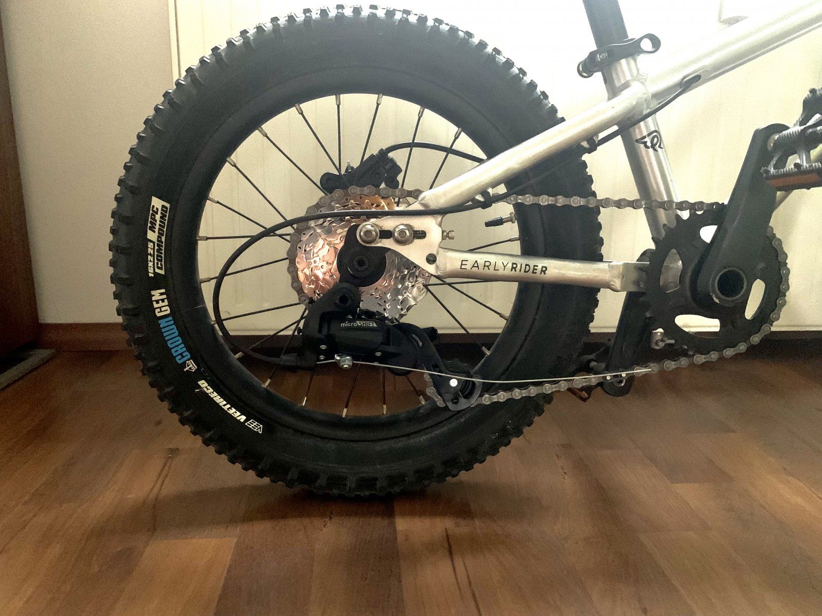

Ich hab ne CS-HG500 dran gepackt.
Läuft wunderbar.
Der Schräglauf sieht zwar krank aus, funktioniert aber. Und soviel Bums in den Beinen hat der Kleine auch nicht, dass da was passiert ;-)

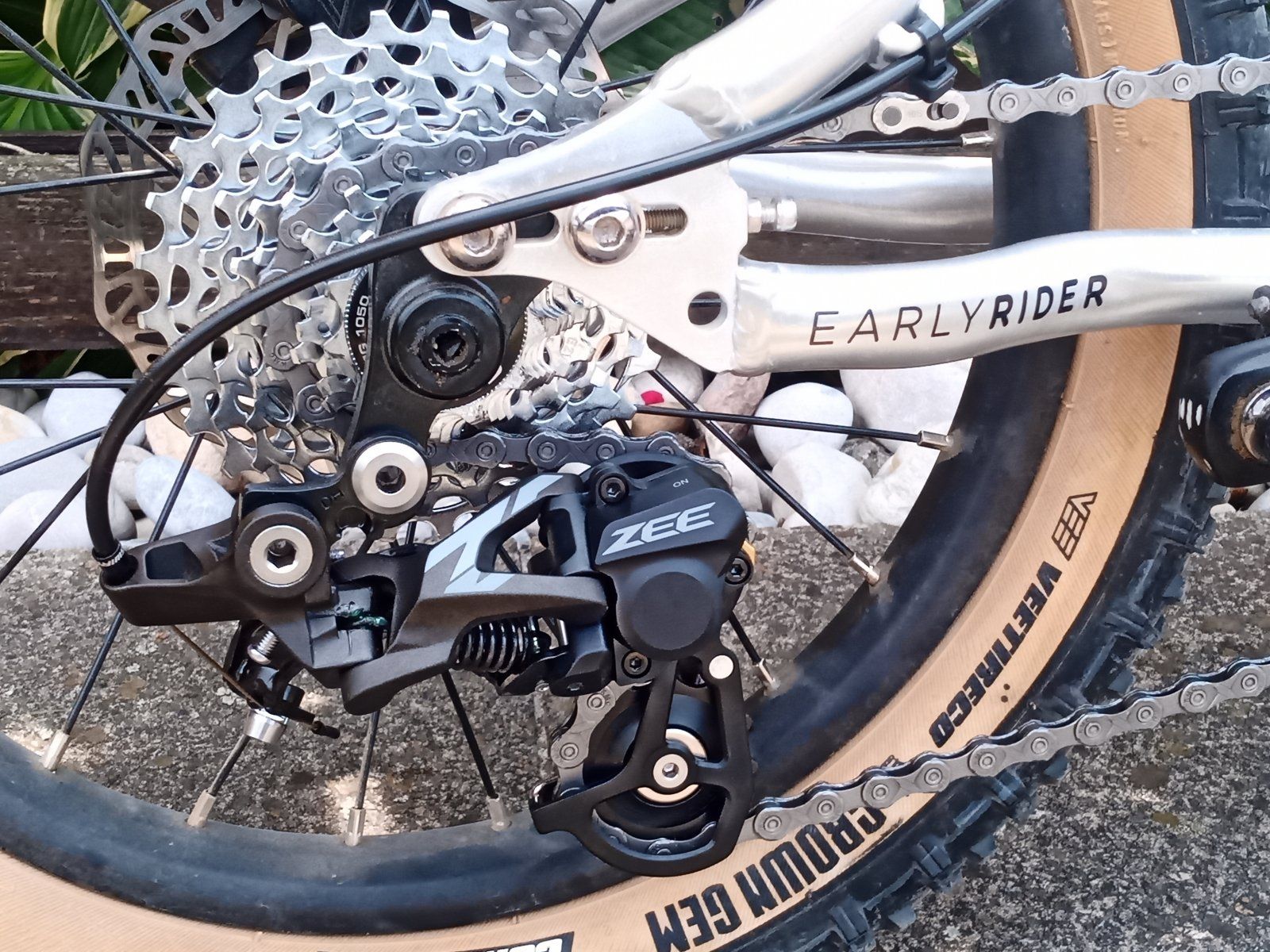

@fntms : Ich hab im Gegensatz zu Dir das Zee DH mit Jagwire Pro Zug und 11- 28 Kassette verbaut. Die Schaltung lässt sich gut schalten und ich habe von der Pilotin auch keine Beschwerden gehört; im Gegenteil habe ich sie im Wiegetritt schalten sehen.... Ich hab das ganze mal nach 3 Wochen gewartet und hatte den Eindruck, dass es dann auch bereits leichter ging, als wie zu beginn .
Die Notwendigkeit für ein größeres Ritzel als das 28er sehe ich nicht.

Die Zee Kombo funktioniert im Gegensatz zu anderen hier diskutierten Schaltungen (Zb. bei woom) reibungslos. Die Kids kamen damit sofort und intuitiv zurecht. Die Bedienkräfte sind iVm dem Jagwire Zug, sehr gering. Die Kids konnten immer - auch im Wiegetritt - easy schalten.
Ich kann die Zee Kombi mit kurzem DH Käfig beim Hellion 16 echt empfehlen. Der auch hier diskutierte Kettenschräglauf ist kein Problem. Vor allem in der Ebene kamen die Kids schneller voran.

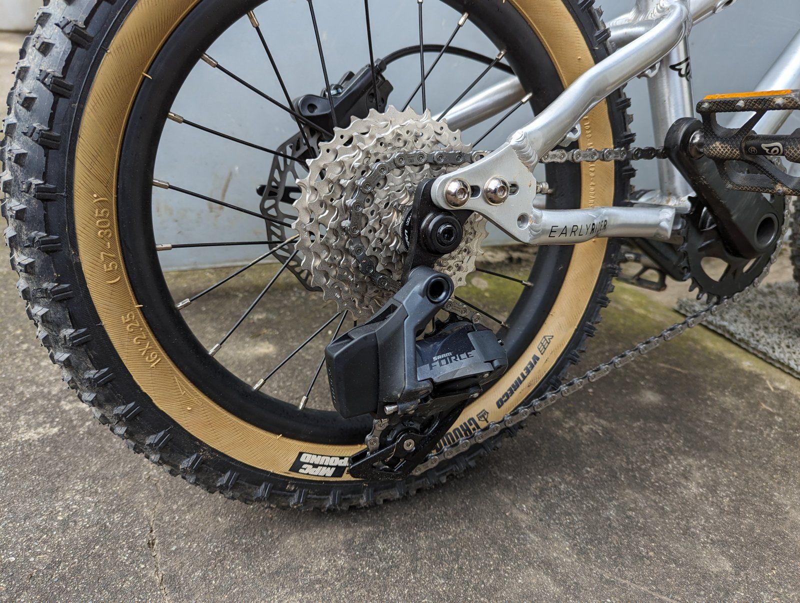

heute ist ein neues Helion 16 bei uns eingetroffen und soll das 14er Belter ersetzen. Da schon mit dem Belter immer wieder kleinere Hügel in Angriff genommen wurden, möchte ich das Helion auch mit einer Schaltung ausrüsten. Die Zee Combo, wie hier mehrfach beschrieben, wäre dann wohl auch die erste Wahl.
Hat mal wer über elektronische Komponenten nachgedacht ? Da hätte man das Thema Bedienkräfte nicht. Was käme da in Frage ?
Danke und Gruss
Christian
Der Käfig vom Schaltwerk muss kurz sein. Wenn es dann elektr. geht -eher eine budgetäre Herausforderung, keine technische und eher eine Frage der Gelassenheit, wenn der kleine das Radl jedes mal beim Absteigen aufs Schaltwerk fallen lässt.
