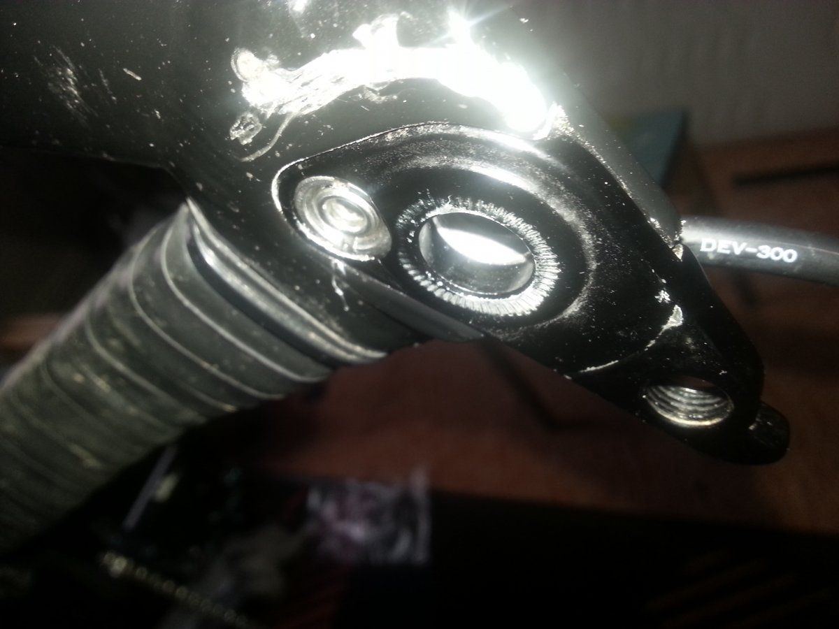

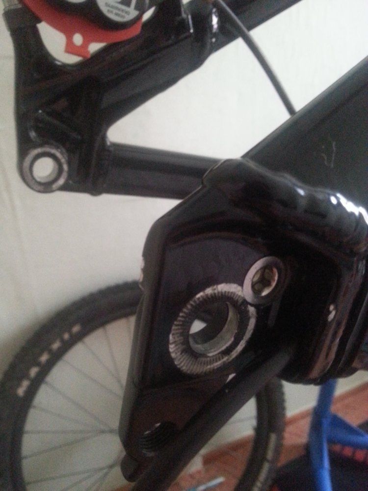

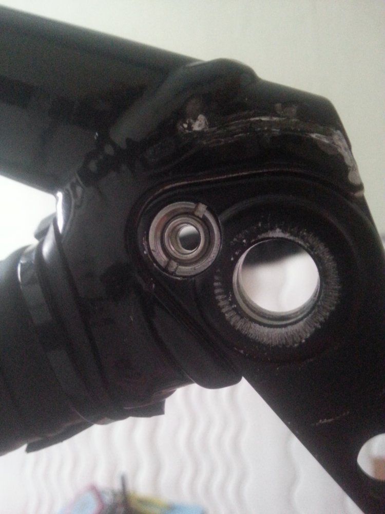

Nightons No Guts No Glory Registriert 19. Dezember 2014 Reaktionspunkte 4 25. Oktober 2015 #26 Hier ein Paar bilder Anhänge WP_20151025_001.jpg 102,9 KB · Aufrufe: 93 WP_20151025_004.jpg 90,6 KB · Aufrufe: 90 WP_20151025_005.jpg 97,2 KB · Aufrufe: 85
H hnx Registriert 16. Dezember 2011 Reaktionspunkte 924 25. Oktober 2015 #27 Von außen mit einem passenden Inbus, von innen die geritzten Ring mit einem entsprechenden Werkzeug oder einem Schraubendreher kontern.
ArSt mit Ständer (am Univega) Registriert 10. Januar 2011 Reaktionspunkte 19.231 Ort Ohlstadt 25. Oktober 2015 #28 Du brauchst einen Kettenblattschlüssel als Gegenhalter: https://www.bike-components.de/de/Park-Tool/Kettenblattschraubenschluessel-CNW-2-p15947/
Nightons No Guts No Glory Registriert 19. Dezember 2014 Reaktionspunkte 4 25. Oktober 2015 #29 Ich habe mir mal solch ein Werkzeug bestellt und werde mal mein Glück damit probieren danke^^
Basti138 mir is schlecht Registriert 5. Januar 2014 Reaktionspunkte 12.812 Ort Weißwurstäquator 25. Oktober 2015 #30 Geht meistens auch so auf
Nightons No Guts No Glory Registriert 19. Dezember 2014 Reaktionspunkte 4 25. Oktober 2015 #31 Ne leider nicht keine Chance Gestern im Bikepark Braunlage verbogen das scheiß ding...
