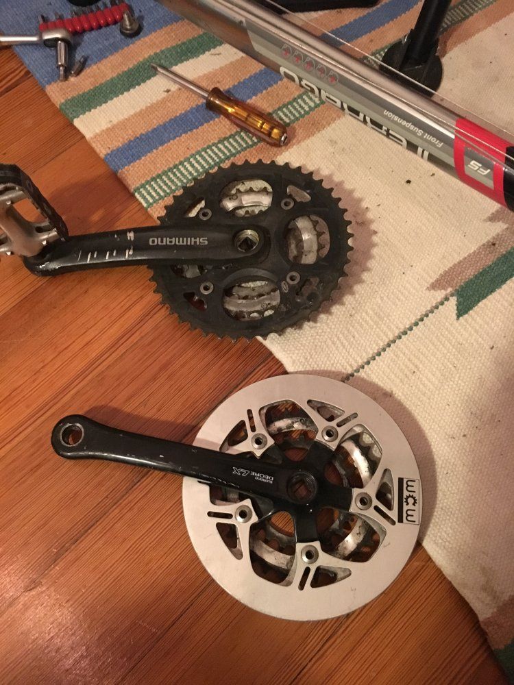

auch ich möchte ein altes hardtail fit für die stadt machen und es auf 1x9 umrüsten.
ich habe hierzu zwei verschiedene kurbeln zur verfügung und wollte fragen, ob sich eine der beiden besser dafür eignet?
zudem wäre ich über kauftips bezüglich singelspeed kettenblat, bashguard und schaltwerk dankbar!
ich dachte an ein X9 schaltwerk mit mittellangem käfig… ;)
hatte ich doch glatt das foto vergessen…
