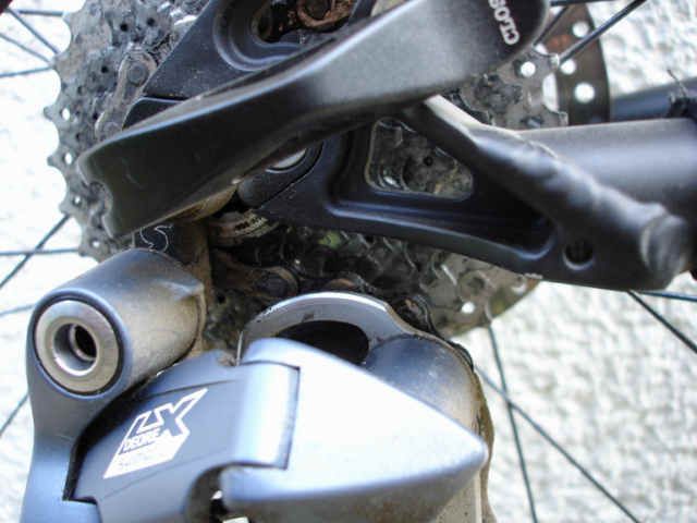

Frage bezog sich auf einen möglichen Konstruktionsfehler des Rahmens, und-oder falscher Schaltwerkspannung, und-oder falscher Kettenlänge. Das Schaltwerk ist ein 2003/2004 er LX (das "graue"). Rahmen Stevens F9 lite 2004 (siehe meine Galerie). Hab zwei Fotos angehängt: Schaltwerk im "Ruhezustand", Schaltwerk beim "Anschlagen".

Hallo
ist die Kette zu lang :confused:
liegt die Spannschraube vom Schaltwerk auf dem Schaltauge auf , es könnte sein das dein Schaltauge da wo die Spannschraube aufliegt an diese stelle etwas abgebrochen ist so das die Spannschraube immer wieder runter rutscht
kontrollier mal ob die Feder genug kraft hat indem du das Schaltwerk hinunter drückst
achja kannst du mal richtige bilder einstellen das man das ganze Schaltwerk sieht und vieleicht das Schaltauge mit Schaltwerk von einer anderen Perspektive :confused:
MFG
