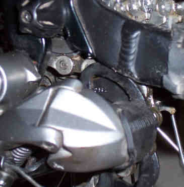

ok zugegeben. sind nen weng unscharf aber man kann damit arbeiten ;) . Einstellschraube am Anschlag und Kettenstrebe berührt Schaltwerk.

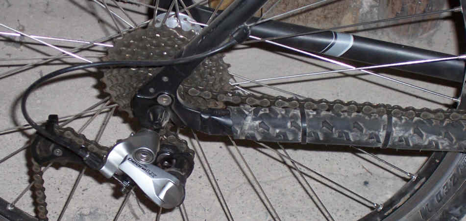

mach mal bitte ein Foto vom gesamten vorderen und hinteren Antrieb sollte alles auf einmal zu sehen sein) und bevor du das Foto machst bitte mal aufs größte Kettenrad vorne und kleinste Ritzel hinten Schalten :D
damit man sehen kann ob die kette nicht doch zu kurz ist :rolleyes:
und als nächstes das Schaltwerk ohne Kette auf Spannkraft überprüfen (vorher die Spannschraube wieder zur helfte rausdrehen ) und achte gleichzeitig darauf ob das obere Schaltwerksröllchen wieder etwas nach unten geht da ja keine Kette drinne ist
mehr kann man so ohne Bild nicht sagen :heul:

Hi hab doch noch ein paar minuten zeit gefunden.
und es gibt neuigkeiten, (auch wenn es mir so im nachhinein etwas peinlich is). Ich glaub ich hab des Rätsels Lösung: zu große Zugspannung! Bin mir zwar nicht 100% sicher, aber werde das ganze auf ner Tour nochmal überprüfen, wenn ich aus Spanien wieder da bin. Zumindest hat die Schaltung die "Trockenübung" (Hinterrad anheben und mal durchschalten) bestanden. Und ich Depp hab mich gewundert, dass auf dem großen Kettenblatt das Schalten aufs größere Ritzel (also wenn kein zug anliegt - ich schalte invers- nicht zu richtig funzt). Naja bei manchen dauerts eben länger. :wut: :wut: Ich hab dir trotzdem nochmal deine gewünschten Fotos gemacht. Du kannst mir ja nochmal deine Meinung dazu sagen, ob es nu an der Zugspannung liegen kann. Also nochmals danke für eure Bemühungen.
Man bin ich blöd :mad:
