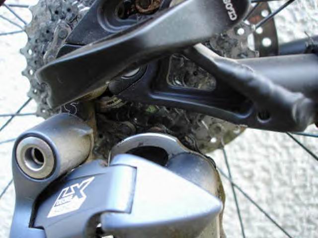

Ich habe bei mir selbst ein Stück Moosgummi mit zwei großen Kabelbinder am "Anschlagpunkt" befestigt. So schlägt das Schaltwerk "nur" dort dagegen und nicht direkt auf das Alu.
Hier siehst du wie es bei mir (ohne Eigenbau-Protektor) anschlägt:
