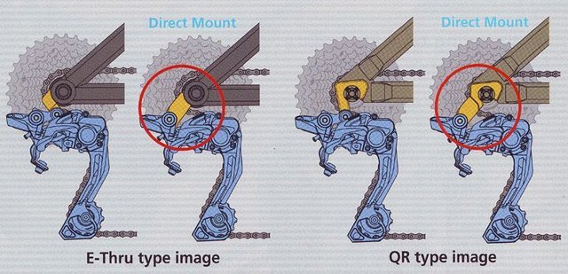

Frage anders herum gestellt: Ist die Achse von der Leitrolle bei euch parallel zur Achse der Kassette?

Verbogenes Schaltauge schließe ich bei mir aus. 1. hab ich keins, da Directmount, 2. ist die Anschraubachse und die erste Gelenkachse parallel zur Kassette.
Gruß
MK
Keins der 4 Bilder kommt meinem Rad nahe, aber meinetwegen heißt dieses Verbindungsteil auch Schaltauge, auch wenn es nicht so aussieht :D
Ändert ja nichts daran, dass es gerade ist ;)
Wie das Dingens aussieht ist genauso nebensächlich wie der Name den du dem Teil gibst.
Es hat einfach nur die Aufgabe einer Sollbruchstelle zwischen Rahmen und Schaltwerk, welche man im Schadensfall schnell und unkompliziert auswechseln kann.
.... und sollte natürlich möglichst gerade sein.
Ja! ... denn nur dann läuft die Leitrolle in einer Flucht zur Kassette.
