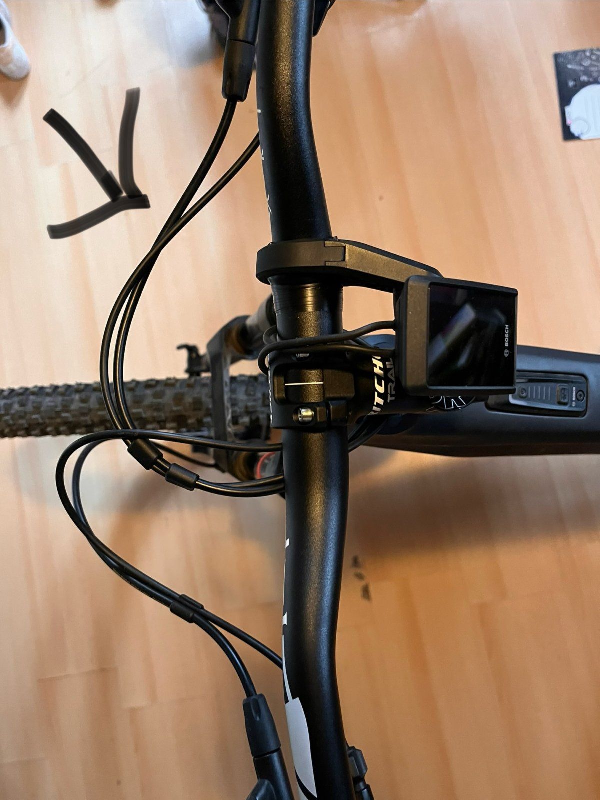

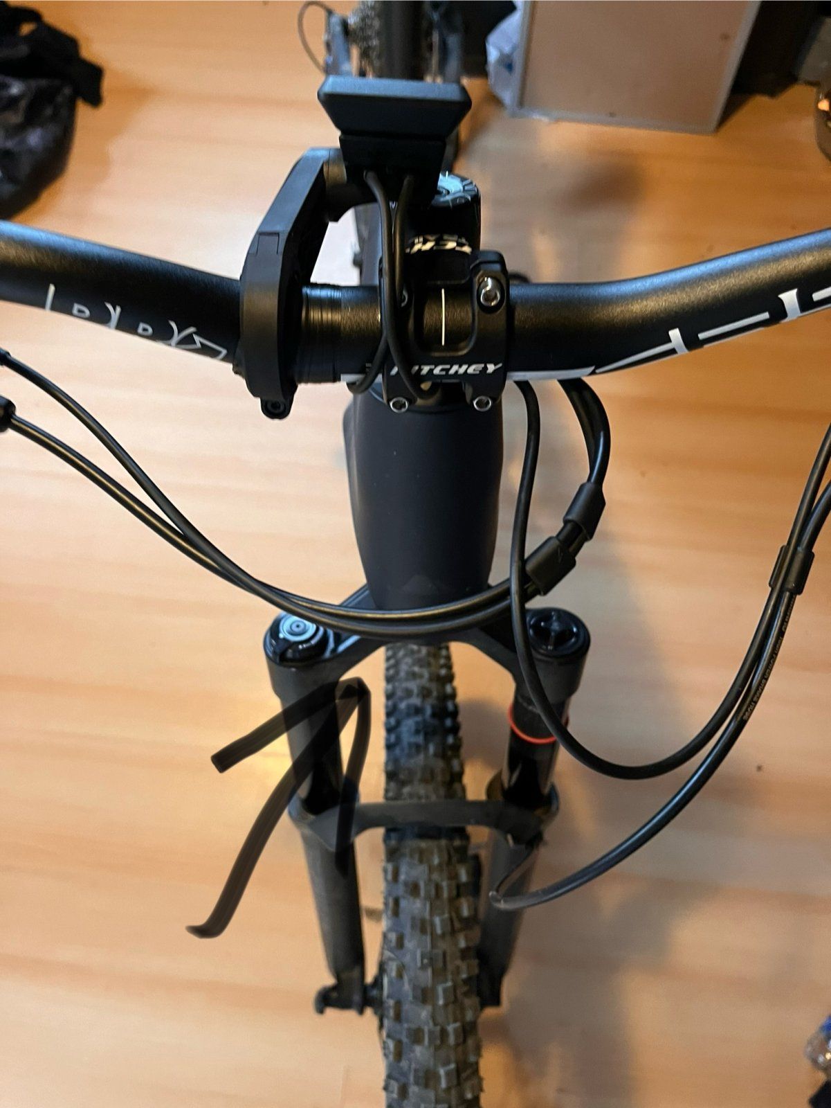

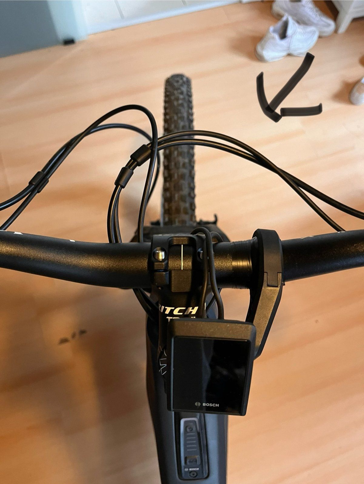

Hier die Bilder
Geändert habe ich sonst nichts.
Der Radius war vorher viel weiter, nicht so eng wie jetzt.
Gruß Micha✌🏻

Aber könnte das denn sein, dass weil sich die Position vom Shifter verändert hat sich auch die Spannung auf dem Schaltzug verändert hat ?
Oder hat das damit nichts zu tun.
Der Zug ist auf jeden Fall sehr viel mehr gebogen als er es vorher war.
Vorher war er fast gerade und jetzt ziemlich rund.
Gruß Micha✌🏻
Normal nicht. Die Zugspannung kommt ja dadurch zustande, dass der Zug gegen die Zugaußenhülle zieht. Und wenn an der Außenhülle nichts geändert wurde, bleibt auch die Zugspannung gleich.
Der Bogen auf der linken Seite vom Lenker sieht zwar ziemlich sch... aus, aber an dem liegt's ja eh nicht. Das Schaltwerk wird ja von der rechten Seite aus angesteuert, und da ist der Bogen normal.
