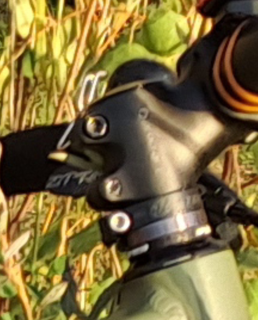

Man kann das gerne probieren:Lösung brachte schlussendlich, dass ich zusätzlich zum Vorbau noch einen klemmbaren Spacer von Reverse verbaut habe.
Was den Reverse angeht: Hatte ja schon mal das gleich Problem bei einem anderen Dartmoor Rahmen, ebenfalls mit einem Cane Creek 40 Steuersatz. Da hat das leider nichts gebracht. Das macht es ja leider so schwierig. Vorbau hält auch jetzt bombenfest und lässt sich nicht verdrehen. Schraube der Aheadkappe ist mit Schraubensicherung drin usw. Kein Spiel nach Montage feststellbar. Zwei beherzte Endos später ordentlich Spiel.Man kann das gerne probieren:
Vorbau ist trotzdem gerutscht.
Ruhe brachte erst ein neues, anderes Steuersatz Oberteil.
@Machiavelli Aus was für einem Material besteht dieser Zentrier/Kompressionsring ?
Sicherlich Aluminium?

Das ist das Problem.Der Kompressionsring sollte aus Alu sein.
