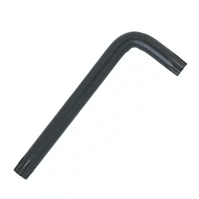

Drum sollte auch folgendes Werkzeug
nur mit absoluter Vorsicht verwendet werden. Ich empfehle definitiv folgendes Werkzeug zur Montage von Torx-Schrauben:
Aufgrund der weitaus komfortableren und besser zu kontrollierenden Hebelkräfte. Und damit kriegt man Schrauben auch nicht mehr kaputt.
