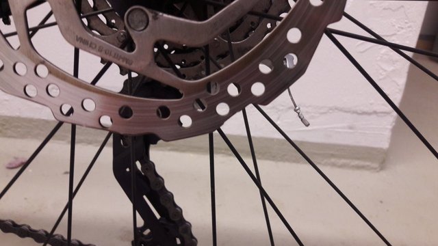

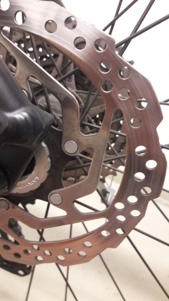

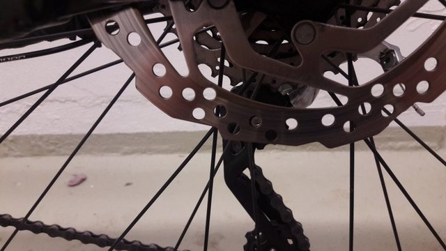

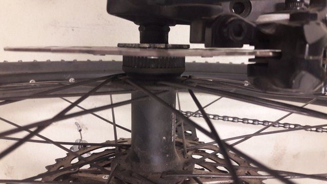

Bei meinem cube weiß ich nicht recht ob die scheibe abgefahren ist ich habe die dicke nachgemessen und es waren 1,74mm aber wenn ich mit dem Finger über die Scheibe gehe fühle ich eine kleine abgerundete kante und die "Kante" ist dunkel vefärbt

zum Thema: wenn genau du auf deine Scheibe schaust, wirst du auf einem Steg eingraviert "Min. TH = 1.5" lesen können.
"Min. TH" steht für "minimal thickness" bzw auf deutsch "minimale Dicke", und selbige ist laut Hersteller = 1.5mm

ja, wenn sie jetzt 1,74 mm hat, darfst du sie noch einige Zeit weiterfahren
Die dunklere Farbe an den "Kanten" ist auch nicht weiter schlimm. Das sind einfach Anlassfarben, die entstehen wenn die Scheibe mal heiß wurde. Dort wo die Beläge aufliegen, bremst sich diese Schicht immer ab, daher ist es dort blank und silbern. An den Rändern bleibt es eben verfärbt. Das ist nur Optik und tut der Funktion keinen Abbruch.
