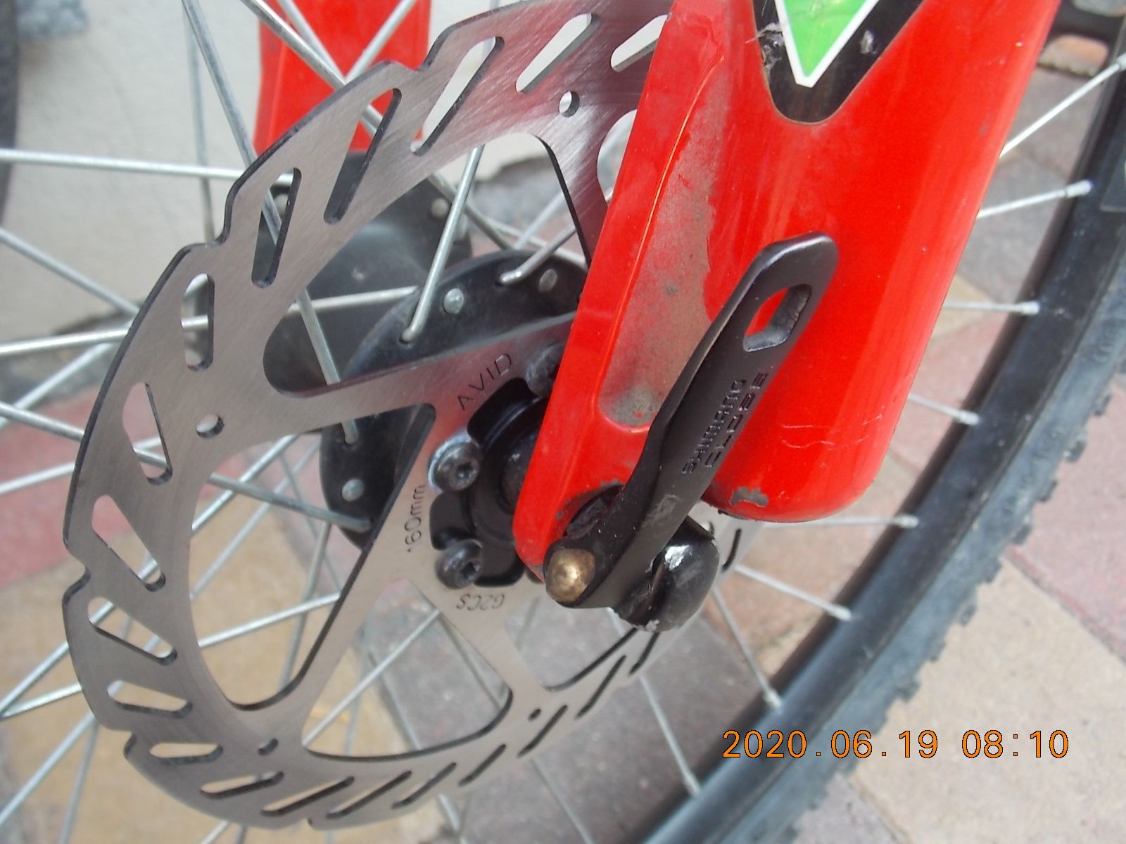

Ich würde gern mal eine Seitenansicht vom Schnellspanner hier gepostet sehen ...
Und mal das VR.
Frontal und foll draufgehalten. So daß das LR "schön durch die Bildmitte geht".
So, habe nun einmal bestmöglich versucht einige Bilder aus verschiedenen Positionen zu machen. Falls noch weitere Winkel helfen können, bitte einfach Bescheid geben. Danke euch vielmals für eure Posts!

Also man sieht erstmal: Nicht viel.
Was ich sehe:
Die Nabe scheint wohl links nicht korrekt im Ausfallende zu sitzen. Es scheint stark nach links gekippt ...
Das Foto von vorn hilft nicht. Es ist schlicht und einfach "zu schräg". Das sieht man aber daß man da nichts sieht.
Der Schanellspanner ist erstmal definitiv nicht korrekt bedient. Der Hebel "zeigt" nach außen. Damit ist die Übertotpunktfunktion (die Eigensicherung gegen unabsichtiges Lösen) nicht gewährleistet.
Wer so zu fahren versucht ist ... Das darf man hier nicht sagen.
Falsch, weil Vorspannmutter (die auf der gegenüberliegenden Seite) entweder zu fest geballert oder es kommt zur "Abstützung" an der Gabel (Problem: siehe oben). Aber das kann man wiederum dem Foto nicht wirklich "entnehmen".
Den Versuch den Hebel als Schlüssel zu "verstehen", das wird man sicherlich ausschliessen können.
Wenn nicht, wäre eine solche Fehlbedienung aber verdammt gut kaschiert ...

Kannst Du an meinem Beispilefoto nicht die unterschiedlichen Schließmuskel, ääähm -winkel erkennen.
Der muß über die 90° (zur Spannachse hin) hinaus zu "gehebelt" werden.
So wie der bei Dir steht muß entweder die Vorspannmutter etwas gelöst werden, oder (das ist wahrscheinlicher) nach dem Aufklappen der Hebel etwas vom Gabelholm weggedreht werden.
Vergleiche mal meine beiden Fotos ...
Alles klar, jetzt habe ich es glaube ich verstanden :D Der Hebel soll also in komplett vertikaler Position stehen und nicht "abstehen", richtig?

Man dreht die Vorspannmutter so weit auf daß diese und der Spannkopf so weit auseinander stehen (das bewirken die Balancefedern, man kann sie aber ersatzlos "streichen") daß die Ausfallsicherung der Gabel "überbrückt" wird.
Fast. Tatsächlich sogar leicht nach innen "anstehen". Eben soweit wie es ohne die Spannwirkung, fast widerstandslos, möglich ist ...
