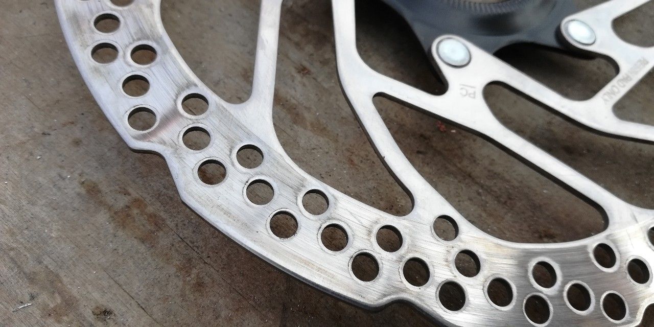

Für mich ist die Scheibe versifft - wiedermal ein undichter Bremssattel?
Deshalb macht sie auch diese Geräusche, die an ein Baumarktrad erinnern.
Bau mal die Beläge aus, jede wette, dass die Rückseite auch ölig ist.
Wenn dem so ist, hilft putzen und neue Beläge nicht weiter.

Hier habe ich so eine 56er Scheibe. Hab sie nochmal aus dem Müll gezogen. Sie hat etwa 50km runter. Man sieht, denke ich schon, dass der Reibring in seiner Höhe vollständig beaufschlagt wird. Dass der Belag aufgrund der miesesten aller Herstellungsqualitäten nicht überall aufliegt, ist ebenfalls zu sehen.
Diese Scheibe war an einem Cube Access Race E-Bike verbaut, muss man sich auch erstmal reinziehen :spinner:. So eine Scheibe kostet im After Sales gerade mal 5-6 €, den OEM nicht mal einen.
Also schnell wieder in den Müll damit.
Du kannst dir jede weitere Ursachenforschung sparen. Diese Scheiben gehören nicht an ein Rad und schon 3x garnicht in den Park und wenn du glaubst, dass das bisher gut ging, dann kauf dir mal Bremsen.
Jetzt aber genug, mach was @memphis35 und @Robert-Ammersee dir empfohlen haben und gut ist.
