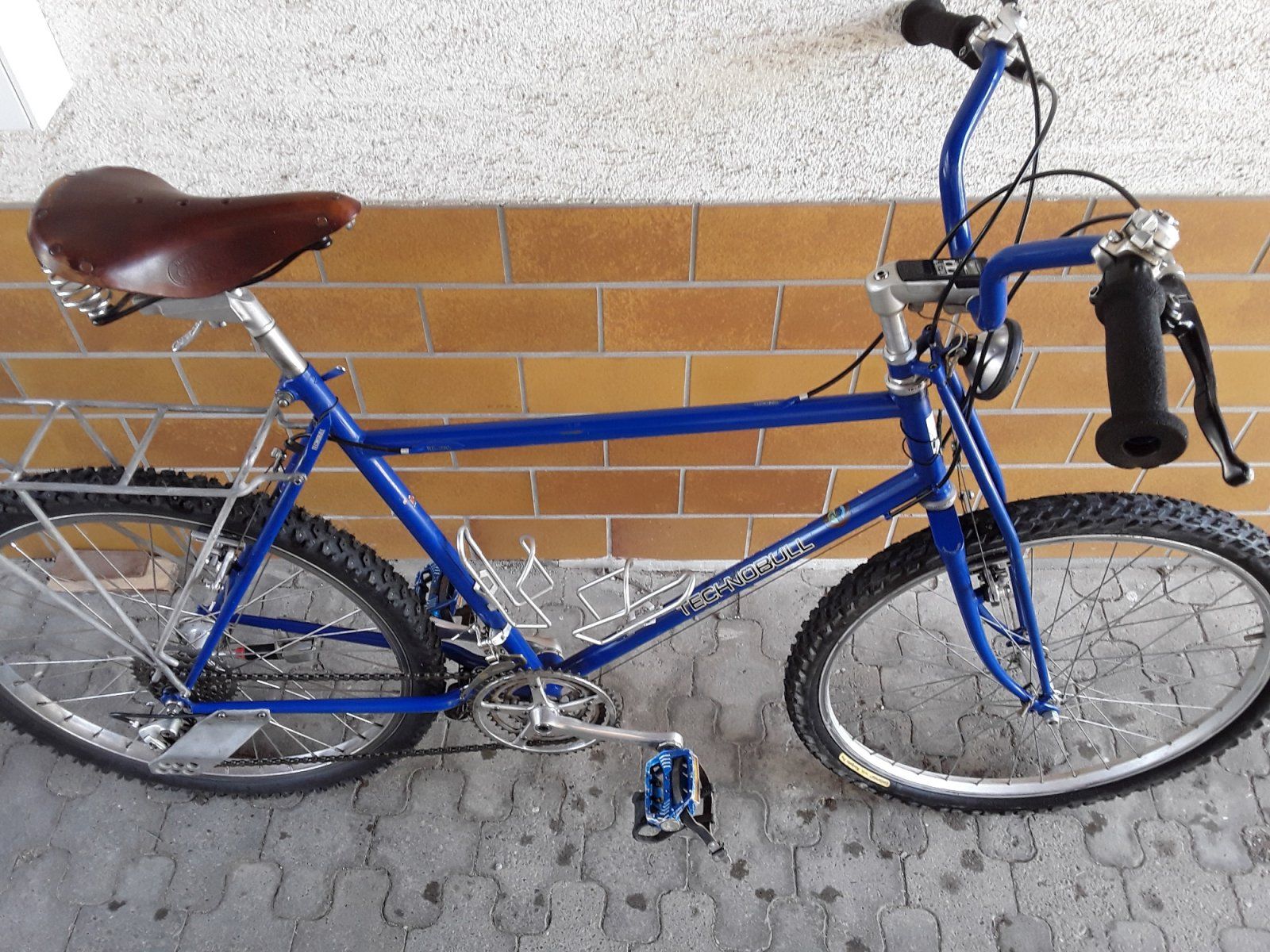

um Technobull ranken sich ja Mythen, aber verstanden hatte ich das bislang auch eher nicht, außer das Technobull halt ein gutes Jahrzehnt dem Trend voraus war.
Das blaue Bike hätte ich aber sicher auch genommen, es könnte das Modell Sherpa sein
Wobei Lenker und auch Vorbau bei Deinem blauen Neuzugang ja schon selten gut/komisch/geil/strange (bitte nach persönlichen Vorlieben einsetzten) aussehen.
Auch das Kuwa ist sicher interessant, mit dem Bullbar usw. auch eher in Richtung Mitte 80ziger als 90ziger.
Die üblichen Kataloge von Villiger starten ab 1988 und auf anhieb habe ich nix vergleichbares gefunden.
Was war denn das blau, lila, bunte Bike das etwas aus dem Bike-Haufen im Inseratbild heraussticht.

@joglo Das ist ein Technobull Sherpa mit einer Shimano Deer Head Gruppe, aber schön ist tatsächlich anders und fahren ist auch sehr gewöhnungsbedürftig ... allerdings hatte ich das auf den m.M.n. verkehrt montierten Lenker "geschoben", lag aber komplett falsch, denn nach Drehung des Lenkers um 180° passte es noch viel weniger. So passt es besser ...
Ich habe mir dann einen Kaffee gegönnt und eine Weile in der Sonne "meditiert", bis ich die Lösung hatte: Schuld hat der Vorbau, denn offensichtlich soll die bekna**** Lenkerform den wohl eher für Rennvelos gedachten Shimano Vorbau-Computer ausgeichen (Hier das Manual).
Nun fährt es sich immernoch seltsam, aber immerhin komme ich an den Lenker ... und die hintere Felge ist eine Weinamm 26x1,75 - sowas sollte sich doch auftreiben lassen!?

Ah, das Technobull WTF - ganz seltenes Sondermodell.
Im ernst, die Räder von Hans Günter Sattler sind mir seit den Tests in der Tour mitte der 80er natürlich ein Begriff und ein Sherpa hätte ich tatsächlich wirklich gerne. Auch wenn ich glaube, das die ganz furchtbar fahren. Quasi der Lanz Eilbulldog der frühen Mountainbikes.
Viel Spaß damit :)
Das Rad ist eigentlich ein Fall für ein Museum.
Grad den Vorbau auszutauschen ist ja schon Frevel, da hat sich der Sattler bestimmt was bei gedacht.
Krass finde ich den dazu passenden Lenker, hat der die selber gebogen?
Was mich mal interessiert, wie fahren sich die Räder?
Bei meinem Assault hat der flache sitzwinkel in Verbindung mit den normal langen Kettenstreben dafür gesorgt, dass man bei einem Anstieg von vielleicht 7% schon ein steigendes Vorderrad hat…

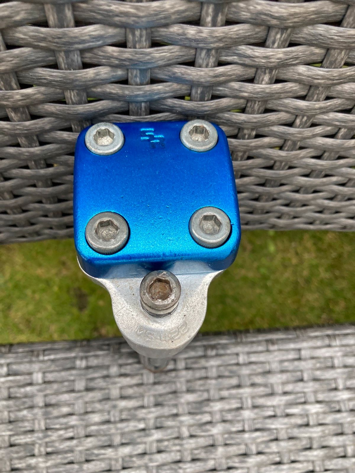

Eigentlich hasse ich meinen Riesenfundus, allerdings ist es auch ganz nett, wenn man am Feiertag alles da hat, was man für den Vorbautausch benötigt, d.h. auch das passende 0,5mm Alurohr um die passenden Hülse für den BMX Vorbau zu fertigen ... etwas mehr Arbeit machte das Abdrehen des Schrägkonus, denn der passte komischerweise nicht in die Hülse?
@oppaunke Ich habe den Frevel gewagt, denn der Shimano Vorbau ist/war def. kein Technobull Teil ... und alles ist reversibel. Den durchgehend 22,2mm Lenker hat Hr. Sattler wohl selbst gebogen, denn der ist ja auch in Rahmenfarbe gepulvert.
@Staabi Ich hatte es inzwischen fast geahnt, aber durch den zu langen Shimano Vorbau fuhr sich das Rad so schrecklich. Mit dem kurzen BMX Vorbau fährt es jetzt wie ein MTB aus den 1980ern und ist einiges wendiger geworden.

Fast wie mit dem Technobull Vorbau .
Ja, das Computerding kam bestimmt nicht vom Herrn Sattler. Reversibel sind solche Eingriffe sowieso immer – also darf man sie wagen, ohne Sorge zu haben, den heiligen Retrogott nachhaltig zu erzürnen?
Außerdem passt der Vorbau wirklich gut – scheint fast wie gemacht dafür: Ein bisschen BMX-Style und Farbe wie die Pedale, ganz ähnliche Form wie ein Original-Technobullvorbau und dazu sieht es in der Seitenansicht klasse aus: Es verlängert die "Gabelspeiche" (wie heißt so ein Ding richtig?) optisch und so wirkt alles wie aus einem Guss bzw. wirkt wie eine Spiegelung derselben.

Da @joglo es gerne in einem Museum sehen würde, ich aber bei den Freiburger qm-Preisen leider keine Räume wie @Volker_ar_105 dafür habe, hier einige Bilder. 📷
Und @oppaunke wollte wissen, wie schnell es vorne hoch kommt: ich bin zwar weder körperlich fit noch im Gelände gewesen, kann es aber schon im Hof recht einfach vorne mit etwas Pedaldruck anheben und würde mir auch zutrauen, auf dem Hinterrad damit fahren zu können (wenn ich das ohne Verletzungsgefahr noch sicher könnte). :ka:

PS: nach meiner Recherche sollte es von 1984 oder 85 sein, d.h. ein echter MTB Dinosaurier .. 🤔
