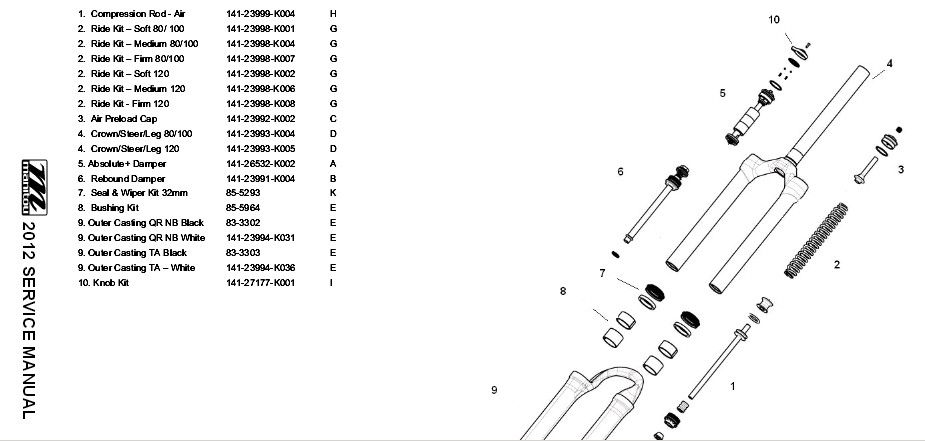

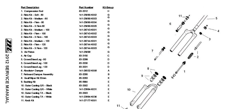

140 gibts gar nicht. es gibt 80, 100 und 120. der federweg wird über die stahlfeder und deren spacer geregelt (nummer 2 im techsheet). das einzige was etwas skeptisch macht ist die angabe von 3 teilenummern für die standrohre 80/100/120 als ob die unterschiedlich wären bei der tower pro. bei der expert gibt es zum vergleich 2, eins für 80/100 und eins für 120. bin aber vorallem rock shox bewandert und da ist halt alles ein großer baukasten ähnlich wie bei vw...
pro: tower_pro_2012.jpg expert: tower_expert_2012.jpg
pro: Anhang anzeigen 290690 expert: Anhang anzeigen 290692
Genau - im Unterschied zu rockshox wird der Federweg über die Standrohrlänge begrenzt und nicht über die Länge des Dämpferschafts (Ausnahme eben Expert mit dem Spacer).
Die Stahlfeder der Expert hab ich weggelassen, die ist überflüssig wenn man keine Coilgabel will.

Schau in die Zeichnungen.
Tower und Minute sind weitgehend identisch , abgesehen von den Laufradgrößen.
Wie ich schon schrieb, hat die 80er Tower Expert eine Spacer drin der für 100mm rausnehmbar ist. So ist es auch auf der Zeichnung. Ohne nachzuschauen würde ich das für die Marvel und Minute Expert auch so vermuten, aber vor dem Kauf doch noch mal nachschauen ;) ....
