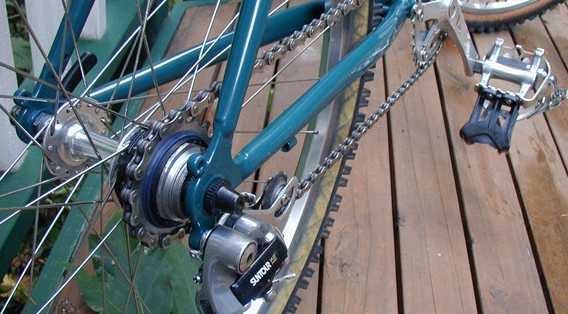

...'nen Suntour Schraubkranz, ganz ohne jegliche Steighilfen besorgt hat, um ein schick buntes Radl, an dem übrigens auch die oben gezeigte WTB-Nabe dran is, für'n GBBC fit zu machen. :D
