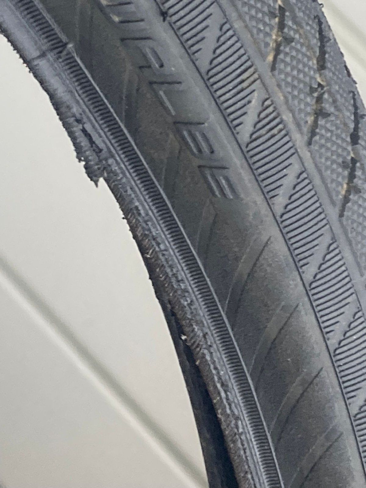

Die Wulst hat sich abgelöst und der Reifen ist über die Felge gesprungen mit nem lauten Knall!!

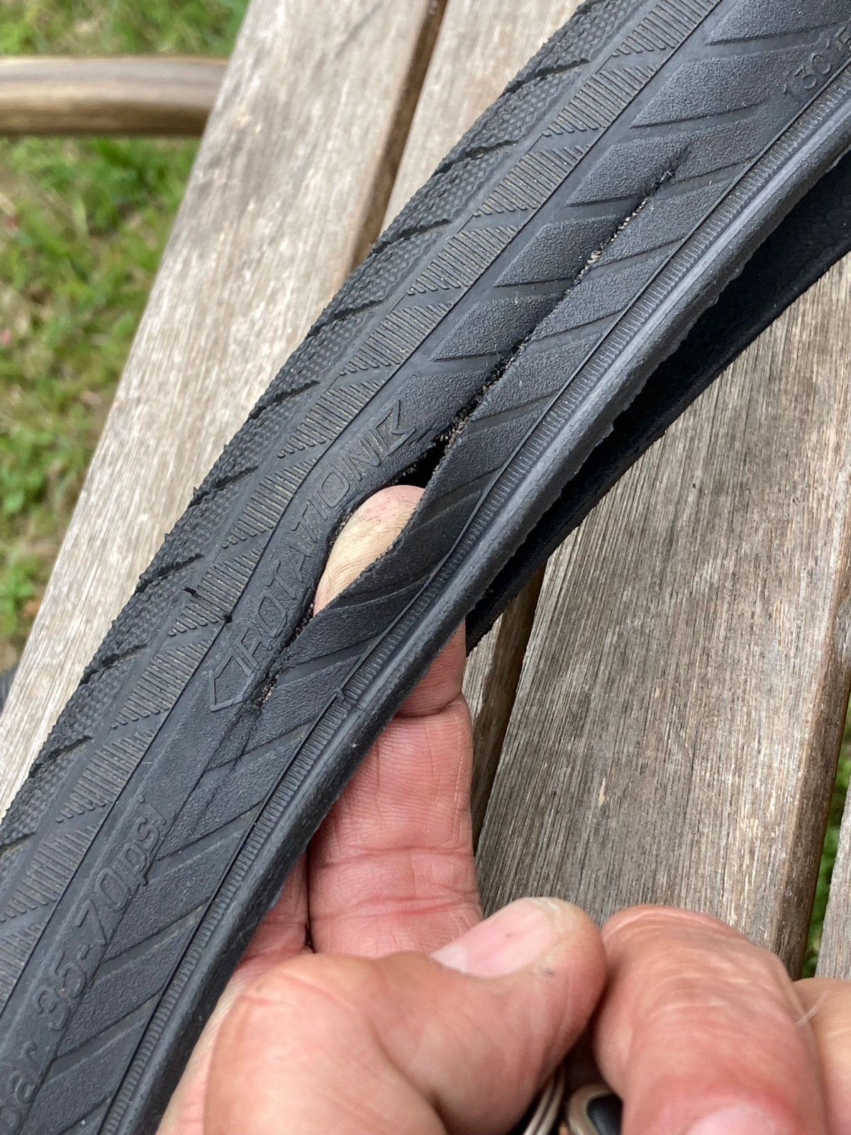

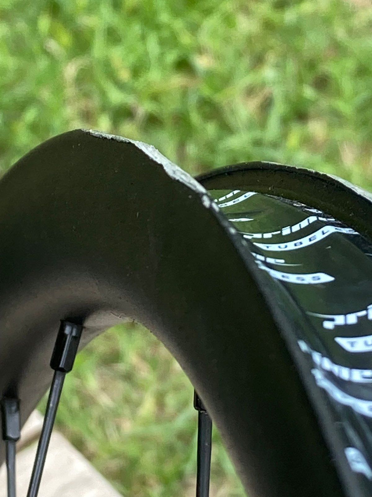

... beim letzten Mal ist er bei circa 20 KMH explodiert (in der Flanke eingerissen) und hat leider auch die Felge in Mitleidenschaft gezogen, aber beim Asphaltsurfen mit nackter Felge ist das klar.
Zum Glück nicht in der Kurve und wenig befahrene Strasse, Aber ohne Worte.
Das passierte 6 Tage nach der Montage mit ca. 4bar.

...könnte ich mir gut vorstellen, dass du den zulässigen Druck für die Felge überschritten hast.
Felge : Prime Orra V2 Alloy 650b
Ich vermute, dass in beiden Fällen der Reifen auf Grund des zu hohen Drucks von der Felge gesprungen ist. Der Schlitz im Reifen ist meiner Meinung nach erst entstanden, nachdem der Reifen abgesprungen war und die Felge diesen auf dem Boden schleifend durchtrennt hat.
Neben dem Schlitz im Reifen geht diese Beschädigung oberflächlich weiter, ohne die Flanke durchtrennt zu haben. Bei einem Riss auf Grund von Überdruck wäre das nicht so.
Hab ich was falsch gemacht? Aber was??
Der Ablauf der Vorgänge und die Beschädigung des Wulsts würden aber auch zu einem eingeklemmten Schlauch passen.

Zudem kann ich beim ersten Schadensbild nicht erkennen, dass der Reifen tatsächlich von der Felge gesprungen ist...
Weis jemand wo ich eine 650b prime orra felge kaufen kann? Im Netz hab ich nix gefunden. Mit der "angeschabten" geht es zwar, aber......

Wenn ich also zu viel für die Felge gepumpt habe springt der Reifen ab, also aud der dafür vorgesehenen Nut, aber verzieht sich die Felge auch? Also ist sie dann im Arsch und verformt? Oder nochmal Glück gehabt....

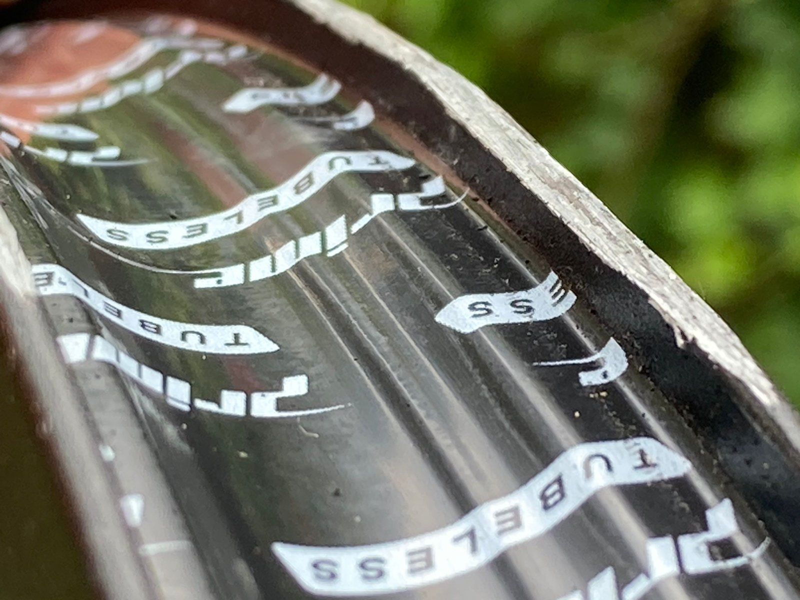

im Web hab ich gesehen das die Orra eine Hockless Felge ist. Auf den Fotos bin ich nicht sicher.
Einen Schlauchreifen darfst nicht auf einer Hookless Felge fahren
Info von der Schwalbe Webseite: "Aus dem Schwalbe Portfolio dürfen nur mit „TLE/TLR“ (Tubeless Easy/Tubeless Ready) gekennzeichnete Reifen mit Hookless bzw. Straight Side-Felgen kombiniert werden."
Zum Maximaldruck der Felge habe ich nichts gefunden. Aber Hookless in der Breite verträgt oft nicht 4.5 bar
