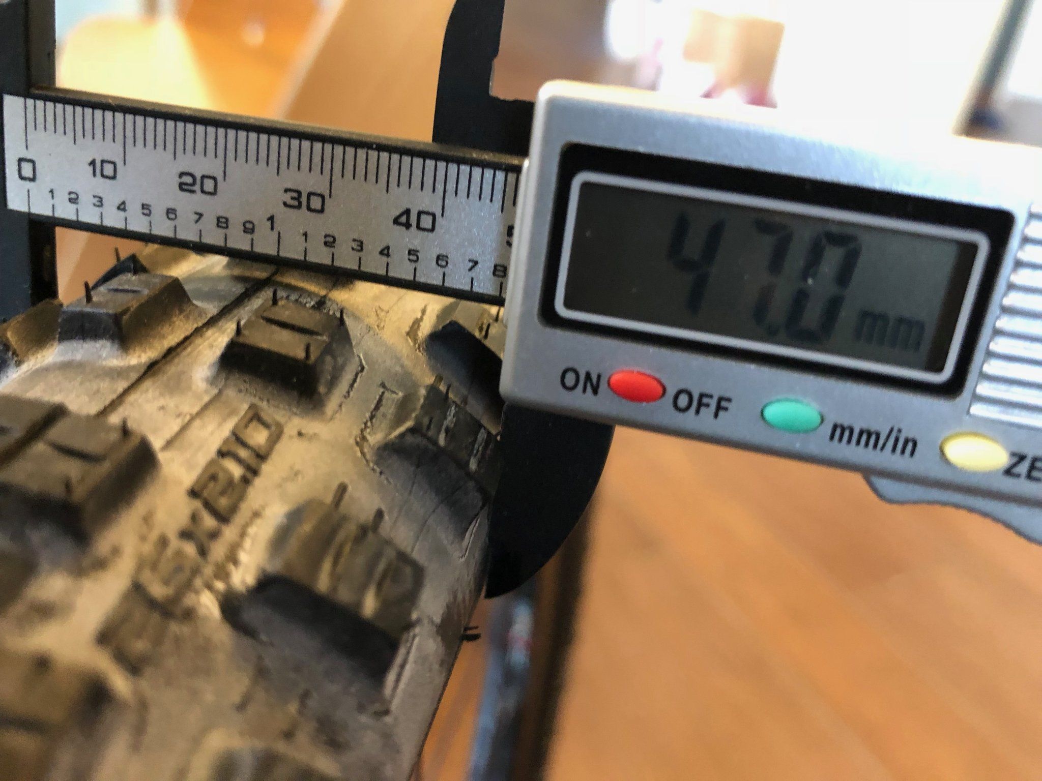

ich bin dabei mein altes Cannondale F1000 aus 2003 nach und nach wieder fit zu machen.
Dazu habe ich mir auch neue Reifen bestellt und zwar die Nobby Nic Evo von Schwalbe in 54-559 (26 x 2.1).
Die Montage war sehr aufwendig, der Reifen lies sich nur mit großer Mühe montieren. Nachdem ich es dann geschafft habe, viel mir auf, dass der Reifen viel schmaler war als mein alter Michelin 26x2.0 Reifen war.
Ich habe dann bei 3 Bar mal nachgemessen und festgestellt, dass der Nobby nur 47,0mm breit ist und nicht 55,9mm. Das wären ja gerade mal 1,8", statt 2,1". Wie kann das denn sein?
Noch ein paar Details: Der Reifen hat das Produktionsdatum 11/2014 und die Felge Magic X3.1 Disc UST Tubeless. Eventl. spielt das eine Rolle.
Was könnt Ihr mir empfehlen?
Danke und Gruß
Fulber

559 mm breit? :spinner:
Also 47 mm breit ist natürlich ein wenig dürftig.
Welche maulweite hat denn die Felge?
Da fehlte wohl ein Komma ;-)
Danke für den Link, coole Seite. kannte ich noch nicht, auch wenn die Messungen teilweise ganz schön schwanken.
47mm sind trotzdem ganz schön wenig. Ich nahm an, wenn ich von einem 26-2.0 auf einen 26-2.1 wechsle, sollte der Reifen mindestens genauso breit sein. Der alte Reifen kommt so auf 52mm.

http://www.reifenbreiten-datenbank.de/reifen-Schwalbe-Nobby Nic-26x2.10.html
So ein alter Reifen, von 2014? Das würde mir aber nochmal überlegen.
Die neueren NN sind vom Profil und von der Gummimischung her besser (Produktionsumstellung). D.h. mehr Gripp und die rollen auch noch spürbar leichter.
Die Breite gemessen an neuen Reifen ist immer etwas ernüchternd bei Faltreifen. Die werden zwar mit der Zeit etwas breiter gedrückt, aber nicht soviel, um von 47 auf 52 mm zu kommen.
2,25er NN kommen etwa auf 55 mm Breite. Bei der realen Breite wird komischerweise immer etwas geschummelt. Manchmal denke ich, die Reifenbreitenangaben sind eigentlich nur reines Marketing, weil man einen Reifen in der Standard-x-Breite einfach am Markt haben muss.
Eigentlich sind Reifen fast immer zu schmal als angegeben, Ausnahmen bestätigen die Regel.
Das gleiche gilt mittlerweile ebenso für Autoreifen. Da werden Reifenbreiten draufgeschrieben, die nachgemessen mit der Realität kaum noch etwas zu tun haben. Anscheinend echt alles nur noch Marketing.
Kann ich nicht bestätigen. Die Abweichungen liegen im normalen Bereich und bei eher schmalen Felgen noch nicht einmal das. Allerdings muss man mit der Schieblehre auch aufpassen, den Reifen nicht mal unbemerkt um 1 - 2mm zusammenzudrücken bzw. die Stollen zu verformen. Das geht mit den schmalen Stahlflächen nämlich recht leicht:
Schwalbe NN-Evo-LS 57-559: 55mm o./56mm m. Stollen auf 23-559-Felge, 2bar
Schwalbe G-One-P 60-584: 61,5mm auf 23-584-Felge, 2bar
Schwalbe Super-Moto-Evo 60-559: 58mm auf 17(!)-559-Felge, 2bar
Conti-Rubber-Queen-BCC 55-559: 54,5mm o./m. Stollen auf 17(!)-559-Felge, 2bar
Danke Dirty Track, das ist natürlich ärgerlich. Ich habe die Reifen nun auch schon wieder verpackt und werde sie zurück zum Händler schicken. Dann werde ich mir wohl mal einen 2,25 Reifen bestellen. Wie gesagt, der Reifen lies sich auch sehr schwer aufziehen. Eventl. steckte der Reifen dann auch zu tief in der Felge? Sind die Tublessreifen etwas anders von der Beschaffenheit? Schmaler?

@Fulber , Deine Felgen sollten ne Maulweite von 19mm aufweisen, wenn ich mich nicht irre.
In der Datenbank wurde Dein Reifen auf ner 18er-Felge mit 50mm Breite eingetragen.
Da passt Deine eigene Messung mit 47mm noch so halbwegs zu.
Da kannste sicher auch die NN in 2,25" montieren, dafür ist deine Felge sicher noch breit genug.
Mit 3 bar erscheint mir der Reifendruck fürs Gelände übrigens auch recht hoch.
