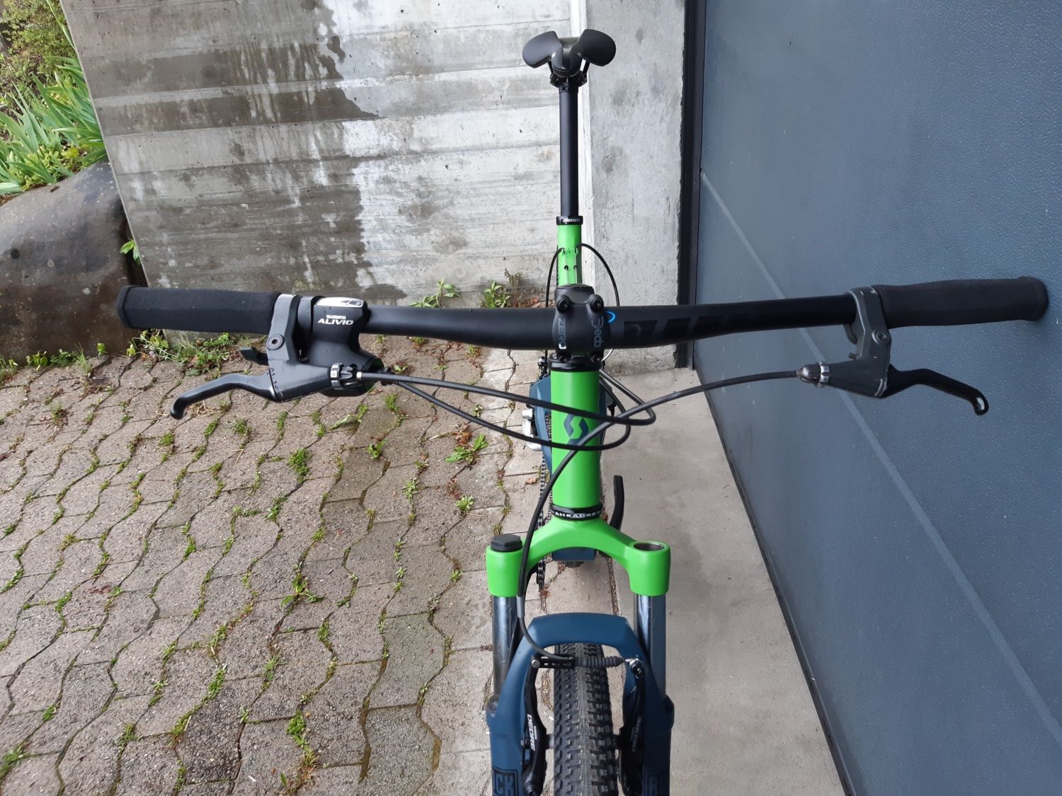

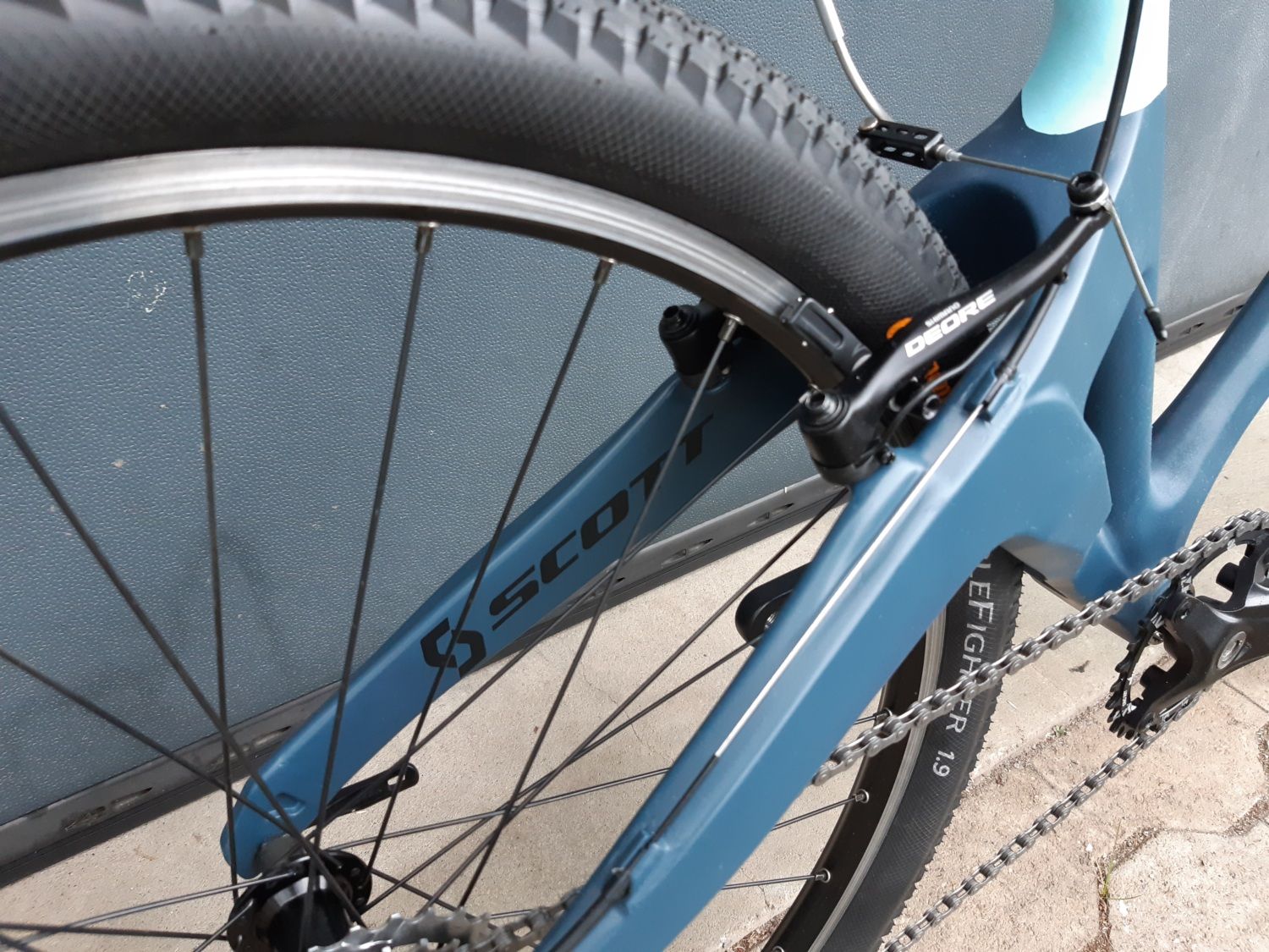

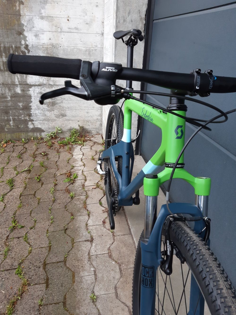

Hab mein Scott noch etwas umgebaut.
Jetzt sind 28“ Mavic Crossride Laufräder drin. Hinten auf Scheibenbremse umgebaut und SingleSpeed probiere ich im Moment mal aus.
Schwarze Griffe werden auch irgendwann mal welche montiert.
Mein nächster Endorphin-Umbau ist nun fertiggestellt und wartet auf einen neuen Besitzer.
Fehlt nur noch die Abdeckkappe links für die Judy, die schwierig aufzutreiben ist.
Der Lack war in ganz schlechtem Zustand, weshalb ich mich für eine Neulackierung entschieden habe.
Gefällt's?
Vorher-nachher-Bilder gibt's auf https://bergwaerts.wordpress.com/

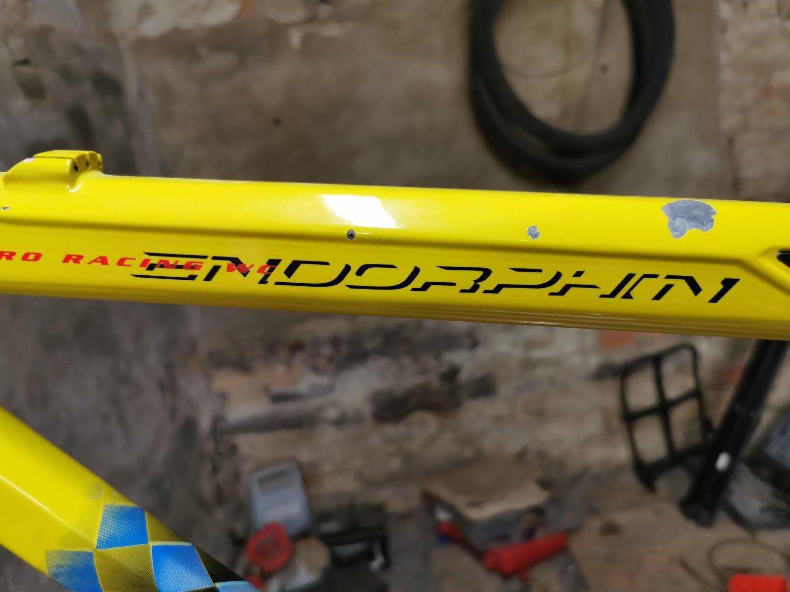

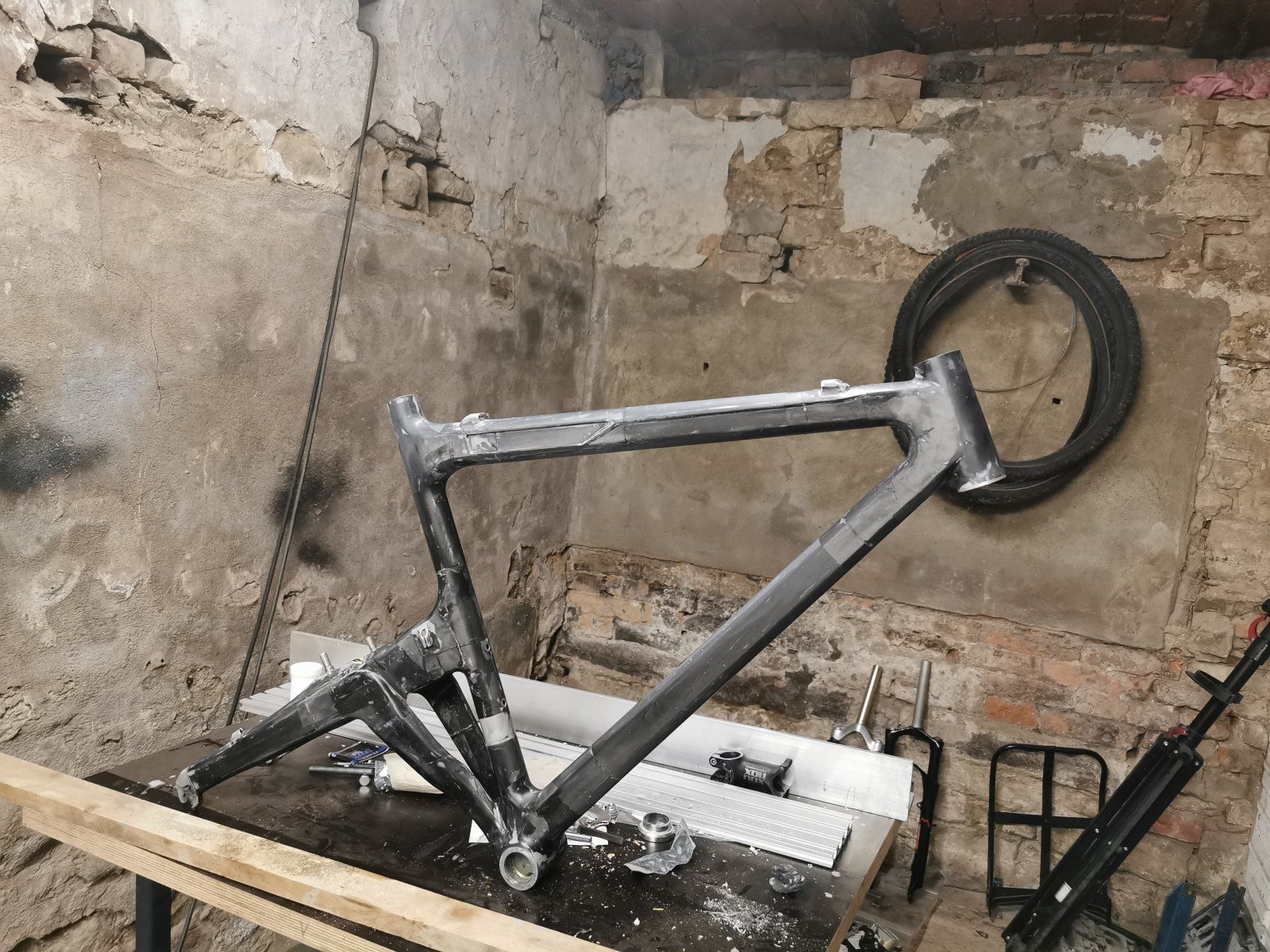

Hab auchmen Endorphin gerade zerlegt und bin am Entlacken......
Originalteile sind alle noch vorhanden und in gutem Zustand. Komplett XTR, Sid,...... Bin mir allerdings nicht sicher, welche Farbe es bekommen soll.

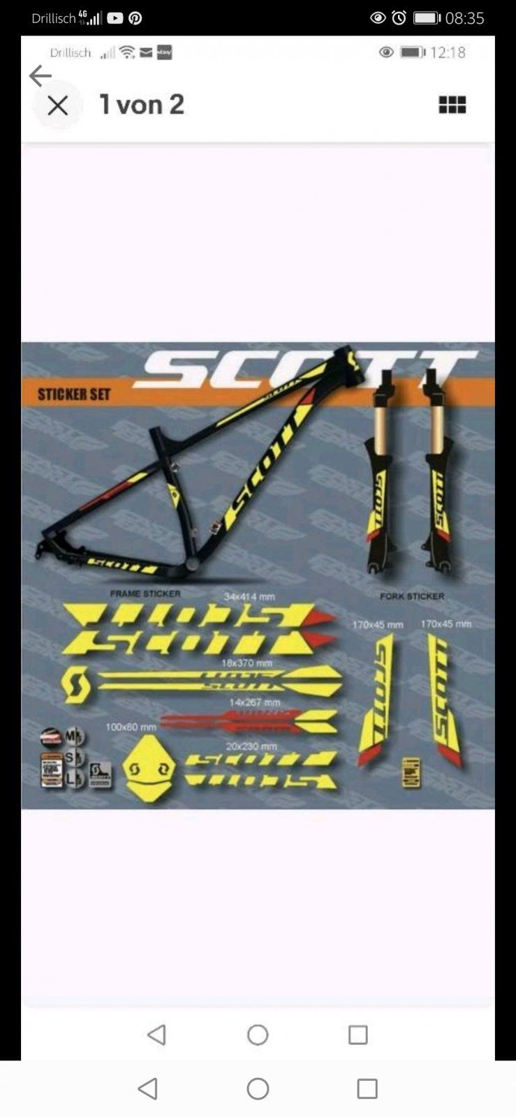

@trautbrueder: hast Du selber lackiert oder in Fachbetrieb und hast du eventuell eine Quelle für die Sticker? Wie hast Du die Carbon inlays im Oberrohr entfernt?
Hab selbst Lackiert. Plane bei der Lackierung etwas mehr Grundierung und Filler ein. Und viel Schleifpapier da dieser Rahmen nicht so glatt und eben ist wie modernere Rahmen. Die Inlays hab ich mit dünnen Edelstahldraht herausgeschnitten. Die Decals hab ich bei Ebay gekauft.

  • wie habt ihr Carbon entlackt?
  • wenn ich auf Starrgabel wechsel, nach welcher Einbaulänge muss ich suchen? Würde auch ne tapered Gabel mit unterem External Steuersatz gehen?
  • welches Sattelstützenmaß hat das Scott?
Danke für Infos
Hallo zymnokxx!
Sattelstütze 26.8 bei beiden Generationen. Einbauhöhe der Gabel bei meinem 99`Pro Racing 44,4cm Manitou SX (das übliche EBM für 80mm Gabeln in dieser Zeit eben). Die meisten Starrgabeln sehen in dieses eher dicken Rahmen auch verloren aus. Hab noch ein 99 WC mit Starrgabel. Ich suche mal Bilder dazu. Tapered habe ich keine Erfahrung bei diesen Rahmen. Wäre schon wegen der Optik und dem nicht zeitgemäßen Aufbau nicht so meins. Entlackt hab ich noch keines meiner Endorphin`s. .Die 2.Generation war im Lack deutlich besser als die 1. und so stellt sich das Problem bei mir nicht.
Schleifen und mit ner Klinge abziehen dabei immer wieder vorsichtig erwärmt. Mein Sattelrohr hab ich auf 27,2 aufgerieben.
