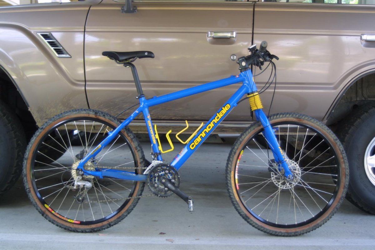

Hier soll die Reise hingehen:

aaahhh...das liest sich hervorragend...ein Aufbau ganz nach meinem Geschmack! Welche Farbe haste denn da genommen? Also RAL? Verkehsblau oder wie heißt das? Hast Du denn die passende Gabel dazu oder wie machste das? Spannend!
Die Farbe, die dem Cannondale Blau, nach Meinung des Internets, am nächsten kommt ist RAL 5017 Verkehrsblau. Das habe ich auch genommen.

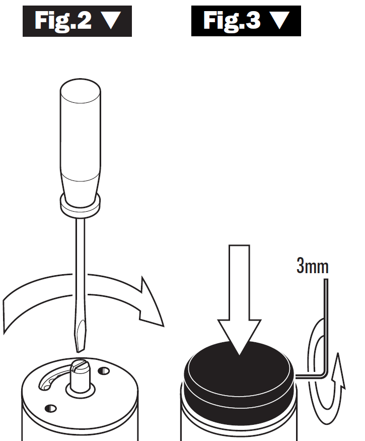

Hier sind Bilder von einer P-Bone D
die hat ein Loch mit Gewinde und eine Inbusschraube zum einstellen...
und das von eine ältere Ultra
Darunter ist eine Rasterungsscheibe und eine Mutter.

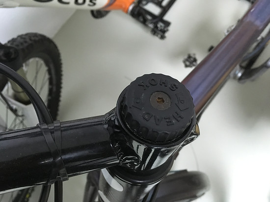

Ahja, die Kappe von der Ultra kenne ich. Die hat meine Frau an ihrer Fatty auch dran. Bei meiner Fatty ist nur oben an dem Loch weder ein Gewinde noch so eine Mutter (Rasterung) für den Lockout.
fehlt da das Innenleben? Ich hab eine, die hat oben eine Einstellschraube mit Schlitz... das ist die von @zymnokxx
da fehlt allerdings auch die Kappe.... da sollte dann so eine Kappe mit seitlichem Inbus passen.... vielleicht die von der Moto ???
