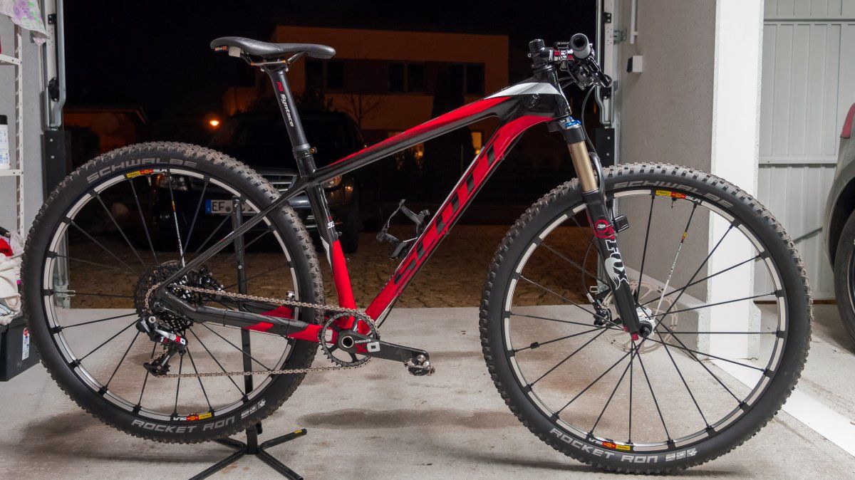

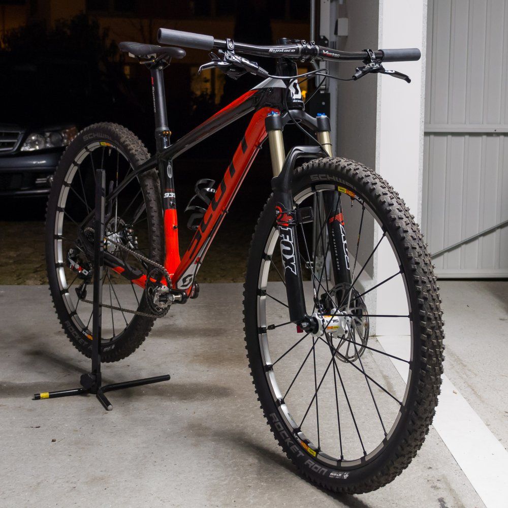

Hier mein Scale in aktueller Ausbaustufe. Im Gegensatz zu den typischen scales mehr auf fahrspass als auf Gewicht getrimmt.
2.35 er Reifen ( specialized butcher/ Slaughter )

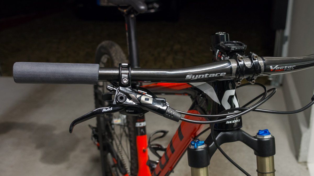

70mm Vorbau, werde aber auch 60mm noch testen.
730mm Lenker
70 geht bisher super. Wunderbar agil, sehr direkt und irgendwie verspielter.
Die Reigen Sorgen für ordentlich grip. Werde aber am Hinterrad nochmal den S purgatory probieren.
Ich möchte nun gerne die Gabel gegen ein Pendant mit 120mm Federweg wechseln.
Hallo,

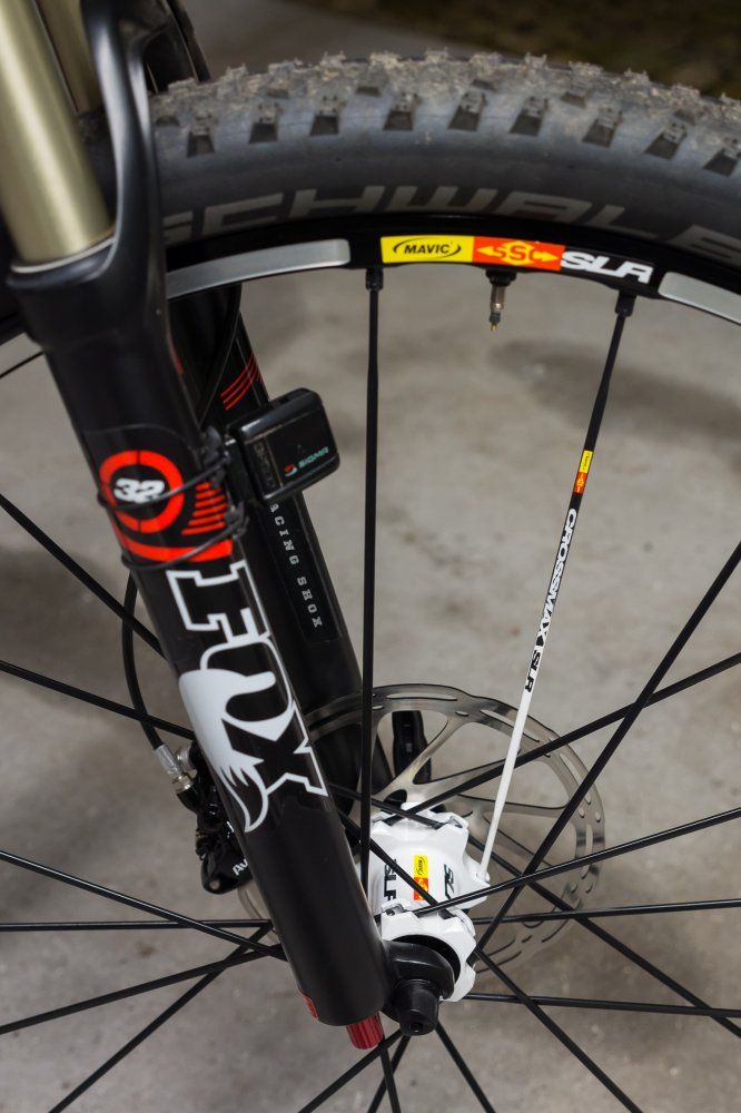

hat jemand schonmal eine 120mm Gabel im Scale verbaut?
Ich hab mir am Wochenende eine Fox Talas mit 90-120mm Federweg eingebaut, auf der Hausrunde hat das ganz gut funktioniert mit dem flacheren Lenkwinkel.
Bergauf sind´s ja abgesenkt sogar noch 10mm weniger Federweg.
Für mich macht´s Sinn, vielleicht nicht für jeden.
Wollte eigentlich eine Sid oder Reba Dualposition, gibt´s aber wohl nicht.
Als Lenker-Vorbau-Kombination hab ich im übrigen 60mm Vorbau und 760mm breit, jeweils von Syntace, ist sicherlich auch nicht jedermanns Geschmack.
Um schön in Kategorien zu denken nutze ich es auch eher als Allmountain, denn als Racer.
Entschuldigt die Qualität, sauber is es auch nicht, aber ich denke das wesentliche ist erkennbar.

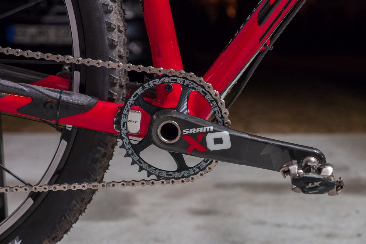

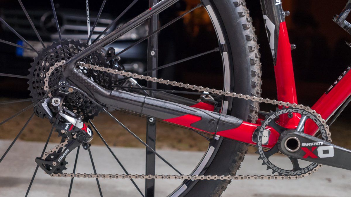

Zum Antrieb noch kurz, hab zuerst von dreifach auf 1x10 umgebaut, mit NW-Kettenblatt von Hope 30t, hinten ein Ethirteenritzel mit 42t, das 15er und 17er raus und mit nem 16 ersetzt.
Hat Schaltungstechnisch gut funktioniert, leider machen das meine Knie bei langen Touren in den Bergen nicht mit, bin einfach nicht mehr der allerjüngste, deshalb auf 2-fach umgerüstet.
Hab das hintere Paket aber so belassen und jetzt einen irre kleinen Berggang, aber ich schiebe auch höchst ungerne ;)

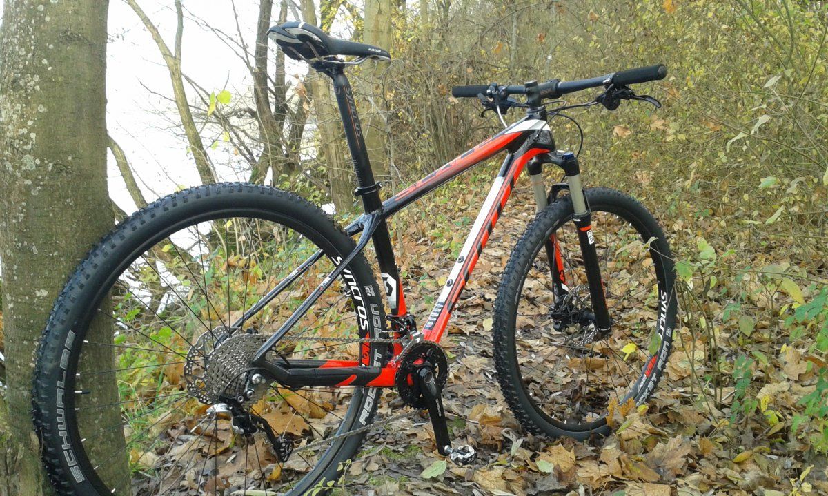

Schöne Grundlage für diverse Tuningmaßnahmen ;)

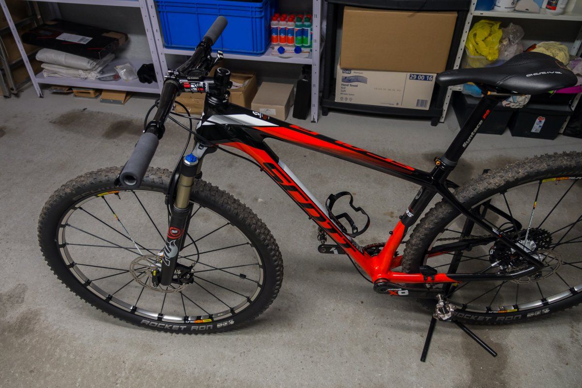

Stimmt :daumen: ich habe schon mal damit angefangen :D übergeblieben ist nur der Rahmen
Bisher habe ich nur ne 30Km Testrunde gemacht. Hebel, Sattel etc. müssen noch richtig angepasst werden.

Bis auf den Lenker (und Sattel aber da ist egal wie der aussieht der muss einfach passen) sehr schön! Einfach würd mich auch reizen ist aber im Alpenvorland nicht brauchbar. Da fehlt immer oben oder unten was. Aber der Rahmen und die Farben sind echt top!
