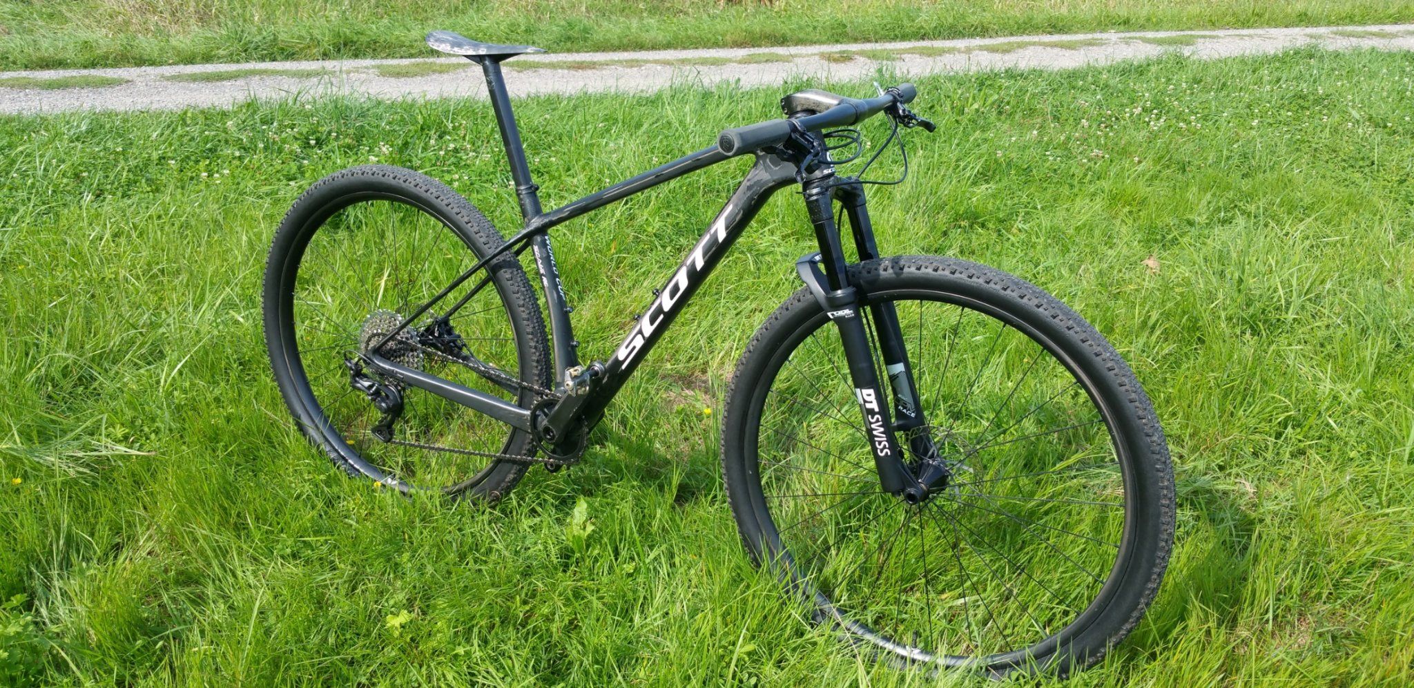

Scott Scale RC Worldcup Custom
Das Ergebnis ist nicht überraschend, war m.E. das beste Bike. Leicht und wartungsarm! Was will man mehr im gemäßigten Gelände, indem sich wohl die meisten User aufhalten.
Das Gewinnerfoto war zwar schei$$e aber dafür kann des Rad ja nix. :effe:
Herzlichen Glückwunschauf jeden! Geiler Hobel und sau leicht dazu. :daumen:
Danke für die Glückwünsche!
Hab nicht damit gerechnet das es überhaupt ne Chance hat unter die ersten 5 Plätze zu kommen,da die Leute in IBC ja mehr auf Federweg/Gravity stehen.
Um so mehr habe ich mich über den Sieg gefreut.
Nochmals danke an Jeden der für mein Scale gestimmt hat.
Gruß Axel
